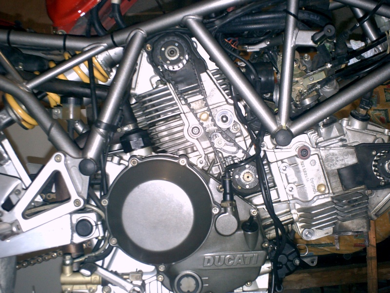

Le desmo c'est une came, un basculeur d'ouverture et une pastille pour ouvrir la soupapes et un autre came un basculeur de fermeture et un autre pastille, le desmo permet d'éviter l'affolement de soupapes (tu sais quand elle remonte pas et que c'est le piston qui l'aide a remonter...) et il permet de poser la soupapes sur son siége en douceur et bien réglé et souvant c'est le top meme si ça fait longtemps que les moteur n'en on plus besoin... il y a des férrari et des mercedes équipé du system desmo...

Le taf continue...
avant:
aprés:
Bon ceux qui n'ont pas leusr yeux dans leurs poches aurront vue que la culasse sale est celle de l'arriere et la propre celle de l'avant, mais le résultat est le meme, j'ai juste besoin de faire une petite rectif du siege de soupapes échappement arriere.. tien la meme qui a un basculeur hs...
y fé de l'huile un peu, ton cylindre AR, non ?

Y'a pas droit à l'erreur de calage, vu le moulage pour les soupapes sur le piston !
Je vais essayer de ne pas monter les piston a l"envers...
, avec des pistons hautes comprésison c'est encore pire... :aie:
Béo, je sais pas si elle fait de l'huile je n'ai rouler que 10 bornes avec.... mais ce qui est sur c'es que j'ai fait tomber de l'huile en déposant la culasse ar sinon les guides de soupapes et les segments sont dans les tolérances constructeur...

J'ai ouie dire (c'était pas facile à placer), que le cylindre arriére des moteurs en V, montés transversaux, avait une tendance à chauffer plus et donc à une usure prématurée. Mais il y a une parade, que j'ai oublié de mémoriser ! J'avais lu ça lors d'un démontage moteur Harley.
C'est vrai pour les moteur en v, mais le moteur ducati est un twin en L face a la route, le cylindre avant est horizontal et l'arriere est verticale, la différence n'est pas énorme, en + sur le ssie les carrenages sont équipés de convoyeur d'air...

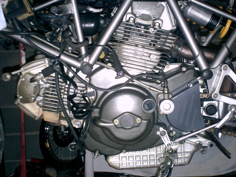

On voit pas bien le nom de la marque de la bécane...ça commence par un "D" je crois
