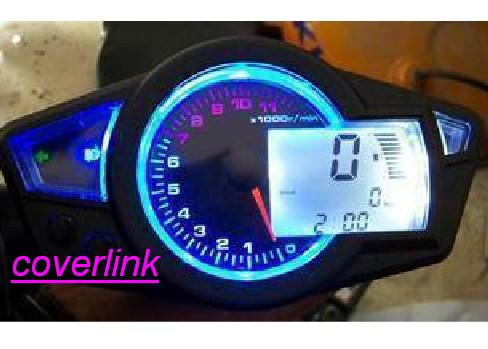

L'inconvéniant c'est que du coup pour l'instant je n'ai plus de compteur mais je pense que je vais peut être installer ce genre de compteur mais vraiment pas dessuite.
rsz.php?username=coverlink&image=OT0043a_002.jpg&size=520&gap=0
En attendant pourquoi pas mettre un compteur de vélo!?

le compteur de vélo montera-t-il au dessus de 100km/h?
je crois que BéO avait installé un compteur sur son SM

Oui c'est vrai faudrait trouver un compteur de vélo à trois chiffres
