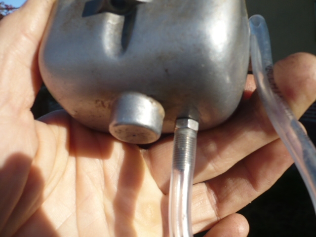

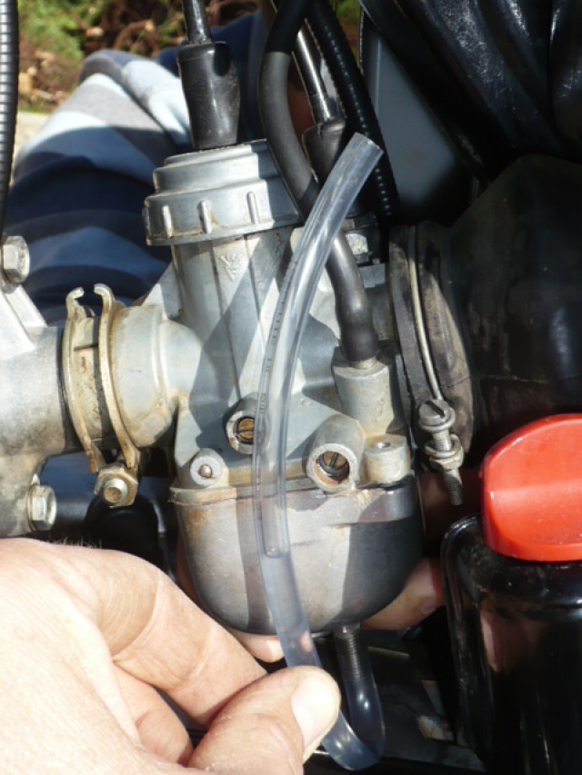

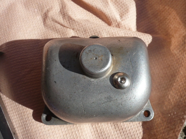

Je n'étais vraiment pas sûr que mon niveau de cuve soit bon, donc, j'ai un peu bricolé. J'ai taraudé le fond de cuve à M5 et mis une vis sans tête percée et son contre écrou. Un bout de tuyau transparent pour voir le niveau et le tour est joué. Un petit trait sur la cuve à 12mm du plan de joint et on peut ainsi règler très précisément la hauteur du flotteur.
Une vis et un joint pour refermer le tout:
Mais malgré un niveau de cuve impec, j'ai encore mon problème de ralenti qui ne descend pas. Mon aiguille de boisseau est au 2° cran, mais je l'ai essayé partout ailleur sans résultat.
Je cherche encore.....
