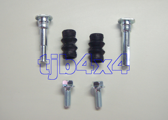

euh, bibu, faut que je les remette dans cet état ?? brillants qu'on pourrait s'y mirer dedans?  ^^

ça c'est pas les coulisseaux copain de la MZ mais ça ressemble un peu, à part qu'on n'a pas de caout' autour et que c'est en une seule pièces, sur les nôtres il y a un filetage au niveau de la tête et ainsi pas de vis séparée
que ça brille on s'en tape mais faut que ça soit lisse pour coulisser
