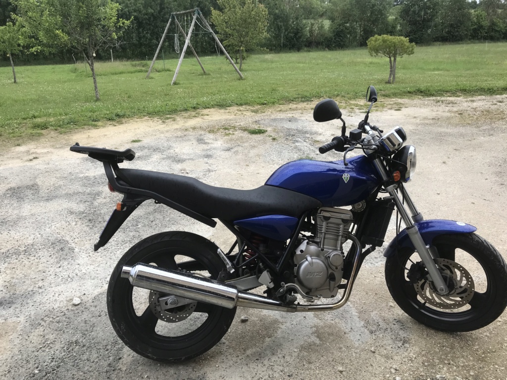

Nelly souhaite pouvoir emmener un peu de bric-à-brac sur sa machine (PC portable dans sa sacoche, sac à main, etc...) alors elle veut un top-case.
Elle a trouvé sur Leboncoin un ensemble top-case 39 litres + platine de fixation + support pour Kawasaki ER6-N à un prix défiant toute concurrence (40€) et elle m'a laissé le soin d'adapter le support à MissZoé...
Et voilà, c'est fait:
Pour retirer et remettre la selle, c'est juste. Il n'y  a pas assez de recul, la solution: déverrouiller, reculer au maximum la selle et écarter en force les pions avants pour la sortir par le haut et par l'avant.
Dernière modification par buzzle (13-05-2021 20:12:27)

Moi c’est ce que je reprochais au support d’origine pour Mz RT, il est tellement en arrière pour libérer la selle que ça déleste la direction.
Autrement faudrait faire comme sur les flats BM; le porte bagage s’escamote vers l’arrière ou est télescopique pour libérer la selle  francais

C'est plutôt bien intégré on dirait de l'origine avec les courbes qui suivent assez bien.
Pour le top-case , j'en ai trouvé un neuf chez Louis Moto pour 60€ en promo mais c'est 48L (2 casques) , peut être trop grand pour ton usage.
