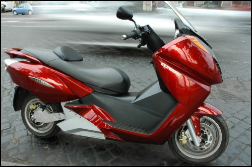

Mardi dernier, pour le taf, j'étais à la Journée Nationale Moto et Scooter au circuit Carole. Y avait pas mal de constructeurs, l'Association Européenne des Constructeurs Moto, et plusieurs marchands de 2RM électriques. Du coup, je me suis offert un essai... du Vectrix !
En meute (y avait plein de journaleux), on était lachés sur une boucle du circuit pour essai, avec un encadrant devant et un derrière le groupe, avec chacun sa machine de prédilection. J'ai donc pas pris la même que Kob' aurait choisie (y avait une Aprilia Shiver assez sexy
) et entamé quelques tours de scooter élec
Bon, déjà, la prochaine fois j'emporte mon Shark parce que le Jet sans lunettes, c'est pas sympa.
Surtout que le bignou, il envoie sévère jusqu'à 100km/h (105 compteur) où un limiteur vient te casser l'accélération de façon très sensible : ça régule ! Une poussée, mon pote, qu'aucune 125 (sauf peut être la ptite CR125 2T de 38 ch de mon voisin de Haute Provence) ne peut te balancer dans le Q !!!
Et le plus bluffant dans tout ça, c'est que le seul bruit (au delà du vent, aïe, les yeux qui pleurent) est un petit sifflement électrique qui ne dérange personne. En sortie de la parabolique, une fois franchie l'étape de surprise à la mise sur l'angle (c'est un scoot, et ça pèse 230kg donc on est loin d'un vélo ou d'un chtite SM), tu ouvres en grand, et le gugusse en CBR125 qui te suit (le gars de l'organisation qui fermait la marche) devient tout petit dans le rétro
Oui, parce qu'en fait (réflexe de ma vie d'avant d'essayeur) je m'étais laissé glisser en queue de peloton pour ne pas gêner ni être gêné pour mon essai. Donc, en perfo rien à dire, on en a pour ses électrons (ils annoncent 23kW en pointe, mais comme ils ne savent pas rester à 23kW en permanence ça reste un MTL -moto légère- accessible au permis B).
Un autre truc atypique et que j'ai trouvé génial, c'est le freinage récupératif : en bout de ligne droite (enfin... pas trop tard quand même, ou sinon faut prendre les leviers à pleine main et réveiller msieur Brembo devant/derrière), il suffit de tourner la poignée d'accel vers l'AV, au delà du point "zéro puissance", et on se retrouve alors à doser de façon continument modulable le freinage électrique (exactement comme on dose l'accel en sortie de virage). Ce truc est génial d'agrément et en anticipant un peu les courbes, on n'use plus du tout les plaquettes ! Mais surtout, dans ces phases de freinage récupératif, le moteur élec fonctionne à l'envers, en alternateur, et recharge la batterie !!! Si c'est pas top, ça ! Du coup, ça valorise la conduite anticipative en regagnant de l'autonomie. J'ai adoré ce système !!!
Côté autonomie justement, j'ai discuté avec des conducteurs de la société Citybird (moto taxi à Paris, qui proposent des courses Paris intra muros en Vectrix) : malgré un usage avec passager, dynamique et exclusivement urbain (ce qui est sévère), ils arrivent régulièrement à 50-60km d'autonomie, et facilement 20 ou 30 de mieux s'ils sont seuls et en conduite plus cool. C'est peu par rapport à un thermique (leurs motos ou scoots thermiques font 350 bornes par jour), mais ça peut suffir à bien des utilisateurs !
Seul (énorme) hic encore à ce jour : le prix... pour l'instant aux alentours de 9000 roros, cet engin coute aussi cher que les fantasmes motorisés les plus déraisonnables de Kobhalt
Mais c'était un essai super intéressant, surtout que d'après l'importateur, la gamme va s'élargir et les prix vont baisser...
