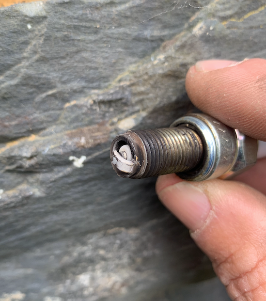

Du coup j'ai fait un test couleur bougie (à fond de 5ème, coupure du contact) et voilà la couleur  what Un peu blanchâtre non?

Dans ce cas ton mélange air/essence est bien trop pauvre... Il faudrait alors vérifier que tu n'as pas une prise d'air parasite entre ton filtre à air et ton carbu ou bien un gros trou dans ton filtre à air... et si tout est OK de ce côté régler ton aiguille de boisseau en descendant son petit clip un cran plus bas, de façon à relever ton aiguille.

Oui, c'est bien ce que je pense. Cela fait 2 mois que je recherche une prise d'air mais rien. Du coup je vais relever l'aiguille!

c'est la couleur habituelle, on n'a jamais de couleur biscotte sur MuZ, comme chez Honda
il n'empêche que le soucis est un manque de richesse
l'accouplement étroit entre moteur et roue lisse la rotation du moteur et dans certains cas la tension de la chaine a fait pratiquement disparaitre les a-coups
faudrait peut être s'appesantir sur la propreté du circuit de ralenti, les ultra sons ne peuvent pas tout régler, verifier que les canaux sont bien débouchés ainsi que le gicleur, le joint de cuve ne le neutralise pas ? (un joint de rechange erroné ? )

OK ....  duhuh du coup je roule avec aiguille au 2ème ou 3ème cran selon vous?

aiguille aux 2ème et 3ème  crans tu n'as pas déjà fait ?

Pour connaître le bon cran, il faut en tester plusieurs et revenir à celui qui donnait les meilleurs résultats... Il ne semble pas y avoir de théorie qui donne une formule pour calculer le meilleur, donc il faut essayer chacun et ajuster au mieux.  Récemment, j'ai bricolé dans une Yamaha DTR, sur ce moteur deux temps on est passé du jour à la nuit (enfin l'inverse parce-que l'issue a plutôt été radieuse) en modifiant juste un cran. Sur nos MZ à quatre temps, il semblerait que l'effet soit moins sensible, selon ma courte expérience dans ce domaine.

J'avais testé sur le cran 2 avec l'autre carburateur et c'était bien meilleur. Maintenant que j'ai remis le mien, je vais voir si c'est le cas aussi.

Vérifie bien aussi la référence de ta bougie, voire même, change-la si elle n'est pas neuve. Il faut une NGK CR8E.
Encore une fois, c'est testé sur une Yam' DTR : c'est le petit détail qui change drastiquement la donne. Un mauvais indice thermique (8 à la place de 9 ou l'inverse... je ne sais plus) modifiait le comportement du moteur.
