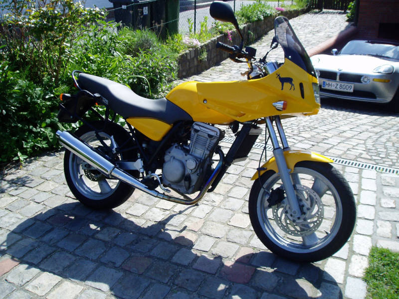

indépendante de la fourche tu es obligé de l'éloigner vers l'avant pour pouvoir tourner la fourche ou il faut sacrifier le tableau de bord, de plus ça limite l'angle de braquage à cause de la potence qui passe entre les tubes ce qui est gênant pour remiser la moto ou simplement la garer sur un trottoir
et esthétiquement c'est moyen
malgré le volume apparent une tête de fourche bien réalisée est très mince et donc très légère, elle se fixe très aisément sur les 2 attaches de phare avec en plus 2 attaches sur le guidon ou les pontets, c'est ainsi qu'est montée la mienne
en pratique c'est un haut de carénage dont tu scies les prolongations latérales vers le réservoir (sauf sur Skorpion) pour permettre le montage sur la fourche
ça permet un montage au plus près des compteurs et surtout du pilote, quand je vois certains GC avec une bulle qui s'arrête bien en avant de l'axe de fourche (CF photo si avant) ça me fait doucement rigoler car ça permet de sacrés remous entre la bulle et le pilote et donc ça manque beaucoup d'efficacité aérodynamique
quelque photos du montage, pattes déportant le phare, j'ai revisité le montage depuis en pivotant les pattes un peu plus vers le bas et incliné la bulle vers l'arrière pour réduire le SCx
à noter que le guidon italien donne un meilleurs angle aux mains que le guidon plat d'origine de la Striker et permet de disposer la tête de fourche au plus bas

Beau montage.
Cette tête de fourche/bulle est de quelle origine ?
Ce que j'ai trouvé tient plus du saute vent, soi-disant façon BM...
Bien moins efficace que ton montage, sans aucun doute.

J'ai retrouvé les dimensions du bidule que j'avais vu sur le net :
ici
De toute évidence et à moins de mettre des bracelets à en être cassé en deux ça ne peut pas aller du tout vu la position d'un guidon même italien (j'ai ça en réserve chez mes parents).
Il faut donc rehausser le phare, peut-être le tableau de bord... Sans être sûr que ça soit très concluant puisque l'ensemble est assez petit. Et ce n'est pas un polyester à peindre, dommage de virer le noir...
tu as la réponse au message #3 ci avant
c'est très proche de la tête de fourche TRX de Poly26, mais mon modèle était presque pour 50cc, j'ai utilisé le plus petit moule vu que ma Gilera était de la taille d'une 50cc actuelle (les 50 étaient bien plus petites encore) du coup le phare entre difficilement, il déborde un peu car il est plus grand que celui de la Gilera
manque tout de même un bas de carénage (les pantalons flottent, preuve de remous, sauf quand je recule les pieds sur les cales pieds), c'est pour ça que les écopes me tentent, mais ça ne va pas avec cette tête de fourche 70's
mais l'essentiel est atteint, le buste et les épaules ne font plus aérofrein

Je suppose que tu as scié les prolongations latérales. Voir que tu as percé l'emplacement du phare.
oui, mais le percement c'était il y a 30 ans, cette fois je n'ai qu'élargi
Ton Gilera ce n'était pas par hasard ce modèle qui a eu les éloges de la presse à une époqu
non mes Gilera sont de 1970 mais c'était les premières 125 5 rapports, le défaut, commun à la plupart des 125 de l'époque c'était l'usure rapide du piston cylindre / vilebrequin
l'innovation de Gilera c'était les sièges de soupapes qui se barraient dans la culasse (portée insuffisantes)
sinon super tenue de route et moteur efficace
- première tête de fourche :
. couper les prolongations : à la scie à métaux c'est pas sorcier
. attaches : tu as vu mes attaches ? faut pas être sorti de St Cyr pour couper et percer 6 bouts de plats en alu, faut juste se retirer les doigts du cul (je dis ça parce que je suis fainéant et peut être pas le seul big_smile) et s'appliquer pour faire quelque chose de propre, quitte à recommencer si c'est trop long ou trop court, quelle que soit la tête de fourche tu seras devant la même problématique
. percer : dessiner l'emplacement du phare (un rond c'est pas trop compliqué) percer tous les 2cm le long du tracé (côté intérieur bien sur) puis avec une scie à guichet ou une fraise découper entre les trous, finir la découpe avec une râpe à bois
. monter la tête de fourche avant le phare
. présenter le phare et mesurer la distance entre fixation d'origine et position finale pour réaliser les pattes
. ajuster la bulle : ça se découpe à la Dremel ou à la tronçonneuse (tu la bloques dans un étau et tu manœuvres la bulle), pour percer tu chauffes le foret à la lampe à souder avant chaque trou comme ça ça ne file pas
. ça ne casse pas c'est du polyester armé fibre de verre (pas somme les têtes de fourche de série des GC qui sont la plupart du temps en plastique injecté (polystyrène choc) qui casse et ne se recolle pas convenablement)
- deuxième tête de fourche :
. percement du phare : probablement trop grand
. fixations : processus identique à la première
. fixation bulle : effectivement rien à faire
ça ne joue qu'au dessus de 100km/h que pour faciliter la Vmax mais ça joue en permanence pour la conso, quoi que l'économie est moins sensible sous les 100km/h
- saute vent :
. prendre le plus grand possible pour une bonne efficacité
. bien l'incliner vers l'arrière pour ne pas en faire un aérofrein (et puis trop vertical c'est moche), le bloc compteur fait un peu chier alors faire 2 pattes pour avancer le phare de 5cm de manière à pouvoir incliner
t'aurais mieux fait de mettre le guidon italien ; piqué ... repeint en noir comme le guidon de la Striker ça ne se voit plus ; et tu ne serais pas en train d'attendre, sans compter la dépense
moi je vais tenter de monter le cintre d'origine à l'envers (juste un trou à faire pour le comodo gauche) sur la 2ème machine, ça sera un peu plus bas encore que le guidon italien, meilleur pour l'aérodynamisme
je roule habituellement surtout en zone urbaine et sur les départementales
il y a beaucoup de voies à 110km/h et sur les départementales je suis souvent à plus de 100 car il n'y a pas de circulation ni de maréchaussée ni de radars, j'adore les départementales, c'est plus rapide que les nationales car on ne traverse pas de grosses agglomérations bourrées de feux tricolores et embouteillées

comment fixes tu ta canne blanche sur la moto ?
tu as raison prends ton temps, du moment que tu as un saute vent correct en attendant
fumé j'avais ça et ça me plaisait, et c'est pas opaque
Il y a fumé et "fumé". Celui "fumé" que j'ai vu m'a fait penser aux corbeilles à papier "translucides" des années 70, mais corbeille en modèle moche. Ou à un couvercle de poubelle en PVC. Ca m'étonnerait que tu aies ça sur une de tes motos.  lol
Ce qu'ils appellent "fumé" dans ce cas c'est plutôt opaque : soit ils ont raté la transparence ou alors ils ont essayé de faire une teinte pleine et c'est aussi raté (je ne me souviens plus de la marque du bidule mais c'était ni Ermax, ni Puig, ni Emgo). Même la forme semblait assez improbable.
