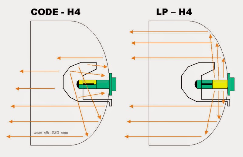

le problème c'est qu'on a vu ou qu'un H4 éclairait que d'une seule face?
tout bête en code (ou feu de croisement) ... as tu remarqué le réflecteur sous le filament de code ?
en phare (feu de route ?) la lumière qui part vers le bas est en partie renvoyée vers le haut d'où l'aveuglement des autres usagers qui nécessite de revenir en code
si toute la puissance lumineuse est envoyée vers le haut elle sera renvoyée vers le bas par le réflecteur du phare donc pas de perte d'efficacité par rapport à un H4 normal

Oui il y a un petit réflecteur sous le filament du code, mais franchement c'est pas l'absence de réflecteur qui fait que le phare ébloui, puisque si les fabricants savent mettre un réflecteur pour le filament du code, ils peuvent aussi le mettre pour celui du phare .
Y'a pas de miracle, il est impossible d'éclairer plus loin sans avoir un faisceau lumineux plus "haut" donc qui ébloui les gens qui viennent en face.
mais si c'est possible, encore faut il le vouloir, comme par exemple en évitant d'envoyer la lumière sur le bas du phare (faudrait aussi ajouter une casquette judicieusement inclinée)

En fait non c'est là le problème, le filament est au centre de l'optique, çà OK mais de la position du filament (par rapport au fond de l'optique) va dépendre la concentration du faisceau ou le contraire.
Reculer un poil le filament du phare çà permet de concentrer le faisceau, mais si on y met dessus le même déflecteur que sur le filament du code tu va donc diriger sur la même zone un faisceau concentré qui n'éclairera donc pas plus loin.
Évidemment un faisceau concentré peut éclairer plus loin qu'un faisceau large, mais a condition de changer l'orientation de l'optique .
Ce schéma essaye de l'expliquer schema-h4.jpg sauf que le gars qui l'a fait n'a pas compris qu'en fait c'est la lumière qui parvenait en haut de l'optique qui éclaire en bas et donc pour éclairer plus loin faut éclairer le bas de l'optique .
Et évidemment le "rayon de lumière" ne se transforme pas par magie en rayon horizontal au contact du réflecteur c'est bien plus complexe.
Enfin quant tu essaye une optique en code et phare sur un mur tu vois bien la différence de faisceau entre les deux et tu vois donc trés bien que c'est la partie qui éclaire plus "haut" (donc le bas de l'optique) qui a son importance, sinon çà serait pas code/phare çà serait code large/code étroit.
De toute façon a mon sens l'éblouissement en plein phare n'est ABSOLUMENT PAS un problème puisque de toute façon il faut repasser en code quand un véhicule arrive en face ou quand on suit un véhicule.
Non ,le véritable problème c'est l'éblouissement en CODE a cause d'optiques mal réglées, et comme tout le monde se fiche de se problème...

le schéma proposé est mauvais, il donne des rayons parallèles quelle que soit la position du filament, c'est complètement faux
la section du réflecteur est parabolique et donc très simplement un point lumineux situé au point focal donne un faisceau parallèle (se souvenir des propriétés de la parabole)
ci dessous en jaune le faisceau phare, en vert le faisceau code, en bleu les rayons perdus pour l'éclairage, en rouge les rayons perdus par un réflecteur sous le filament car ils se retrouveraient pratiquement sur le même parcours que les bleu
on voit qu'un décalage du filament vers l'avant crée un faisceau convergeant au lieu de parallèle
bien sur les sources lumineuses n'étant pas ponctuelles les 2 faisceaux sont nettement moins concentrés et c'est tant mieux sinon on n'aurait que 2 petites taches de lumière (mais très vives)
sachant qu'il faut que le faisceau code converge aux alentours de 30m le décalage entre les 2 filaments doit être très faible (mon schéma ne pouvait faire tenir les 30m aussi la distance entre filaments est très excessive)
la projection sur un mur ne correspond pas à la réalité sur le sol, à distance les rayons se croisent, à la limite la lumière émise vers le bas du réflecteur en position phare éclairerait plutôt près du véhicule
la seule façon objective est de mettre un écran sur la moitié basse du phare et tu verras que ça ne réduit pas la portée mais diminue la luminosité (ce qui peut faire croire que la portée diminue)
un miroir placé à proximité des filaments restituerait un maximum de luminosité s'il est judicieusement incurvé pour renvoyer les rayons rouges (sur mon schéma) sur le réflecteur et non en l'air avec les rayons bleus
les rayons phare (jaune) dirigés vers le bas atteignent globalement la même zone que ceux du haut s'ils sont réfléchis vers le haut
un second miroir pourrait "récupérer" les rayons bleus perdus mais ça représente moins de  6% de la lumière émise et donc ça serait imperceptible pour notre œil (qui perçoit selon une courbe logarithmique, comme également notre ouïe), il en est de même pour le faisceau de rayons rouges qui donc ne mérite pas non plus une réelle attention
dans le plan horizontal les rayons bleus et rouges éclairent les côtés
schéma à l’appui je me rends compte que ce qui ébloui correspond surtout aux rayons bleus (vu que le phare est légèrement incliné vers le bas), donc inutile de mettre un réflecteur sous le filament phare
en fin de compte LED phare en haut ou en bas ne change pratiquement rien,  à la limite en bas ça ébloui peut être même moins
merci de ton opposition Seb' je pense y voir plus clair maintenant
mais est ce que ce que je viens d'énoncer tient réellement la route ?
Dernière modification par micky7 (15-09-2016 17:59:22)
