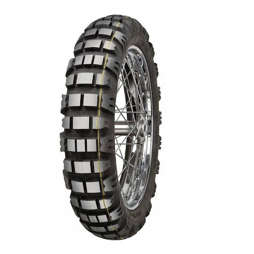

J'ai déjà un PSB 15 dents et mon pneus arrière est en 120/90r17 et ça marchait déjà pas mal comme ça.
