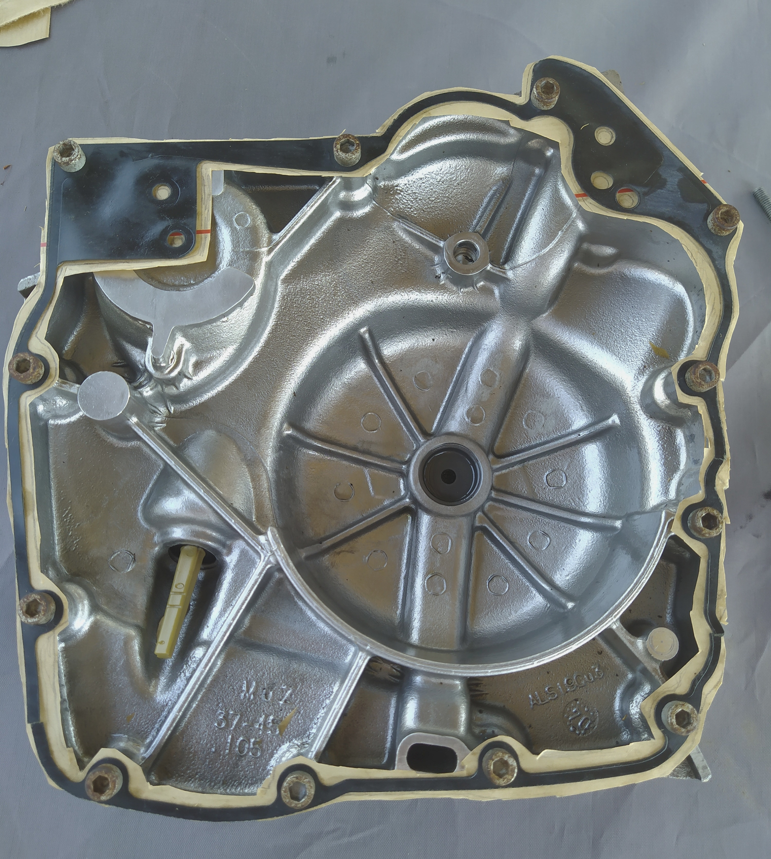

Déjà j'ai fais le joint en kraft comme tu m'a conseillé, non sans peine mais ça m'a rappelé quand j'étais à la petite école  happy
J'ai envie de rajouter le vieux en plus du kraft qui est juste pété net à deux endroits mais pas desintegré. Je peux ?
Ma deuxième question concerne ce "kit".
Il n'y a aucun moyen d'être sûr qu'il y'en à bien un sans déculasser ?
J'ai vu qu'apparement le Faber 180 à une "signature" différente de l'origine à l'extérieur. Hors le mien est identique à l'origine.
MZ 125 SM 2005

surtout pas, tu vas recréer une fuite à chaque raccord, c'est pour éviter ça que je t'ai conseillé de faire un joint en kraft
le mieux est l'ennemi du bien
et c'est pas 2 mais 3 cassures
manque 3 trous en haut, il y a des passages d'huile, j'ai signalé de n'oublier aucun trou
j'ai parlé du 180 mais il ne s'appelle peut être pas "big bore" qui est alu / nicasil
celui que j'ai contribué à procurer à Gamile doit être une version chemisée fonte taillé dans un cylindre normal 125cc, tu as peut être le même

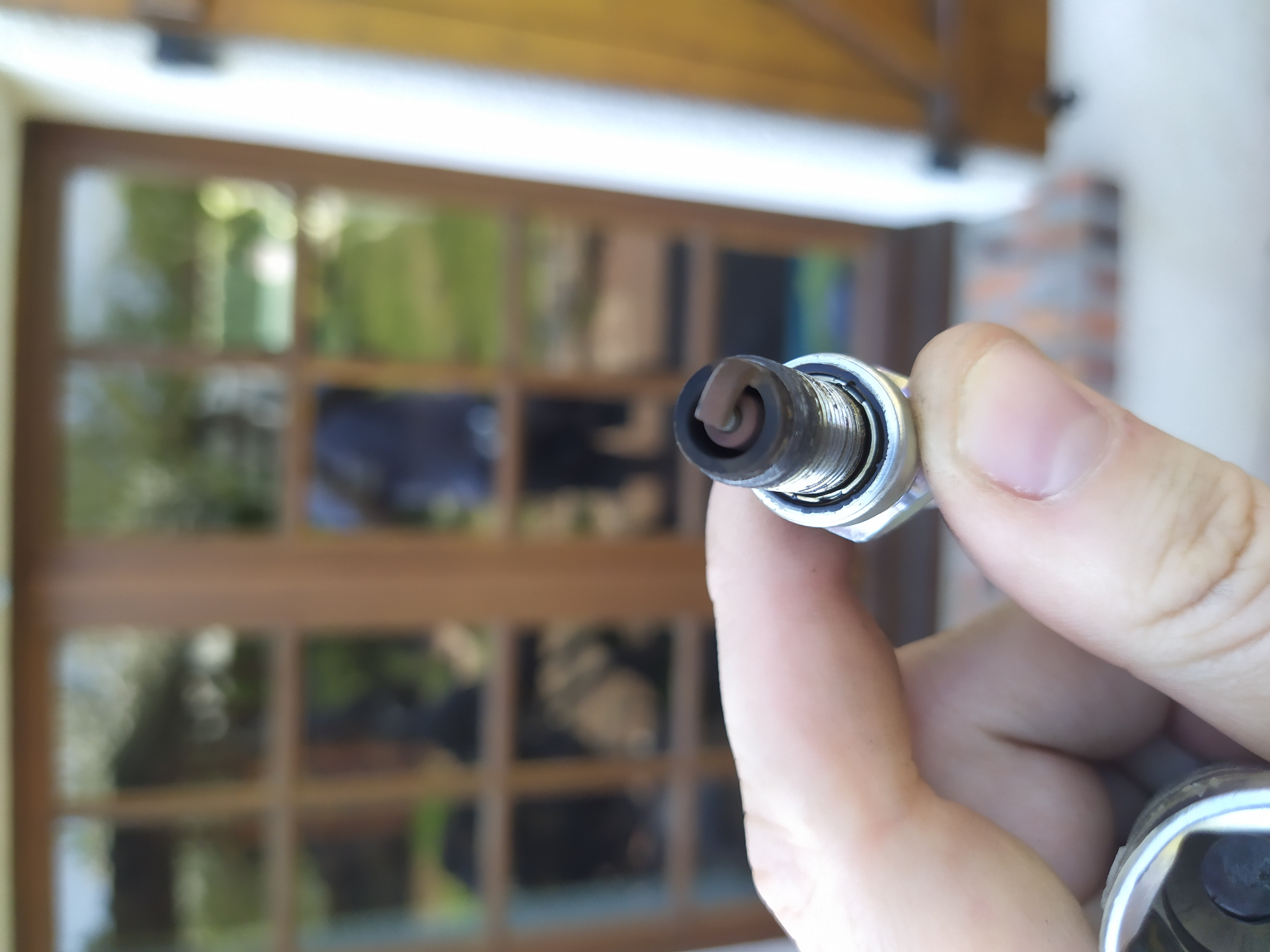

Sinon j'ai démonté ma bougie ça donne ça :
Et je comptais pas oublier les trous !  dry  je me suis juste servi de ceux autour pour faire ma découpe ^^ merci en tout cas !

ne me racontes pas que ton gicleur est un 100 ! avec le 100 c'est normalement presque blanc, à fortiori avec 180cc
si ça n'est pas ton filtre à air qui est bouché c'est que ton gicleur a été alésé
ou alors la moto n'a été utilisée qu'à 7000t/mn
à ce sujet taches de pallier le défaut de la SM à savoir absence de compte tours
le régime efficace au plan consommation du moteur c'est au dessus de 8000t/mn
pourquoi ? simplement parce que c'est lié au défaut du carbu qui permet une ouverture excessive des gaz
c'est facteur de sur-consommation par suite de carburation mal contrôlée, on a tendance à trop ouvrir les gaz
j'ai pu déterminer que c'est de 6500 à 7800t/mn que plein gaz la carburation est trop richegrâce à mon lambdamètre
en attendant penser à réduire doucement les gaz quand tu roules en pallier jusqu'à percevoir une légère reprise du moteur
si tu ne perçois pas la reprise en tous cas tu percevras la baisse de puissance quand c'est trop réduit, suffit alors de remettre un peu de gaz
petit bémol à propos de ton cylindre, vu qu'il est probablement chemisé fonte il n'a pas les qualités de durabilité du cylindre d'origine alu/nikasil qui a la qualité d'avoir une dilatation relativement synchrone du cylindre et du piston vu que leur nature est identique (alu)
par contre la chemise fonte n'a pas la même dilatation et notamment en phase moteur froid
malheureusement il est difficile de vérifier que c'est fonte, à moins que ça puisse être détecté à travers l'alu à l'aide d'un aimant, d'une boussole (mais attention bielle et axe de piston sont en acier donc faussent sans doute
quant à tenter une exploration par le trou de bougie c'est risquer de laisser tomber un truc dans la chambre de combustion et devoir déculasser

j'ai aussi remarqué pour y avoir remédié que souvent le sélecteur n'a pas été adapté correctement au pilote d'où la difficulté de passer les rapports
le sélecteur est fixé sur un axe cannelé qui permet un réglage correct
Oui je suis bien d'accord que la commande est assez particulière sur ces motos.. Mais la j'ai un sélecteur qui reste coincé en butée et qui revient pas, comme s'il manquait une pièce. Ressort ?
