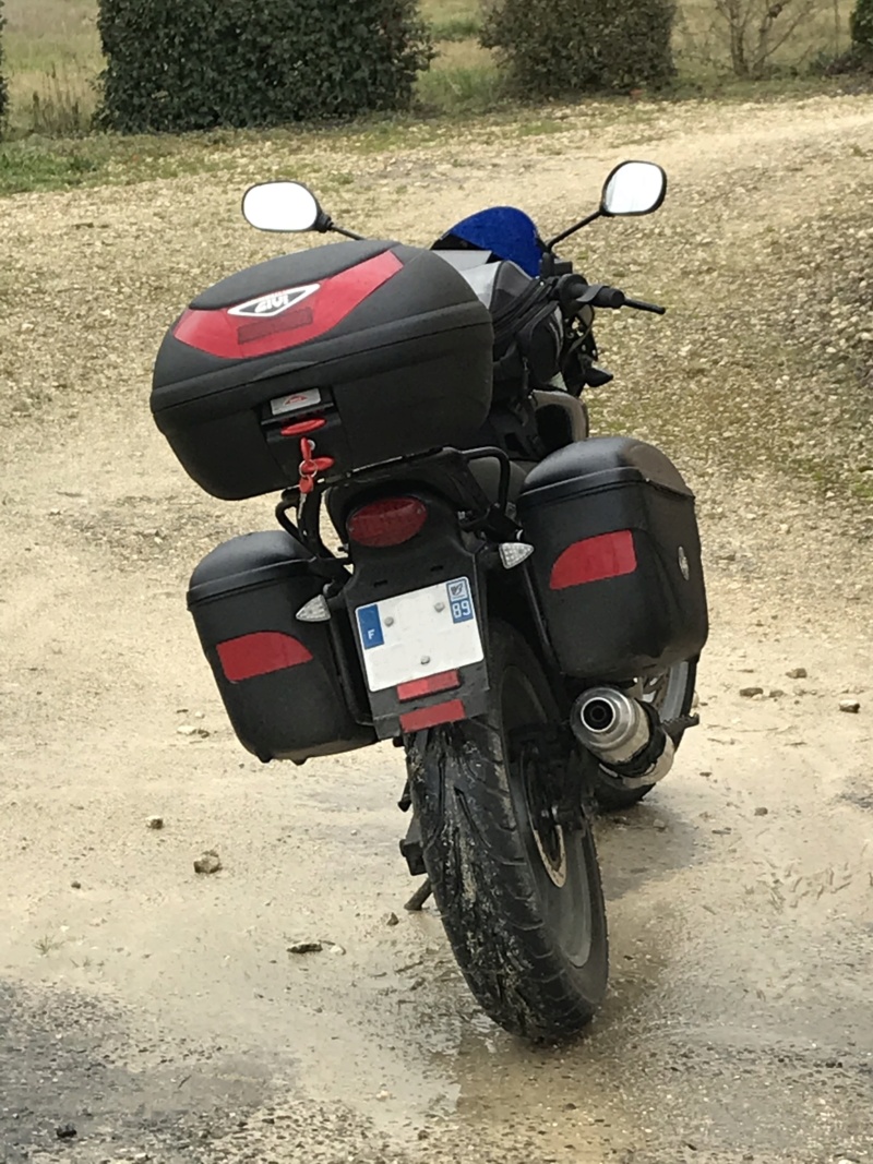

Ce sont de beaux objets, on devine l’efficacité et la qualité mais elles ont aussi des défauts ; elles sont un peu grandes et obligent à confectionner un écran thermique entre le bas de celle de droite et le silencieux... pas évident.
J’ai eu aussi ce problème sur mon side bien qu’équipé d’une sacoche rigide car la sortie du pot est dirigée vers le haut et souffle vers le milieu de la valise; effet décapeur thermique garanti! Et la sacoche rigide qui devient « souple » après quelques kilomètres...!

Pour l'écran thermique j'ai fabriqué un prototype avec un tuyau de poele de diametre 125 et les écarteurs avec un oméga (ancienne regle de table a dessin ) et deux colliers . Ca fonctionne impéccablement sauf que mon tuyau de poele était déja mort avant montage, donc je vais le refaire a neuf .
j'ai eu la chance que les attaches (clips de la sacoche ) acceptent le diametre 16 du cadre ...
l'omega et la tôle font diffuseur de la température et j'ai jamais cramé mes sacoches .
J'ai déplacé les clignos arriere .

J’ai craint aussi de devoir déplacer les clignotants arrières avec les valises rigides en devant souder des pattes supplémentaires sur les supports de valises et finalement non ce ne fut pas nécessaire.
Ok pour ton écran thermique.
Pour ma part j’ai fait le mien avec une tôle en alu de 2 mm pliée en Z et fixée sur le support de valise par deux vis et des écrous papillons, du coup si je souhaite rouler sans valise ( ce que je ne fais jamais d’ailleurs...) je peux retirer la tôle facilement et rapidement.
Ma tôle ne touche ni le fond de la  valise ni le silencieux.

Hier, première sortie sous la pluie durant 40 km; à l’avant avec la bavette supplémentaire pas de soucis mais à l’arrière ça pulvérise un peu partout.
J’ai vu sur le forum que l’on pouvait adapter un lèche-roue de Daelim 125, je vais y regarder.

La MuZzule est prête et est prête à porter...
Et voilà, la préparation courses est terminée:

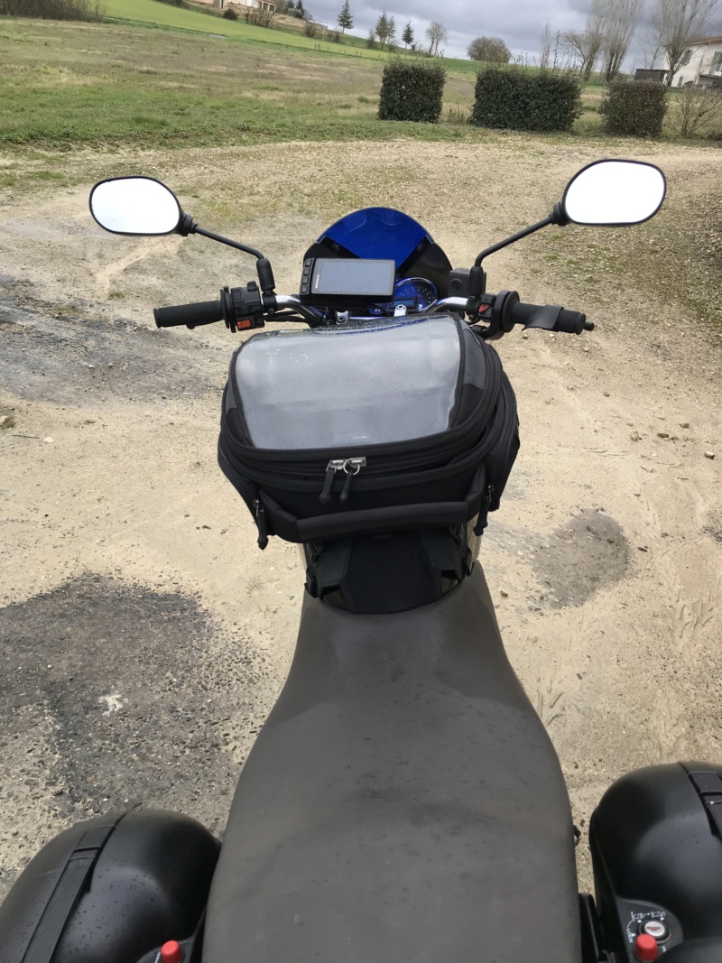

bien fini
au point de vue aérodynamique il faut mettre un SDS pour éviter les remous entre pilote et top case
une petite critique ... le positionement du GPS va poser problème dès qu'il y aura du soleil
faudrait le caser à l'ombre au fond du saute vent, crois en mon expérience,
j'ai du faire une visière de 20cm tellement le soleil est gênant sur moto
J'utilise aussi ce GPS (BMW Navigator VI) sur mes autres motos (j'ai 3 supports en tout) depuis un peu plus de 2 ans et avec ce modèle, à part quand les rayons du soleil d'été sont derrière et dans l'axe casque / écran, il n'y a pas trop de difficulté à lire dessus. Son écran est assez bien conçu, est-ce sa luminosité, son contraste ou les matériaux, toujours est il que j'en suis satisfait, et heureusement vu son coût!!! Valeur neuve 800€ (personnellement je l'ai acheté d'occasion, à 400€ quand même... confused ).
Avant j'ai eu un Garmin Zümo 340 puis un 550 et c'est vrai que l'écran était plus petit et moins lisible par temps très clair et comme il n'acceptait plus les nouvelles cartes par manque de capacité mémoire je l'ai revendu et remplacé par l'actuel.
Quand les smart phones et les forfaits 4G se sont démocratisés, j'ai essayé de les utilisés comme GPS en moto et bien ça ne me convenait pas.
Impossible d'agir sur l'écran avec des gants moto standards, toujours peur de voir le téléphone s'envoler en roulant lors d'une bosse ou d'une pointe de vitesse, la connexion avec le câble de recharge n'est pas étanche, la visibilité de l'écran pas suffisante, quand il fait chaud le téléphone dans sa "housse - support - étanche" ne refroidit pas assez et se met en sécurité...
suicide
Encore avant j'avais essayé aussi un GPS voiture (Tomtom One), il avait les mêmes inconvénients que le smart phone moins la surchauffe et plus le manque de Bluetooth (parce que j'ai l'interphone dans le casque)...
