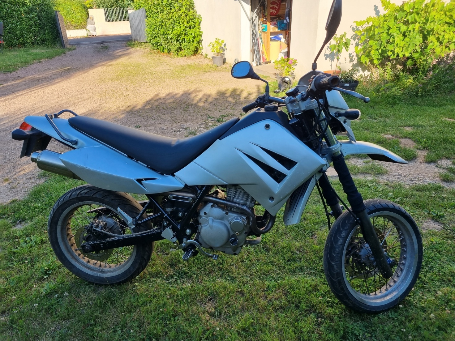

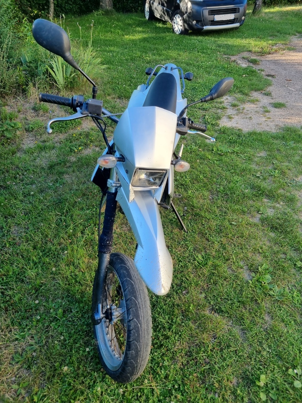

Comme je vous ai dit, j'avais bidouillé un peu ma "vieille" Titine hier, mais pas testé... J'ai testé ce soir et elle se comporte nickel-chrome ! Tout va bien, pas le moindre arrêt moteur ! Une P'tite pointe chronométrée à 107 km/h avec un GPS et je me demande si elle ne ferait pas le 0 à 100 mieux que ma "neuve". Je vérifierai. Mais c'est sûr qu'un engin comme ça, ça ne se conduit pas : ça se pilote wink ttgenial Du coup, vu que je n'ai plus grand chose faire dedans, j'ai remonté mes carénages... Elle est belle hein ?!
https://zupimages.net/up/22/27/ylx9.jpg
https://zupimages.net/up/22/27/kuhq.jpg
https://zupimages.net/up/22/27/724f.jpg
J'ai déjà "re-skaïé" à ma selle qui souffrait d'une dermatose aigüe. Je vais m'occuper maintenant des clignotants qui sont pour le moment en arrêt de travail. Refaire une petite peinture, que j'aimerais plus foncée et brillante... Relpax, je vais solliciter tes conseils pas plus tard que bientôt.
Et... Et... tenter de faire une CG.  Je me demande s'il ne faudrait pas s'adresser à un commerce spécialisé dans ces démarches... avec eux, ça pourrait peut-être passer en glissant mieux... Vous en dites quoi, les potes ?

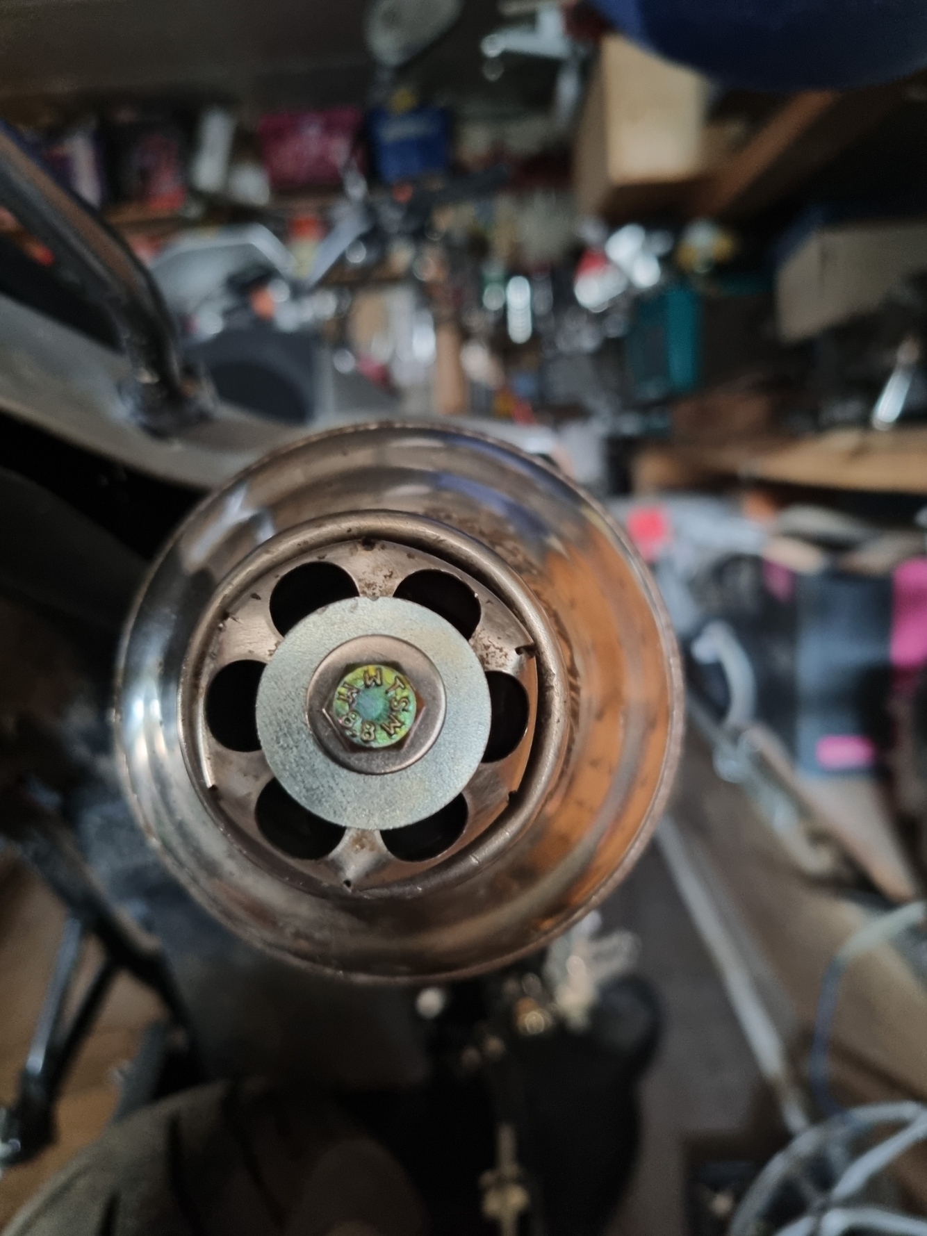

D'abord les bonnes nouvelles : ma vieille est passée sur le billard pour une chirurgie réparatrice du fion... amputée d'un bout de son pot d'échappement, elle pétaradait un peu trop fort à mon goût... moi qui préfère la discrétion à l'exubérance. Résultat sur la photo :
Je précise pour les esthètes que ça va chiffonner : c'était plus une restauration fonctionnelle qu'esthétique... Maintenant elle sonne, à très peu de différence près, comme ma "neuve" qui n'a subi absolument aucune modif' et ça me va !
J'ai juste recyclé la bonde de la douche de mon camping-car que j'avais dû changer à cause d'une fuite : budget = 0 €, par contre ça m'a tout de même coûté un coup disque de meuleuse dans le pouce ( pt1cable ça fait mal !)... et je ne peux plus déverrouiller mon téléphone avec mon empreinte digitale pour un petit moment encore what

pour le pot ça peut être amélioré en trouvant une paire de rondelles inox et une belle BTR inox elle aussi pour donner plus de cohérence à l'ensemble vu que le pot est en inox, sinon moi j'aime bien la bonde

C'est vrai qu'à regarder ma photo, ça fait un peu brouillon mon affaire... En plus, des rondelles inox, j'en ai au fond de mon fourbi, c'est sûr  neutral , quant à une BTR inox, ça ne devrait pas me ruiner, surtout que peut-être que dans mon fourbi... mais c'est moins sûr que pour les rondelles. Plus un petit coup d'astiquage avant de remonter et ça fera plus clean (finalement, on reste dans les bonnes procédures : on pense d'abord au gros oeuvre et on passe aux finitions après... C'est juste que je ne sais pas faire se succéder les deux dans la même foulée...).

- silencieux : tu as raison il est logique de faire un proto fonctionnel avant de soigner l'esthétique

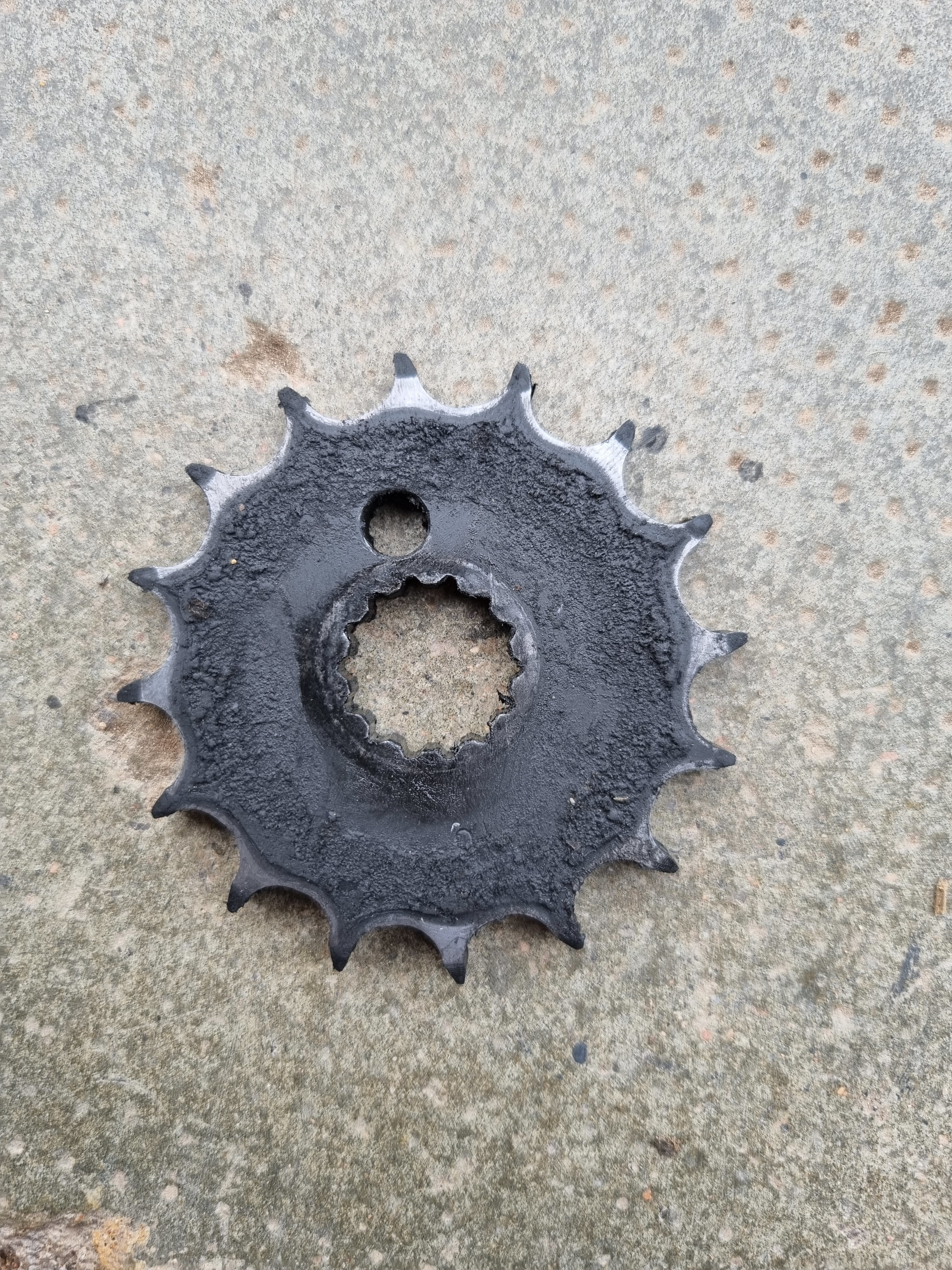

Aujourd'hui, je suis dans mon kit chaîne (toudet, ail âme ine maille kitchen, comme diraient les angliches).
J'vous envoie une petite photo pour vous demander un truc... moi à qui il manque quelques références et étalonnages.
Ce PSB a 7500 km. Le trouvez-vous "très", "normalement" ou "peu usé" pour ce kilométrage ? Pouvait-il encore durer un peu ou bien était-il vraiment temps de le changer ?  Quel risque à user un kit chaîne jusqu'au bout du bout, peut-on se croûter si on va trop loin avec ça ?
Voilà, les gars et les filles... j'attends vos commentaires pour me faire une base minimale de connaissances à partir de vos expériences personnelles. Poignée de paluche à tous ! Profitez, on peut encore rouler sans se frigorifier les miches !

Perso, pour moi ton pignon est totalement rincé, la t'es bon pour un nouveau kit chaîne  confused

J'avais la même opinion et il est déjà changé  big_smile Mais je voulais surtout savoir si son état d'usure aurait pu me permettre de l'utiliser encore un peu plus longtemps et si pour 7500 km parcourus avec, cet état semble prématuré, normal ou faible.

Pas normal pour 7500 bornes ....
generalement le PSB s'use bien plus vite que la couronne et j ai déja retourné un PSB, mais moins atteint que le tien .
pour la couronne, sur une SX ou SM tu peux faire de même, mais faut pas trop insister . Sur la RT la couronne est déportée, tu peux pas le faire .
Pour ma part je graisse la chaine quand je peux, si possible tout les 500 bornes ...C est pas grand chose a faire ...
Idem, et après chaque lavage pour ma part

Merci pour vos réponses.
Relpax, je sais que tu es très pointilleux sur la sécurité... moi aussi, et pourtant mon seul gadin a été bien moins sévère que celui que tu nous as raconté. Je partage ton avis : les réparations moto, ça ne se diffère pas.
Ichiro, à vue de nez, tu ferais combien de bornes avant d'avoir bouffé un PSB autant que le mien ?
Je graisse très régulièrement avec une huile multi-usages en bombe, minimum une fois tous les pleins (donc 300 km, puisque je n'attends jamais d'être en réserve pour passer à la pompe), mais souvent bien plus : 2 à 3 fois pendant le temps de brûler un plein.
Je roule pas mal en forêt et dans des chemins bien merdeux... et chez moi c'est du granit bien abrasif... ceci doit expliquer cela. En ce moment, c'est chasse aux champignons presque tous les aprèms après le boulot : depuis ce temps je consomme 3,5 litres aux 100 km, au lieu de l'habituel 2.9 litres.
Je sais qu'il existe des bombes spéciales chaînes de moto, je vais déjà tester ça en prenant la variante "cross", plus légère et qui laisserait moins se coller les particules abrasives sur la chaîne... Je verrai à l'usage si ça vaut le coup. Normalement, mon kit chaîne est au top, c'est mon beau-père qui me l'a offert en me disant que c'est bien plus durable qu'un kit de base : pignon en acier durci, chaîne avec des joints caoutchouc entre les plaques et les rouleaux... normalement : longévité doublée. On verra bien ça dans 15 000 km, donc dans 4 ans si je roule toujours pareil, soit 3 à 4000 km dans l'année.
