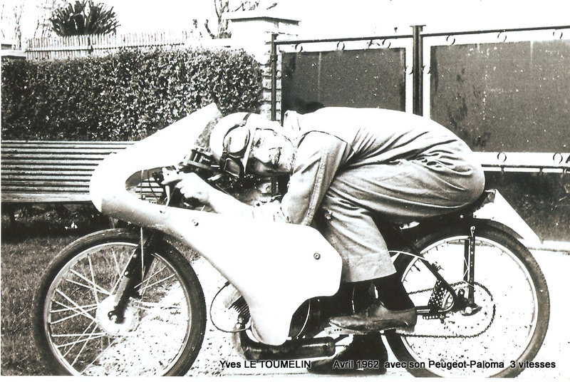

En parlant de limande, comment trouvez-vous celle-là ?
C'est mon beau-père, au tout début de sa carrière de coureur. Il ne disait pas "monter" sur une moto, il préférait "rentrer dedans".

#438 05-03-2024 23:31:26
Messages : 991
Re : Elle ne part pas !!!!
Chouette photo!
Et machine apparemment bien préparée.
Cela demande beaucoup de temps et de réflexion pour ne garder que ce qui n'est strictement nécessaire et l'optimiser.
#439 06-03-2024 00:34:54
Messages : 722
C'était un fin mécanicien qui a produit et participé à la mise au point de pas mal de motos de course, toutes de petites cylindrées. J'ai vu rouler ses deux dernières une 50 et une 80 : un bruit de moustique, mais très, très rapides ! Des pointes à 170 et 190 pour ces deux là. Aux dernières coupes Moto-légende, l'été dernier, il y en avait quelques autres de présentées qui venaient d'un peu partout (notamment une 125 cc avec un moteur tellement brutal qu'il pétait régulièrement le cadre, au point qu'il a fallu renoncer à courir avec) mais je n'ai même pas entendu le son de leur moteur.
Ca ne le gênait pas de concevoir un moteur avec des parties de différentes marques en les modifiant profondément. Il aimait bien modifier des moteurs Kreidler, c'étaient de très bonnes bases d'après ce qu'il me racontait. Je me souviens aussi de ses bouts de carton qu'il enroulait pour faire des patrons à découper dans de la la tôle pour fabriquer ses pots d'échappement de 2 temps.
#440 06-03-2024 00:59:14
Messages : 22 847
eh oui ces moustiques de 50cc avec à peine plus de 16ch et des boites allant jusqu'à 12 rapports se payaient 170km/h et plus
comme le montre la photo il fallait rentrer dedans mais alors avec l'infime prise au vent tout était permis
pour moi ça restera toujours le plus grand challenge
nos 125 MuZ n'ont pas ces caractéristiques mais par contre peuvent nous mener à plus de 700km chaque jour, c'est un autre challenge
