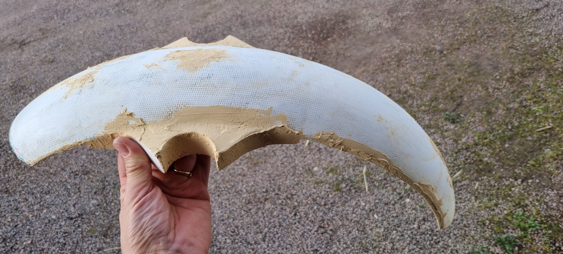

J'ai coulé ma résine et ça donne ça :
Alors je sais, c'est pas bien beau, mais c'est pas fini !  Les traces ocre, c'est du mastic de carrossier pas encore poncé pour cacher des imperfections... donc j'ai encore à apprendre.
Au moins, j'ai trouvé un truc qui marche : un petit coup de soufflette pour décoller le moulage de sa matrice, c'est hyper-efficace.
Je n'ai pas idée de comment faire pour mouler des pièces plus grandes, mon imprimante ne peut pas faire plus que 30 x 30 cm... du coup, un moule fait au buvard durci par un peu de résine, c'est à creuser.

bienvenue le mastic de carrossier c'est pas terrible à mon goût, trop épais, du coup il faut s'y reprendre et beaucoup poncer
perso je fabrique un mastic en mélangeant du plâtre ou de la poussière de bois (la sciure c'est grossier) au polyester
ainsi c'est 100% compatible et peut être choisi plus liquide donc ça bouche mieux les bulles, c'est aussi moins coûteux et ne demande pas de stock séparé qui au surplus ne conserve pas bien
pas besoin d'ajouter de la fibre de verre au buvard vu que j'utilise le buvard pour des pièces ne devant pas subir d'efforts
il m'est toutefois arrivé de renforcer avec de la toile nylon, du voile Tergal ou de la toile de jean,
c'est plus maniable, plus fin, mieux fini que la toile de verre qui est très chiante à manipuler
et c'est assez résistant pour caréner
à  ce propos tu as du remarquer que j'utilise le terme mat de verre, au cas où tu ne saurais pas c'est de la fibre non tissée ce qui permet d'épouser des formes sphériques alors qu'une toile de verre tissée ne peut servir que pour une surface plane ou cylindrique, il en est de même pour les tissus que je viens de citer
la toile de pantalon de ski citée précédemment est en elastiss et permet une surface sphérique
sinon ton garde boue semble pas mal et ce qui m'étonne c'est que tu es parvenu à faire ça avec de la toile et en plus d'un seul tenant .... alors là  bravo

Réussi, c'est vite dit... sinon il n'y aurait pas tout ce mastic. Mais en même temps, on est plus dans le défaut d'aspect que dans le problème structurel qui altère la solidité, c'est vrai.
J'ai pu donner une double courbure à cette toile, mais elle est légère dans les deux directions perpendiculaires (en fait, c'est presque comme un quart de tube enroulé sur un quart de tour, mais les deux rayons sont assez grands et ça a pu passer sans faire de plis).
Il y a 4 pièces en fait : une pour le quart de tube, deux pour les passages de tube de fourche (là où il y a le plus de mastic, comme par hasard...) et une deuxième couche incomplète pour le quart de tube, histoire de recouvrir et de croiser avec les passages de fourche.
Je connais le mat de verre, mais à chaque fois c'est la galère : j'étale ma résine avec une maryse (l'ustensile de cuisine) en silicone que je peux réutiliser après... sinon tu fous en l'air un pinceau à chaque séance. Cette maryse est assez bien aussi pour "maroufler" et virer les bulles. A chaque fois, le mat se désagrège, colle à la maryse et me fait une sorte de paquet très pénible à gérer.
Je retiens la recette de ton mastic maison... surtout que, faisant de temps à autre de la menuiserie, j'ai facilement de la farine de bois.
Merci aussi pour les idées avec les tissus. C'est autant d'actes de recyclage en cette période où il faudra revenir à ce qui va nous paraître de la frugalité, alors que ça ne sera que de la raison.
