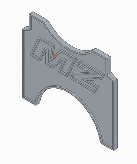

Impression 3D...
Là, faut pas nous tenter!
Exemple: un pad de protection du té supérieur de fourche pour empêcher la clé du top-case de frotter dessus:

Chiche !
