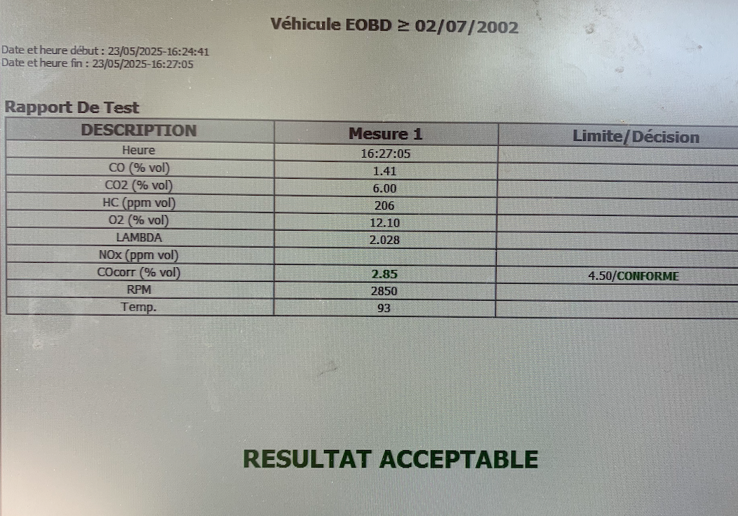

Par contre il m'a dit qu'elle était un peu riche. J'ai pris en photo l'écran, Micky va m'en dire plus ohyeah

ce test n'apporte qu'une vision partielle de la carburation franchement inutile
en effet tester à 2850t/mn un moteur dont la puissance utile commence 6000t/mn est ridicule
est ce un manque de compétence du testeur ou du législateur ?
c'est peut être un régime significatif pour un GC ou un moteur à injection mais sur un moteur125cc  à carbu ça risque de le disqualifier pour une utilisation qui n'est pas la sienne
ceci dit sur ma Striker j'avais monté un lambdamètre
je lui faisais afficher l'AFR (ratio air / essence) et il affichait entre 16,0 et 12,0 mais en général c'était proche du 14,7 idéal
cet AFR de 14,7 correspond par définition à un lambda de 1,00
ça correspond à 14,7g d'air pour 1,00g d'essence, tu trouveras tout le détail là
http://www.dethomaso.fr/article-notion- … 50171.html
MAIS ils se sont mélangé les pinceaux dans le 1er tableau en indiquant FAR au lieu d'AFR
ton contrôle affiche un lambda de 2,028 qui correspond à une richesse très insuffisante (voir le site ci dessus)
or on t'a expliqué que c'était un peu riche donc richesse excessive
j'avoue être perplexe, si qqun a une idée ? ou un relevé CO / CO² etc ..

le mec du contrôle se basait sur le chiffre CO corr pour me dire que j'étais trop riche...

ben c'est pas un bon repère, ça peut être faux d'après les témoignages que je trouve sur le WEB
en tous cas ton CO² est à 6 alors qu'une valeur normale est à 12 voire un peu plus, pour moi ça corrobore le λ de 2 et ça signifie carburation pauvre
maintenant je me demande si l'appareil de contrôle n'a pas un coup dans les narines
voici les valeurs tolérées, selon sa date de construction (avant ou après 2003) ta machine est Euro 2 ou Euro 3
http://www.dethomaso.fr/article-norme-a … 78864.html
il est anormal que le λ fasse 2 sur ta machine si le relevé du contrôle est juste il y a probablement une prise d'air au niveau de la pipe de carbu ou ton gicleur est bouché partiellement
si tu as un moyen de faire réaliser une autre mesure mais pas chez le même contrôleur ça peut être utile
autre moyen de se repérer il faut vérifier si tu disposes de la Pmax
ça peut s'évaluer par la Vmax un jour sans vent et sur route horizontale
faut pousser la 5ème à fond donc au rupteur (vu que sur SX tu n'as pas de compte tours) puis passer la 6ème
noter la Vmax atteinte sur chaque rapport (5ème et 6ème)
l'idéal est de te mettre en limande en 6ème car ma référence est Xavier 10 en limande sur sa SM comparée  à ma Striker
(Striker = RT orange avec guidon plat noir et les boites à outils noires, pour le reste c'est une RT normale)
je ne te donne pas les résultats à atteindre car il faut que je retrouve mes notes manuscrites

C'est une Rt donc avec compte tour.
J'ai depuis le début des trous à bas régime (moins qu'au début) et si je relâche complètement la poignée, il n'y en a plus quand je remets un petit filet de gaz.
J'ai démonté 50 fois ce carbu et la pipe, j'avais même essayé avec celui d'une autre Rt et même résultat. La pipe est nickel...ou alors je ne vois pas le pb. Il y a un mois j'ai investi dans un bac à ultrasons et changé le gicleur principal (j'en avis un un stock).
je me suis fais à cette petite imperfection à bas régime. Mais depuis ce CT, je recommence à douter! confused

ah flute j'ai regardé la machine sur le message de MZazou au lieu du tien d'où l'allusion à une SX (doublement erronée puisque MZazou a une SM et non une SX)
donc une RT ça te permet donc de voir quand tu dois percevoir l'effet du rupteur (le moteur broute un peu vu que l'allumage s'interrompt au dessus de 10500t/mn)
mets toi quand même en limande, ça neutralise le gabarit du pilote, plus simple pour comparer, car avec 15ch ça joue beaucoup
donc au lieu de noter la vitesse note le régime atteint en 6ème
si tu n'atteins pas le rupteur en 5ème teste en 4ème mais c'est pas bon signe
le total normal CO + CO² + O² doit faire 15.6 du genre 2.0 + 12.0 + 1.6
ici on a 1.4 + 6.0 +12.1 = 19.5  il y a un os, pas assez de CO², trop de O² présomption de pauvreté
MAIS une entrée d'air au niveau échappement peut très bien fausser (mauvaise étanchéité à la sortie culasse ou pot percé p.ex.
le trou à bas régime ça peut être trop pauvre ou trop riche, c'est là où mon lambdamètre était précieux, je pouvais voir ce qui déconnait réellement, quand ça s'appauvrissait j'étais averti que je devais passer en réserve, mais une fois il m'est arrivé que ça soit trop riche et là j'ai pu y pallier en conservant un régime élevé (trop pauvre il aurait mieux valu faire l'inverse) jusqu'à ce qu'il soit possible d'y remédier, j'étais au milieu du trafic sous la pluie, fallait pas caler sinon je me faisais repasser par une bagnole ou un camion

Ça fait ça aussi sur les bottes? Quand elle est au ralenti , si vous mettez un coup très très sec de gaz, elle cale?
moi yapacompri
il y a un peu de trop pauvre quand ça cale avec un énorme coup de gaz mais de toutes façons il y a toujours un trou dans ces conditions, c'est un carbu (sans pompe de reprise) et pas une injection
ton garagiste doit être jeune et pas trop habitué à la 125 4 temps à carbu
la vis de richesse n'agit qu'au ralenti, elle n'intervient absolument pas au dessus de 2000t/mn
son réglage c'est tête sortie du logement entre 0 et 1mm, pas utile de compter les tours, à 1/2mm ça ne déconne jamais
regarde à quel cran est l'aiguille de boisseau, l'optimum c'est 3ème cran (facile ... au milieu des 5 crans)
il est probable que ça ne soit pas sur ce cran vu le modèle 2005, l'aiguille est un peu plus enfoncée pour ne pas polluer
ça n'est toutefois pas ça qui provoque le manque de richesse à 2850t/mn
un bon nettoyage de carbu à l'acétone pourrait bien régler le soucis
vérifie que tu as bien un gicleur principal de 100 et que le niveau d'essence dans la cuve est correct
après nettoyage du carbu si ça persiste c'est qu'il y a une entrée d'air parasite
la pipe d'admission se fissure sous le collier de serrage, très difficile à voir
ou bien fait un bec qui laisse passer l'air, surtout côté culasse, en général c'est l'excès de serrage qui est le plus nuisible
pense tout de même à tester la Vmax

J'essaye la Vmax dès que je peux!
