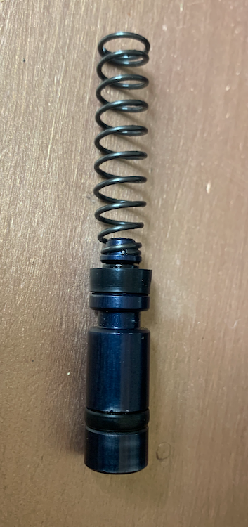

petite fuite de liquide de frein au niveau de la poignée de frein (maitre cylindre).
J'imagine que c'est le petit joint en accordéon qui fuit...

Bon clairement c'est lui le coupable. On peut changer uniquement les joints ? Où je peux trouver ça???

Avant, vois ce que ça donne en ne changeant que le joint torique... tu t'en tireras bien mieux côté dépenses.

Je parierai aussi sur ce dernier modèle; pour Grimeca, Ø11, photo identique.

Merci pour ces infos. Le joint torique est assez large, pas sûr de trouver ce modèle.

quel est le diamètre du piston ? 11 ou 12
si c'est 11mm il est identique à celui du second lien proposé par MZazou
en amenant ta photo et celle de 50 factory à la même longueur de piston on a le même Ø
on voit sur ta photo que les joints ont perdu leur élasticité donc efficacité et étanchéité
