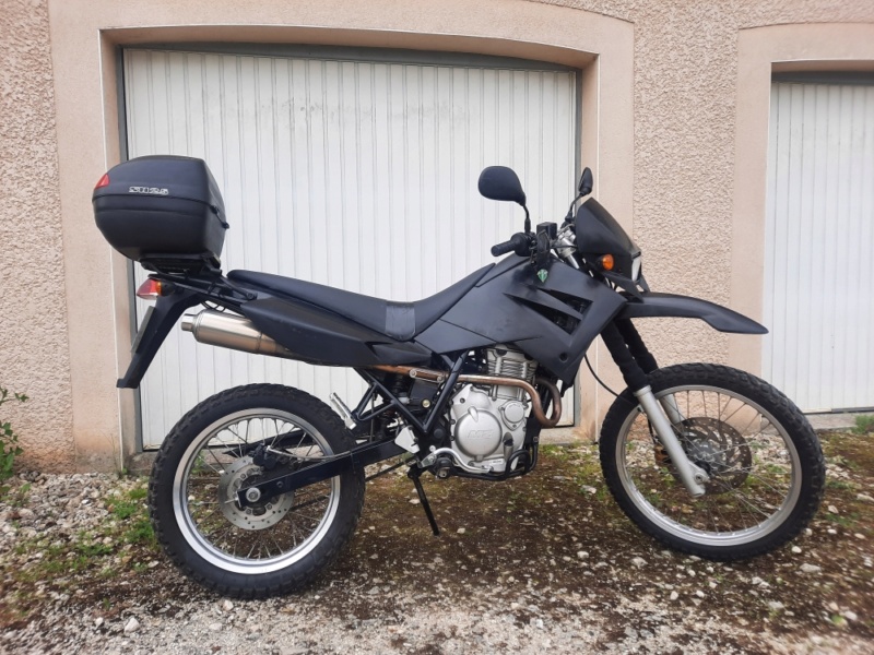

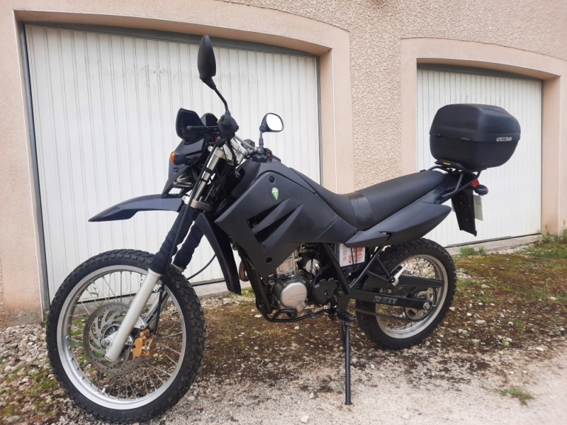

Il y avait une crevaison lente à la roue avant; la jonction entre la tige de la valve et la chambre à air avait une petite fente.
J'ai changé la chambre à air par une renforcée (caoutchouc de 4,5 mm d'épaisseur!) car il n'y avait que ça chez le seul concessionnaire moto d'Auch. L'avantage c'est qu'il est impossible de la pincer au montage tant elle est rigide et épaisse.
J'ai environ fait une soixantaine de kilomètres avec la moto depuis les mises à niveau de l'huile, de l'eau et maintenant de l'air. Il y a du mieux mais si je pousse le régime avant chaque passage de vitesse très vite le moteur montre encore des signes de serrage, si l'on roule calmement ça se maintient...
Quand je roule sur la SX, je ne peux m'empêcher de penser à la moto de Frisco; une RT avec les trains roulants avant et arrière de SX. Cette hybride doit être vraiment une excellente moto pour voyager, le confort des suspensions, la selle Pullman..
Des photos de la MiZsile:

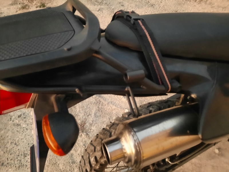

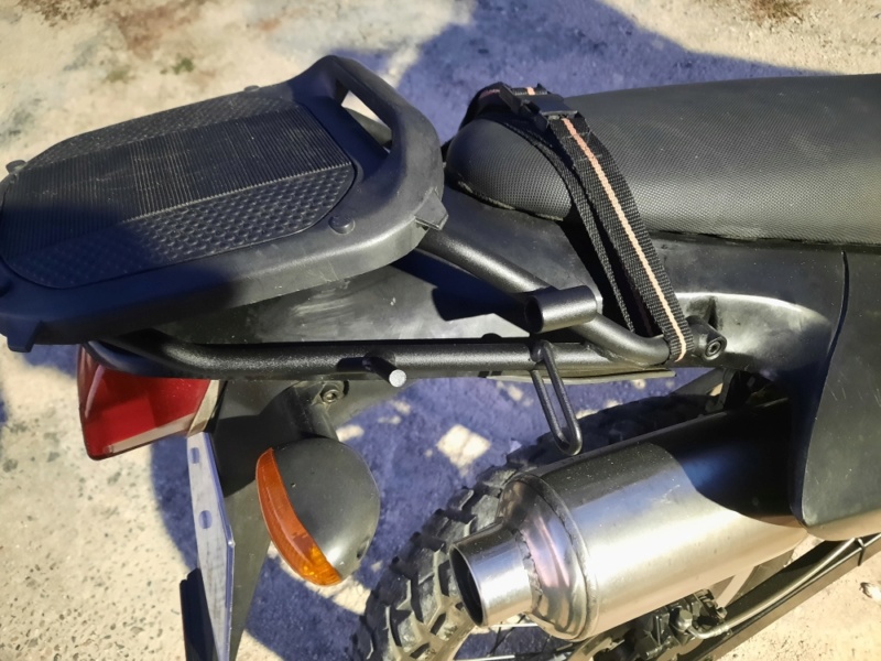

Ce soir j'ai eu envi d'aller faire un petit tour sur le chemin derrière chez moi. C'est la première fois que j'emmenais la SX en dehors de la route. C'était plutôt facile et agréable. Les repose-pieds sont peut-être un peu hauts.
Bon mon problème de pression d'huile est toujours là... J'essaierai d'y regarder durant les congés d'août.
Durant mon bref test tout-terrain, le raccordement des fils de la sécurité sur la béquille ont cédé. Heureusement un bout de ruban adhésif qui trainait sur la moto m'a permis de relier les 2 fils sans être obligé de les bricoler au milieu du sous-bois.

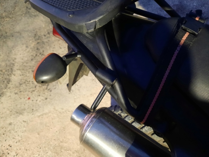

J'ai une énigme à vous soumettre; à quoi servent la tige, le tube et l'anneau soudés du côté droit du porte-bagage (il n'y a rien du côté gauche)?
#29 30-07-2025 18:47:08
Messages : 22 836
Re : MZ 125 SX - MiZsile de Buzzle
solution probable de l'énigme
fixation d'un U antivol
#30 31-07-2025 00:51:08
Messages : 983
Oui ce serait logique, mais non à mon avis.
Car le diamètre intérieur du tube est trop petit pour y faire passer un "U" standard et de même le tube et l'anneau sont trop proches pour que les deux parties droite d'un "U" standard s'y logent.
Ou alors il faudrait trouver un "u" en minuscule wink Peut-être en allant voir les antivols pour vélo? Mais cela m'étonnerait quand même...?...
Et aussi pourquoi avoir mis ce système du côté du silencieux (et donc juste au-dessus)?
On a toutes les chances de se bruler en manipulant le "truc" venant s'y accrocher.
Soit tout est raté; ce qui m'étonnerait, ou soit ça sert à autre chose?
#31 31-07-2025 09:26:32
Messages : 22 836
une adaptation spéciale armée  ?
y en a t-il sur toutes les SX ?
#32 31-07-2025 14:18:26
Messages : 983
Sur les SX "civiles", il n'y a pas ce porte-bagage mais deux poignées pour le passager.
#33 31-07-2025 16:39:39
Messages : 22 836
sur le porte bagage équivalent de RT il n'y a pas non plus ces accessoires, ça doit donc être à usage militaire
#34 31-07-2025 20:04:29
Messages : 983
Les SX de l'Armée française étaient destinées principalement aux écoles militaires et notamment pour la formation à la conduite des motos légères avec le permis B.
Qu'est-ce que ces élèves avaient besoin d'accrocher à leur motos, si ce porte-bagage avait été conçu spécialement pour eux?
#35 31-07-2025 20:58:52
Messages : 22 836
un lance pierre ? yikes
#36 09-08-2025 07:20:11
Gorek
Inscription : 15-07-2025
Messages : 19
j'ai eglement ces attache sur ma sx de l'armé aussi de 2004, j'y ai réfléchis mais je sèche aussi, porte drapeau mais pourquoi a l’horizontale,
Il faudrait trouver des image d'archive des moto pour avoir des indices
MZ SX 125
2004
