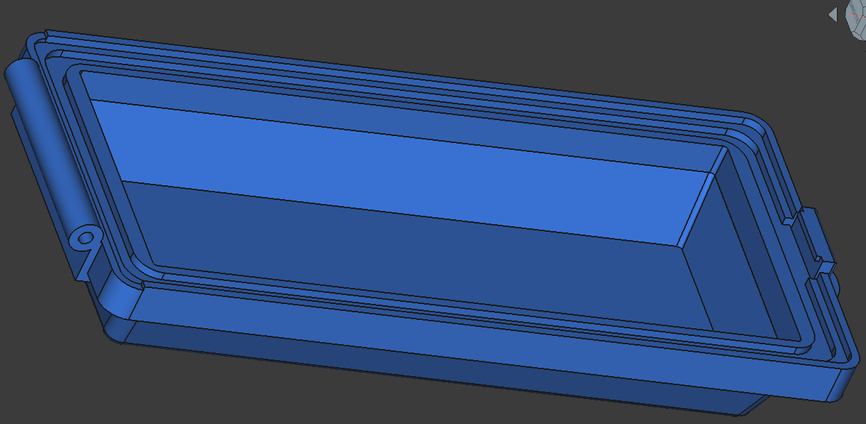

Salut à tous !
On parle ici d'impression 3D, alors ça me cause !
Pour les très grosses pièces qui doivent être solides, il y a moyen de former des moules imprimés en plastique en plusieurs morceaux et de les utiliser pour faire la pièce en résine/toile de verre. C'est long et fastidieux, surtout quand on le fait pour la première fois, mais ça donne de bons résultats.
Sinon, pour scanner des pièces en 3D, il existe des scanners 3D, mais l'achat vaut le coup si on est sûrs de les utiliser régulièrement : c'est encore un peu cher. Un autre moyen est de le faire avec certains iphones, mais les résultats sont bien décevants et, pour avoir essayé avec le téléphone de mon fils, il y a un problème de compatibilité après... mais je ne me souviens plus des détails.
On peut parfaitement programmer une pièce en 3D avec Freecad, un modeleur gratuit et puissant, mais le maitriser demande beaucoup de temps, de patience et d'entrainement...
Très souvent, on se heurte à des problèmes pour les prises de cotes... par exemple, j'ai dû refaire il y a deux jours un capot avec une charnière pour un boîtier de robinet de gaz sur mon camping-car : forme assez simple, mais grosse difficulté pour mesurer avec assez de précision la position du trou pour la goupille qui retient les deux parties de la charnière... alors pour les pièces biscornues avec des arrondis, je ne vous en cause pas !  Mais on y arrive toujours, souvent au prix d'une première impression qui permet de réajuster un premier tir foireux.
Autre problème : une impression est très longue. Ex : pour ma trappe de gaz : 2 heures pour une première impression qui a été interrompue par un décollement du modèle de son plateau d'impression... j'ai pulvérisé un spray qui améliore l'adhérence + 7 heures pour cette version creuse qui a très vite cassé et avec un problème d'alignement du trou de goupille pour la charnière + 11 heures pour une 2e version plus épaisse, pleine ayant toujours, malgré mes corrections, un défaut d'alignement... défaut corrigé par sciage et ajout d'une pièce charnière mieux ajustée...   Tout ça après 5 ou 6 ans d'une pratique plutôt assidue de la programmation 3D : j'ai encore des "ficelles du métier" à découvrir... ou bien c'est mon côté "cerveau lent"  pt1cable
Finalement, j'ai pu faire la version parfaite en fusionnant mes deux pièces... pour la prochaine rupture : ça fait deux fois que je casse ce capot qui fait saillie par rapport à la carrosserie, qui est à la hauteur des rétroviseurs de bagnoles et qu'on ne voit pas dans les miens...  et des fois, dans les petites rues on peut avoir juste 5 cm de chaque côté pour passer quand des voitures mal garées étranglent le passage.

Ah OK ! Donc si un pro comme toi fait aussi des "ajustements et essais", c'est bien parce qu'il est difficile d'obtenir quelque-chose de vraiment satisfaisant du premier coup, alors ?
Par exemple, trouver la distance entre l'axe de ma charnière et le petit ergot à l'autre bout de la pièce, qui permet que ça clique ni trop fort ni trop mollement quand le capot est rabattu (ça se joue à moins de 0,5 mm) a été un problème.
Galère aussi pour que la gorge où j'ai installé un joint en mousse soit bien calée pour assurer la meilleure étanchéité possible.
Tu programmes tes formes avec quel logiciel ?
