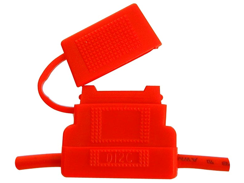

Pour la prise allume-cigare, dans un chantier naval ou coop maritime on trouve facilement des porte-fusibles étanches.
Dernière modification par jim (26-09-2012 18:50:11)

Kenavo jim
c'est vrai que c'est une bonne idée le porte-fusible étanche!Merci pour cette info
