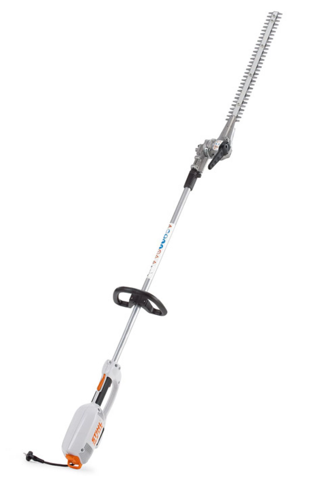

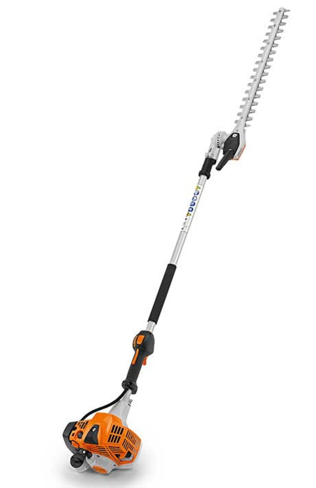

Pour le taille haie sur perche, disons que çà fait facile 20 ans que çà existe ce type d'outils, et généralement c'est toujours une poignée de ce genre là:
Là c'est un Stihl électrique filaire.
Perso le premier taille haie "perche" que j'ai utilisé au taf, çà devait ètre en 1997 par là, et encore, ils avaient pas inventé la tête réglable en inclinaison, c'était donc uniquement droit. MAIS il y avait déja ce type de poignée permettant de tenir l'enfin aussi bien à plat, qu'incliné a droite ou incliné à gauche.
MAIS c'est devenu aussi plus tard à la mode ce type de poignée là
Uniquement sur les modèles qui sont "court", sur les longs y'a quand même la poignée comme précédemment .
En fait c'est juste de la mousse noire qui recouvre le tube, normalement elle est un peu moelleuse tout en étant théoriquement antidérapante.
Forcément sur le Bosch, si c'est juste du plastique dur, faut alors mettre des gants antidérapants ...
