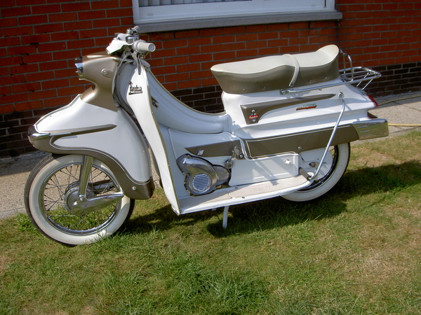

voila ton schwalbe 51/1 est affiché,
dans ma signature tu trouveras un lien vers une page accueil où est expliqué comment insérer les photos
en cliquant sur modifier de ton message tu peux voir comment se situent les balises d'insertion
pour info sur le foruMZ il y a un autre possesseur de schwalbe 51/1 qui s'est manifesté
https://forum.moto-mz.fr/viewtopic.php? … 07#p181307
05/2009  05/2017  08/2022  02/2025  ...
tes interventions sur le foruMZ sont de plus en plus rapprochées et sont toujours très intéressantes
il te reste à t'offrir la RT 125 4 temps de tes rêves (message du 20/05/2009)
ton scooter rappelle les 50cc (et 75cc)  Flandria de ma jeunesse (1974)
moteur ventilé, fourche Earles à l'avant
principale différence le réservoir façon Mobylette
pour ma part j'avais la Flandria Parisienne 50cc

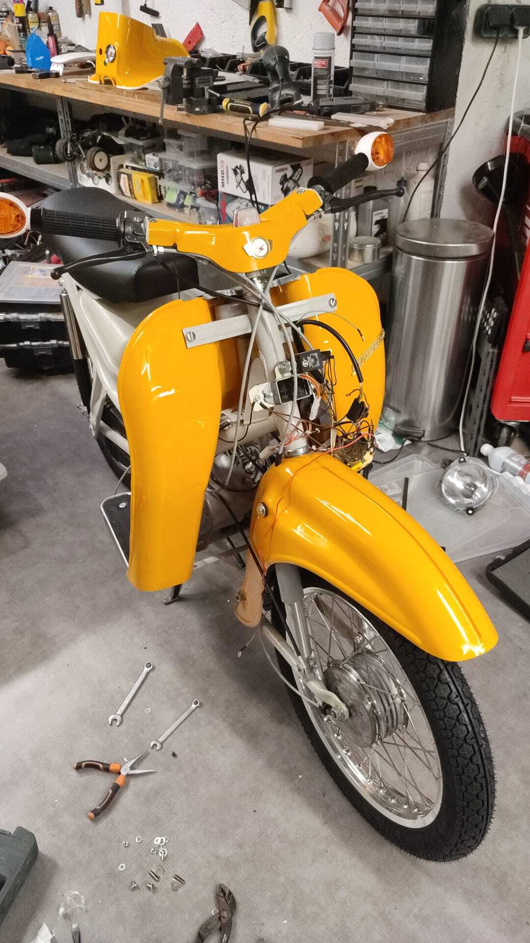

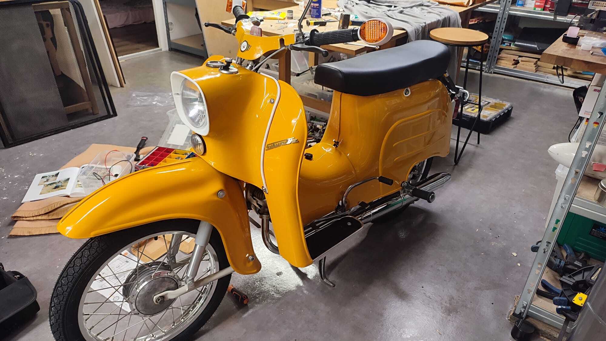

Bonjour à tous !
J'ai fini le remontage ce week-end et je suis parti faire un tour avec ! Encore quelques réglages à faire, mais elle fonctionne bien !

pour insérer j'ai écris 6ème à partir de la droite → tu as confondu droite et gauche, j'ai corrigé
bravo  bravo  bravo  bravo  bravo  bravo  bravo  bravo  bravo  bravo  bravo  bravo  bravo  bravo
t'es plus fort qu'un pro !  et pas radin !  il y en a pour un bras de pièces neuves
aller . . .  je vais faire chier un peu, pas normal que ça soit si parfait  transpi
y a pas moyen d'améliorer l'aspect des flasques de tambour avant ?
si c'est alu → polir comme les jantes,
si c'est acier un ch'ti coup de laque gris métal, même si c'est sans doute un peu moins authentique
les surfaces zinguées oxydées sont difficiles à rattraper

Merci pour ton aide pour les photos, je finirai bien par y arriver !
Les flasques de tambour sont en alu, je les ai brossé à la dremel. Sur la photo ça rend moyen effectivement, mais en vrai ça va. Il faudrait que j'arrive à les polir un peu mieux...

La peinture a l'air superbe ! Brillant direct ou vernis ?
Pour les papiers, faudrait trouver un "barré rouge" et pouvoir justifier l'acquisition.

La peinture c'est brillant direct, bi-composant polyuréthane en RAL 1007 "jaune narcisse", couleur très populaire en RDA sur ce modèle.
J'ai peint le cadre et les pièces périphériques moi-même. J'ai débosselé les pièces de carrosserie et mastiqué au maximum, puis retouche finale, reprise et peinture par un carrossier.
