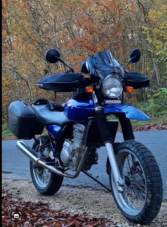

Une photo avec les modifications de l’actuel propriétaire
#48 10-12-2025 03:00:46
Messages : 22 575
Re : Nouvelle Mz; la RT Adventure !
paré pour la Sibérie  good
la rangée de LED sous le phare c'est pour faire feu de jour et ainsi éviter de limiter la recharge de la batterie ?
moi je cherchais à mettre une veilleuse à LED puissante DANS le phare mais là c'est top, efficace et bien intégré  !
#49 10-12-2025 10:37:36
Messages : 2 925
Alors c’est une pauvre rampe led à 10€ de chez 50foctory
Utilisable en feu de croisement selon le reglage de hauteur.
Je lui avais monté un interrupteur au guidon il me semble pour avoir le choix de l’allumer.
Il en existe aussi des plus puissante entre 50 et 200€.
Malgré la faible qualité j’avais été agréablement surpris que même à ce prix ça apportait un vrais plus en éclairage (faisceau plus large et couleur plus clair) et rendait la moto plus visible aux autres usagers.
Et j’avais simplement inversé les fixations du phare pour qu’il soit plus haut et permette le montage du garde boue de la SM, du coup il restait même de la place pour fixer cette petite rampe.
Et c’est le compteur de la SM avec sa fixation que j’avais du modifier pour le fixer lui aussi plus haut et que le phare ai la place aussi.

C’etait mon idée de base « d’accoupler » une SX avec une RT, la roue en diamètre 21pouces devrait avoir plus de stabilité même si vu les vitesses atteintes la 16pouces SM va très très bien.
C’est surtout capacité de franchissement que la 21pouces est plus intéressante.
Et je le redis mais comme c’est des motos de même conception et très standardisé c’est presque du plug&play de greffer les parties cycle SM-SX sur une RT
Il faut lui monter le bras oscillant complet et la fourche complète.
Après un guidon plus large (la durite de frein était suffisamment longue) et faire un petit montage tête de fourche pour avoir un peu de protection.
Par contre faut durcir l’amortisseur car le bras oscillant SM-SX est un soupçon plus long et avec le pneu trail-route très épais en 16pouces de la SM ça avait tendance à venir embrasser la bavette sur les grosses compressions (et je ne voulais pas raccourcir la bavette d’origine, par contre c’était possible d’en mettre une différente plus inclinée ou fixée plus loin)
Autre solution pour réaliser cette moto pour l’instant unique c’est de m’apporter un exemplaire de chaque et j’en refais une… francais
Pour les LED j’suis d’accord que celles vendues 10€ ou 200€ sont sûrement de même qualité, à 200€ ils annoncent un équivalent à 60w. Question durée de vie j’ai l’impression que c’est tellement aléatoire quel que soit le prix, reste que celles annoncées à 60w éclairent quand même mieux.

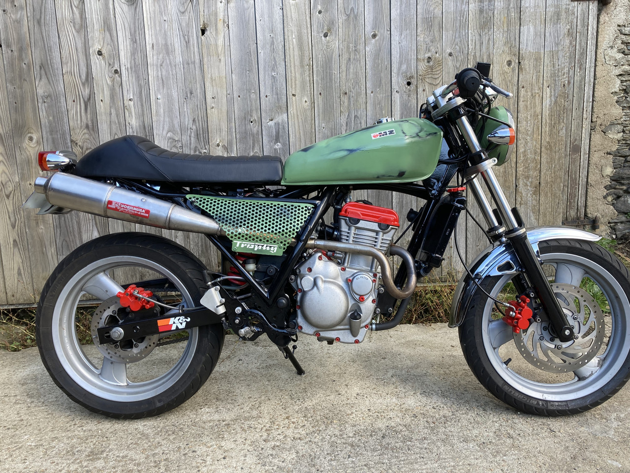

pour en revenir au sujet initial je ne peux résister à poster l'un des autres chef d'œuvre made by Frisco
style plutôt café racer, ne nécessite pas de pirater une SM ou SX puisque seul le silencieux inox en provient
(plus adapté que celui d'origine à cet emplacement car plus court, et très stylé à mon goût)
j'aime aussi le guidon plus plat que d'origine me semble t-il
mais les touches de rouge et de chrome  ... j'adore
bien sur c'est pas le même usage que la version Aventure
mais par temps sec j'ai fait du tout terrain avec ma Striker et elle s'en sortait pas mal avec ses pneus route et malgré le pot en bas
#54 Hier 22:12:43
Messages : 2 925
Merci, j’avais mis un guidon comme ça:
https://www.caferacerwebshop.com/fr/pet … 3xEALw_wcB
Par contre avec ces guidons c’est pas évident de trouver la position pour passer le câble d’embrayage avec les  compteurs.
Et c’était le cadre de la SM qui me restait, j’ai modifié la position des reposes pieds, supprimé ceux pour le SDS, et modifier les fixations du radiateur pour en mettre un de RT, car avec le réservoir de honda CG le radiateur SM-SX ne rentrait pas…
Les fixation de réservoir et pour la selle d’une Mash 125 ont été modifiées aussi.
Des gardes boue chromés de Suzuki GN, feux AR et clignotant adaptables.
Et le détail qui me déplaisait le plus c’était la zone entre la selle et les carters latéraux, il aurait fallut faire des carters différents qui épousent le bord de selle…
Sinon la position guidon bas, fesse en arrière et repose pieds reculés c’était bien pour mon 1m68.
Et comme ça été souligné ça aurait été plus beau avec des roues à rayons mais c’est pas le même budget…
Côté poids avec ce réservoir plus petit, cette selle moins confortable (qualité moderne Mash) mais plus légère, 350grs de repose pied passager en moins et un seul rétro le rapport poids puissance était amélioré francais
Et c’etait un cdi 2000 et l’échappement non catalysé (il le semble) des premières SM et j’avais retravaillé l’ajustement de l’admission et de l’échappement donc je trouvais qu’elle avait la pêche !
Quand on avait fait du hors piste avec Ichiro et Buzzle au col de Beyrède (haute Pyrénées) ils n’avaient pas l’air plus embêté que moi avec la « RT Adventur » alors qu’ils étaient en pneu sport-route et en RT normales dans la gadoue et les ornières…
Je m’suis dit que mon montage RT adventur ne servait à rien sauf encaisser avec les suspensions les grosses déformations de la route, les nids de poules et les dos d’âne à 80km/h sans se faire trop secouer…

reste que cette adventure a une gueule et passer les bosses en souplesse est un plus
je te remercie du témoignage à propos du hors piste, je me sens parfois un peu con d'affirmer que c'est possible en me demandant si je ne suis pas un peu trop clément avec les capacités des pneus route
bien sur avec des ornières profondes et humides ça passe très mal voire pas du tout
guidon
ah ce guidon italien !
c'est exactement mon guidon à part que je l'avais bricolé à partir d'un guidon de Peugeot 104 élargi au milieu par un tube collé à l'Araldite et les tubes latéraux réduits à la largeur minimum capable de recevoir les cocotes et les poignées
(je radote, j'explique ça à tout bout de champ)
du fait du rétrécissement en largeur les longueurs de câbles ne posaient aucun problème, par contre la position des leviers était assez horizontale pour pouvoir contourner les tubes de fourche
c'était néanmoins confortable au niveau de la position naturelle des poignets car je faisais couramment 700 bornes en 1 jour sans aucune fatigue, en position semi allongée, posé sur le Bagster rempli à bloc
moi c'est 1m70 (enfin c'était ttgenial )
carters
je ne suis pas de ton avis, la tôle perforée donne un cachet brut de décoffrage qui va très bien avec la peinture peu civilisée
pot
le moteur est un 2000/2003 donc pot première génération non catalysé, pourvoyant une puissance peut être très légèrement supérieure
côté pot j'avais échangé le catalysé contre un non catalysé sans vraiment ressentir une différence
par contre j'avais fait sauter le petit tube de sortie (bien au chaud dans le Bagster, en cas de contrôle au sonomètre  je pouvais le remettre en place)
et ça donnait un peu plus de pêche
CDI
le 2000 permet peut être qqs tours de plus d'après l'expérience que j'ai eu avec xtoff dont la RT 2001 en PSB de 15 tenait presque ma 2006 en PSB de 16 alors que j'étais au rupteur et donc j'aurais du disposer de 8km/h de mieux
en fait je le rattrapais avec un différentiel inférieur à 4km/h
(il me devançait au démarrage car il avait le carénage complet et aucun bagage, et moi une tête de fourche, des sacoches et un double Bagster mais en profitant de son sillage mon PSB de 16 devenait rapidement opérant et le surpoids inopérant, restait la trainée des bagages et tête de fourche forcément moins efficace que le carénage complet bien qu'elle fut la partie haute d'un carénage)
ayant récupéré un CDI venant normalement d'une machine de 2001 je n'ai pas gagné un tour de plus,
il y a peut être eu une première génération de CDI moins bridée
ce que je n'ai pas mesuré à l'époque était le Ø de nos pneus arrières respectifs, mêmes caractéristiques mais marque et usure différentes (le mien commençait à être fatigué) mais les 4 km/h manquants pour les Ø pneus ça me parait excessif
