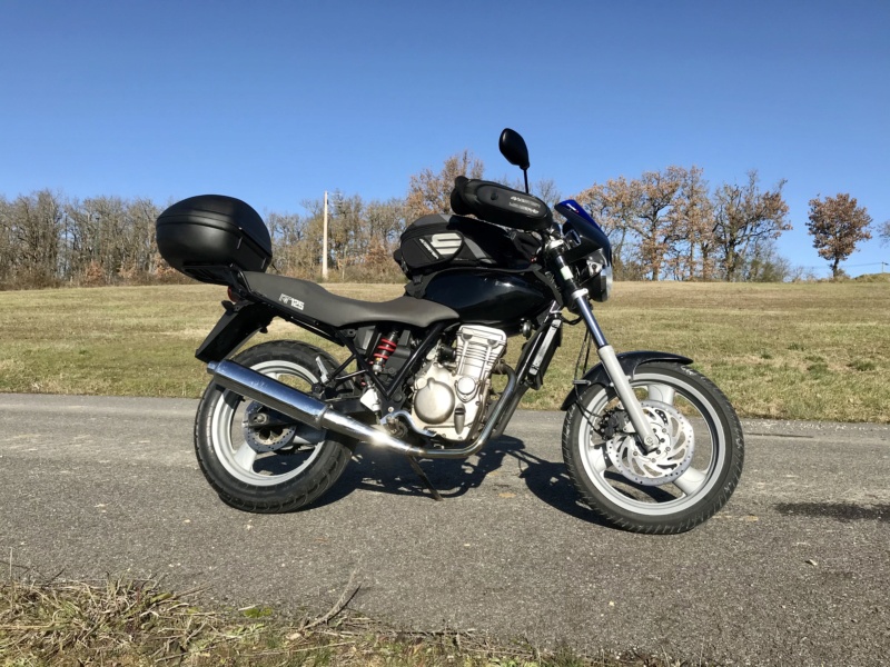

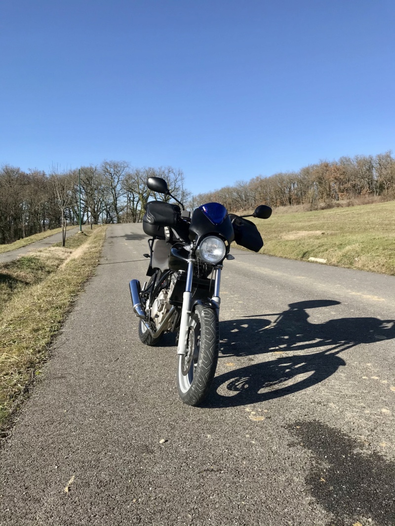

Aujourd’hui première vraie sortie sous le soleil gersois.
#55 18-01-2021 18:24:44
Messages : 22 683
Re : MZ 125 RT « MuZzle » de Buzzle
c'est vrais que ça fait un sacré boudin à l'arrière
je vois que tu as àun bon gros sac de réservoir comme moi, je ne sais pas m'en passer, c'est comme un oreiller sur lequel je m'appuie, ça me lie à la moto et ça coupe le vent, en outre comme on fait bloc il n'y a pas de remous et on est plus aérodynamique
la selle n'est pas trop inconfortable ? les auréoles à l'avant de la selle sont dures et peu élastiques
si tu veux y remédier  http://forum.moto-mz.fr/viewtopic.php?p … 37#p142637  message #55
malheureusement il n'y a plus les photos mais pour avoir vu la moto de près (on se baladais parfois ensemble) c'était bluffant
là c'est direct sur la selle mais il serait utile d'ajouter une fine couche de mousse très dense
à part ça pas trop de difficultés à viser les manchons ?
c'est quel modèle ?
#56 18-01-2021 19:52:01
Messages : 889
Le pneu a commencé à usiner la bavette de l'amortisseur, comme il fallait s'y attendre... :-(
La sacoche de réservoir était vide, je n'avais rien d'utile à y mettre pour cette courte balade d'un peu moins de 100km, mais comme le temps était frais; comme toi je l'ai mise pour me protéger du courant d'air un peu trop rafraichissant cet après-midi et comme ça j'ai pu aussi voir si ce modèle ne posait pas de problème à l'usage sur cette moto pour le jour où j'en aurai vraiment besoin...
Concernant la selle, c'est vrai que le skaï au niveau des auréoles est plus dur qu'en partie courante. Il est plus dur car il a perdu son élasticité mais il reste encore suffisamment souple. Dans l'état actuel, je peux l'utiliser sans soucis. Je pense donc le garder ainsi jusqu'à ce qu'il y ait une déchirure ou autre problème(?)... Mais je vais aller voir le sujet de ton raccourci, merci.
Les manchons c'est très chiant, d'autant plus que je ne connais pas la moto alors titiller le bouton des clignotants ou la "rondelle de commande" du starter n'est pas évidant, mais c'est hyper efficace, j'ai roulé avec mes gants d'été non doublés et par moment j'avais l'impression d'avoir des poignées chauffantes.
Ces manchons sont des Bagster Box-R, ils ont l'avantage d’être assez rigide pour que l'enfilage ne soit pas trop difficile en roulant. Pour ça ils ont chacun une sorte de cage en plastique qui vient se clipser sur les poignées en caoutchouc du guidon et les manchons viennent s'appuyer sur ces pièces.
En théorie c'est parfait mais en pratique et bien il arrive que les cages se déclipsent des poignées quand on enfile les manchons et du coups le manchon devient tout mou et il est quasi impossible de l'enfiler et quand on fini par y arriver  on se retrouve avec la cage qui empêche de bien attraper la poignée!!!!! C'est l'enfer (et hyper dangereux!).
Mon astuce pour remédier à cela: des élastiques en chambre à air de vélo (un tronçon de 3 ou 4 cm de chambre à air).
Quand on installe manchons, on commence par mettre en place les cages en plastique et là je passe sur chacune d'elles un élastique alors la cage est bien solidaire de la poignée puis on enfile le manchon sur le guidon et on termine par la pose en  extrémité de la petite vis reliant le manchon et la cage.
Dernière modification par buzzle (18-01-2021 19:55:03)
