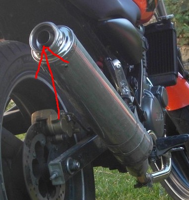

sur ta photo je ne vois pas le DB killer qui équipe les Ninja homologués
exemple de DBkiller
le tube peut être perforé pour faciliter l'évacuation
Dernière modification par micky7 (17-02-2010 21:51:30)
en déboitant l'extrémité tu dois pouvoir scier les 2cm manquants sur le tube perforé
et on n'y verra que du feu
Dernière modification par micky7 (17-02-2010 16:08:26)
