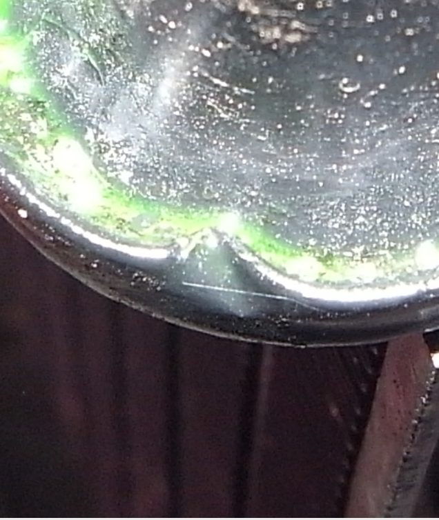

Fuite en haut du radiateur à chaud. Il y a un minuscule pet dans un angle, je ne l'avais pas vu.

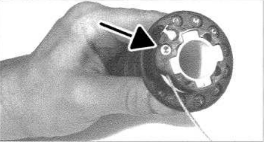

As tu démonté dernièrement le câble de la poignée d’accélérateur ?
Si oui ton câble n’est pas dans le bon trou sur la poignée.
(il y en a deux et un des deux ne relâche pas suffisamment le câble des gaz)
Voici un exemple de passe-câbles:
(Quand je m’goure j’ai le même symptôme...)
Dernière modification par Frisco (21-04-2020 02:36:39)

Le câble est monté comme sur la photo, sur le premier cran. En effet sur l'autre position le câble est trop court et le boisseau ne descend pas à fond.

Commence par le radiateur, je ne sais pas si c’est réparable ou s’il y a encore pro capable de le faire...
Sinon faudra en trouver un d’origine a pas cher, ou un adaptable qui correspondrait.

le radiateur est en métal, si c'est bien fait une bête brasure à l'étain résistera
(bien décaper avant de braser, étamer toute la surface décapée)
utiliser de la brasure étain plomb en fil, avec décapant,
(attention pas de brasure étain plomb argent c'est pour l'électronique et ça fond à plus basse température)
j'ai réparé ainsi le fond d'une cuve à fuel de 1200L il y a 40 ans elle ne fuit toujours pas

j'oubliais ... il faut un fer puissant ou une panne cuivre sur Soudogaz, il faut plus de 100W pour compenser la dispersion de la chaleur

Le problème c'est que la fuite est juste à l'assemblage des deux tôles, dans le pli.
Je ne vois pas comment déposer de la soudure de façon fiable sans créer auparavant un "espace" pour déposer la soudure et donc risquer de désolidariser les tôles.
Bref, je le sens pas...

effectivement il faut essayer d'écarter légèrement les lèvres, en béquillant avec un fin tournevis
de toute évidence il y aura 2 points litigieux aux extrémités de la fissure
mais en créant une sur épaisseur de 2 à 3mm il y a moyen de passer au dessus de ces zones
l'idéal pour décaper correctement la fissure et les 5 à 10mm de part et d'autre pour créer un cordon suffisamment solide
est une brosse laiton circulaire sur une Dremel
une fois le métal bien brillant étamer de part et d'autre de la fissure, sans épaisseur mais l'étamage doit être continu
on fait chauffer en créant un contact thermique entre le fer et le radiateur par un peu de brasure étain
quand l'étain se liquéfie bien on charge à l'aide du fil à âme décapante, ça doit faire tâche d'huile et avoir l'éclat du métal
quand on étame on ne laisse pas d'épaisseur d'étain, on essuie avec un chiffon en coton, toute la surface doit être brillante
sans un seul endroit non étamé
une fois que l'étamage est complet et continu à la périphérie on peut charger
pour ça il est préférable de tenir la fissure horizontale face vers le haut pour éviter que l'étain ne s'écoule
pour ce faire il faudra déposer le radiateur
cette fois on ne cherche plus à faire tâche d'huile on avance tout en amenant l'étain à l'état pâteux
attention le mieux est l'ennemi du bien, vouloir obtenir une surface bien lisse sera difficile
et bien souvent fera fondre ce qui était bien en place, mieux vaut surcharger un peu trop puis limer ou poncer l'excédent
et puis ça ne se voit pas trop, surtout si tu passes vite cool
si tu crains que les efforts ne fendent la brasure tu peux intégrer un fin fil de cuivre genre fil téléphone monobrin
en zigzag sur le bord de la fissure, un peu comme une couture en surjet
ça présentera l'intérêt de favoriser l'épaisseur de la brasure et de reprendre les efforts mécaniques
le fil de cuivre devra être brillant puis étamé avant d'être formé /\/\/\/\/\ puis brasé à ses extrémités
ensuite aplatir sur le radiateur puis charger d'étain
