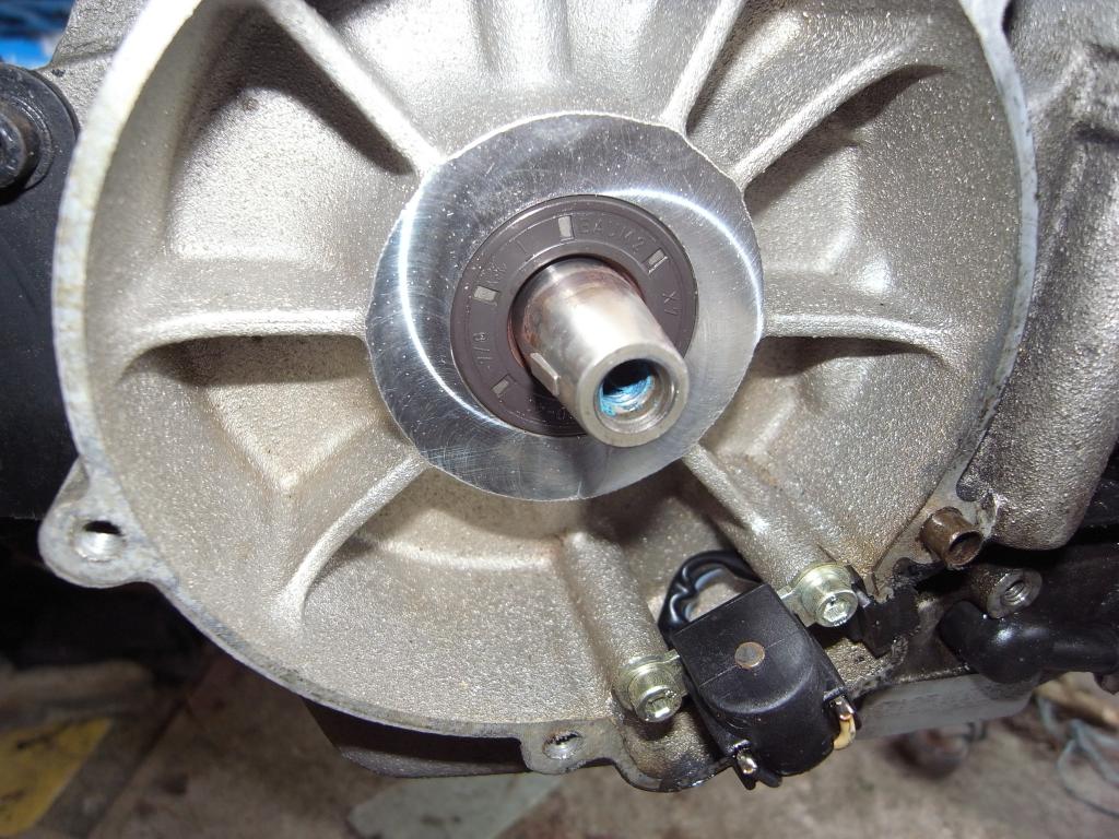

Autre piste, je sais pas comment c'est sur les MZ 4 temps, mais sur pas mal de 2 temps c'est la cloche d'allumage qui sert à repérer la position du PMH pour le CDI, lequel met une certaine avance selon le régime moteur.
Je n'ai bien sur pas l'extracteur qu'il faudrait, coup de bol celui de la transmission primaire de l'ETZ convient parfaitement:
La clavette est en place, le spi en bon état, le capteur bien réglé, pas de trace d'huile, rien.

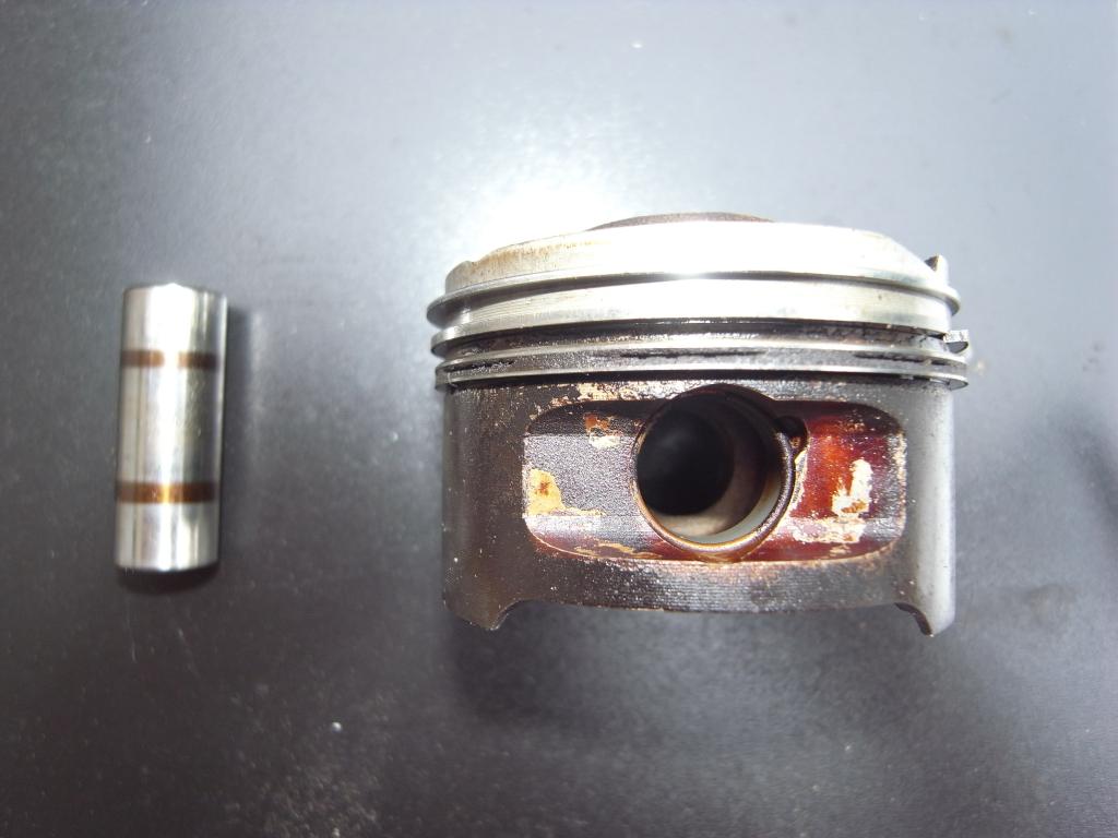

Démontage terminé.

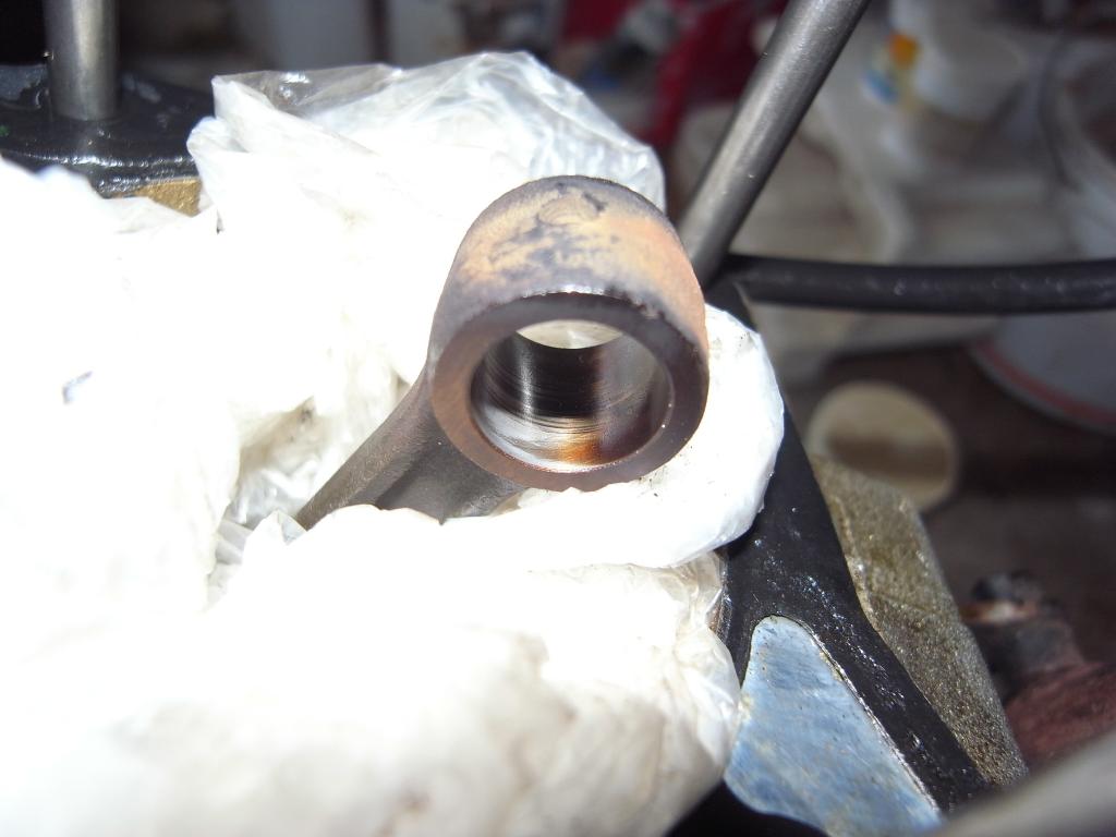

Verdict: piston/pied de bielle hs. Jeu latéral: 1cm.
Tête de bielle: jeu latéral 0,30  Jeu radial: nul. Tête de bielle en bon état.

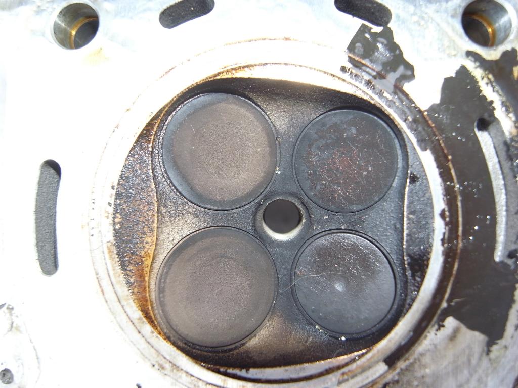

Culasse: à première vue, les soupapes n'ont rien à part un jeu nul pour une. A démonter.

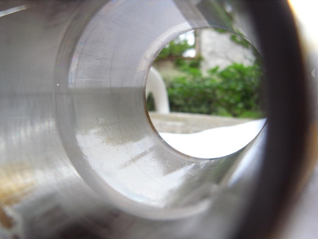

Cylindre nickel.

#113 05-06-2019 13:45:19

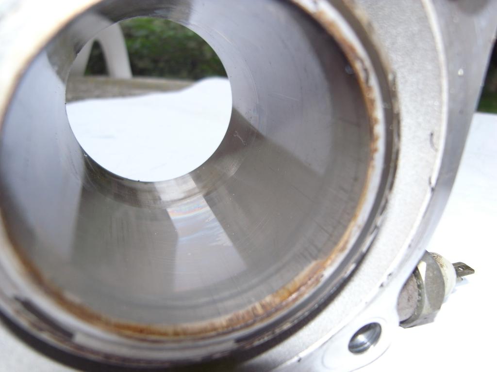

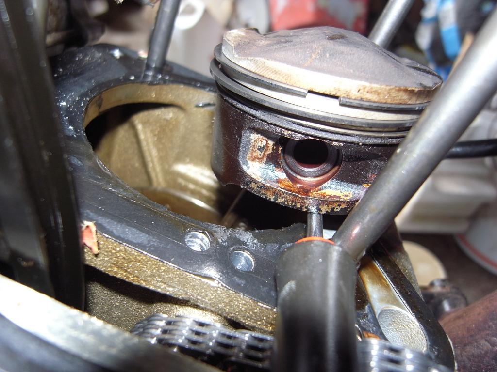

Les jeux latéraux ne gênent pas trop, c'est surtout le jeu radial qui est important, tu as une photo de ton cylindre et de ta culasse.
Dernière modification par NicoMécano (05-06-2019 13:45:44)

Le tiercage de tes segments me semble bizarre.
Je pense que j'ai dû les tourner en démontant.

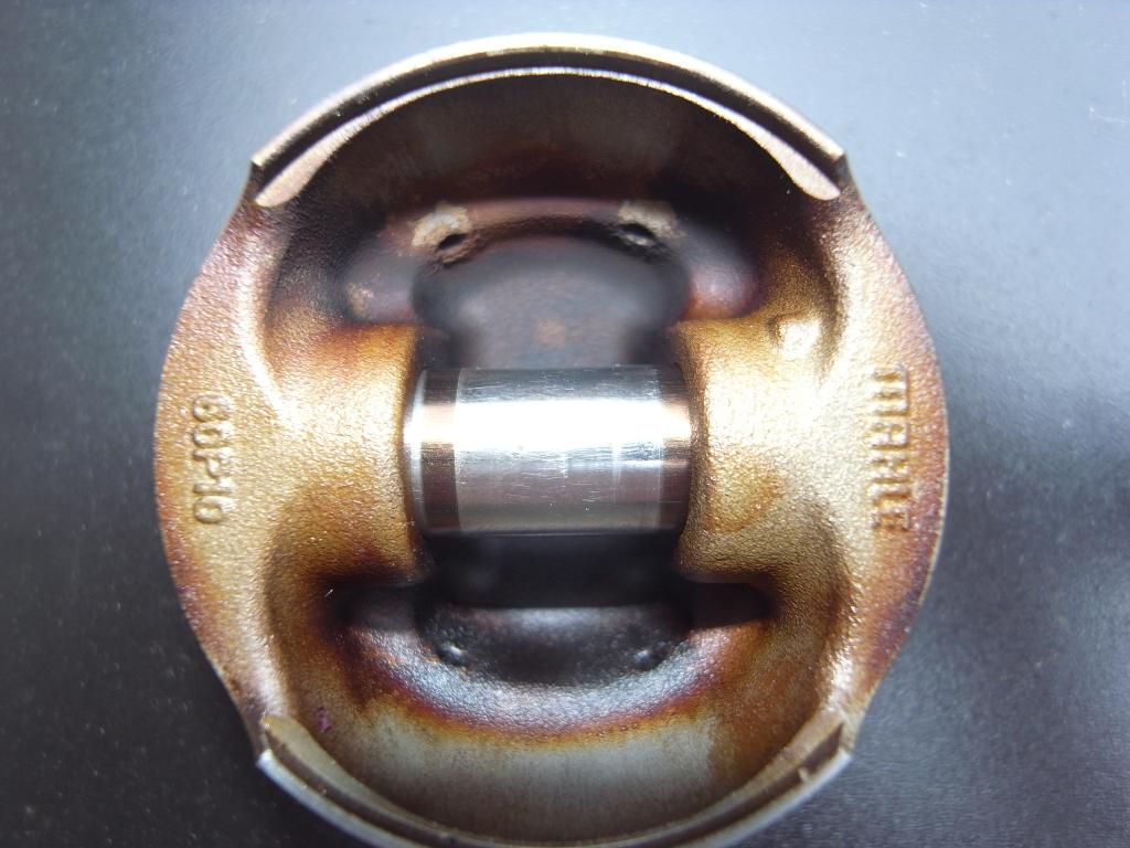

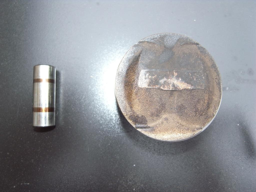

Il y a en effet par construction environ 5mm de jeu de chaque côté du pied de bielle, ça m'a surpris.
Quasiment pas de jeu radial pied/axe, pourtant l'axe coulisse lâche dans le pied.
Un peu plus de jeu axe/piston et le pied de bielle semble avoir chauffé (défaut de lubrification ?).

Ton moteur semble avoir chauffé, possibilité d'utilisation d'une mauvaise huile, ton segment racleur est bien sale,tu as aussi un point de chauffe à une soupape, je serais toi je démonterais les soupapes et ferais un rodage léger, nettoie toutes les trace brunes sur le haut cylindre (cheveux d'anges), remonte ton moteur en huilant les pièces et ça devrais le faire.

donc bielle OK c'est LA bonne nouvelle
pas besoin de remonter les AAC pour tester les soupapes, tu mets une bougie et culasse retournée tu mets de l'essence, ça ne doit pas couler
vérifier surtout au niveau de la soupape d'échappement qui chauffe (en bas sur la photo) ça ressemble à une soupape brulée vue sur le fofo il n'y a pas longtemps
mauvaise huile ou baisse de niveau ou pompe fatiguée, faudrait peut être la démonter pour voir si il n'y a pas d'usure anormale, on a eu le cas d'un morceau de ressort de sélecteur qui a détruit la pompe par suite de l'absence de la crépine
sans en être à ce point elle peut avoir été un peu usée par un copeau, d'où possible lubrification un peu faible
comment mesurer la pression ? un mano sur le vissage du capteur ?
faudrait enfiler les segments dans le cylindre pour voir si leur usure n'est pas limite (page 165 notice, 167 PDF),
à ce stade de démontage ça vaut la peine de changer éventuellement les segments
Avec quoi je nettoie ça ?

#120 06-06-2019 15:26:06
Messages : 22 868
Re : Avis achat RT
si ça merde sans AAC, quasi sur pour la soupape d'échappement, a fortiori ça sera plutôt pire avec AAC
de toutes façons faudra changer de pastille, à mesurer après rodage si le rodage peut régler le pb
la soupape semble brulée, le bord de droite semble en recul par rapport à la soupape du dessus
dans ce cas faut il tenter le rodage ou remplacer direct la soupape pour éviter de bouffer le siège inutilement ?
