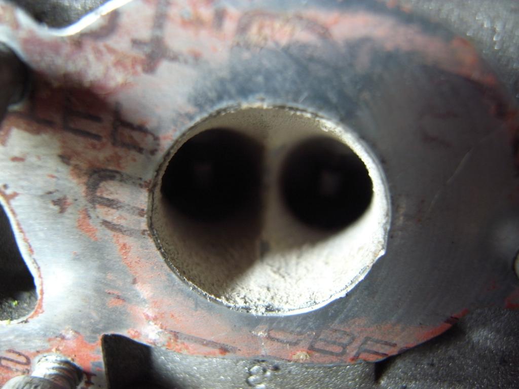

Conduit d'admission
Est-ce que ça vaut le coup de nettouer ça ou pas ?
#147 19-06-2019 16:16:37
Re : Avis achat RT
Je ne suis pas un spécialiste des écoulements mais j'essayerais de nettoyer .
Quelle est cette matiere ?
Du calcaire de grotte ?
#148 19-06-2019 21:12:47
Messages : 537
Re : Avis achat RT
Sais pas, y'a pas encore de stalactites !   transpi
Probablement un dépôt formé au fil du temps par l'essence, ça part bien.
ça joue sur la puissance, dans les 70's j'ai passé du temps à polir ça et les pipes de renversement (2 temps) pour un pote qui faisait la coupe Kawa, il était interdit de trafiquer le moulbif mais polir était possible
en effet les aspérités créent des turbulences qui ont pour effet non négligeable de réduire la section efficace des conduits, en fait c'est brut de "décoffrage démoulage" donc d'origine un peu rugueux et ça facilite l'attaque de l'alu par divers produits dont sans doute le sel de déneigement

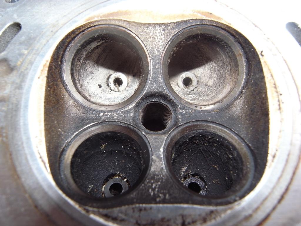

les soupapes d'échappement sortent très difficilement de la culasse, passé leur amplitude de travail habituel
ça signifie sans doute que les guides ne sont pas usés et vu l'échauffement et les efforts les queues doivent se tasser un peu à l'extérieur des guides, mais faut espérer qu'elles ne sont pas plutôt voilées
les portées sont propres sauf en bas à droite, faut voir avec un léger rodage si la soupape est encore bonne
la portée rodée de la soupape doit apparaitre de largeur constante tout autour, j'ai l'impression d'après la première photo que c'est pas gagné

Demain je vérifie l'état des queues au comparateur et si j'ai le temps je commence le rodage.
Mais tout ça n'explique pas le cloc-cloc d'avant démontage.
J'ai fait tourner le vilo à la perceuse en mettant la bielle sous contrainte à la main: rien.
Pour info c'est la soupape de gauche qui fuit comme une outre, celle de droite très peu, mais quand même...

c'est cylindre et piston en place qu'il pouvait y avoir un cloc du au jeu piston/axe piston ou bielle/axe piston
en regardant de plus près la portée du siège de gauche est irrégulière mais pourtant ça a l'air plus propre

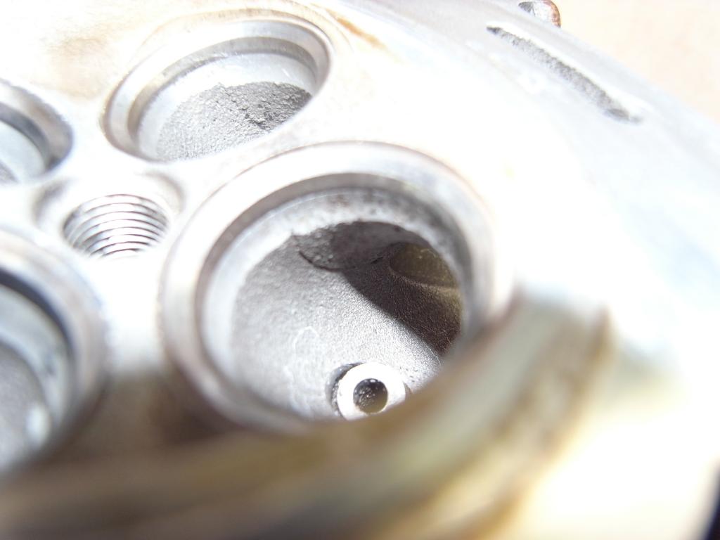

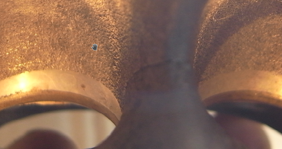

Que pensez-vous de ça ?
Qu'on retrouve ici:
Evidemment, tant que ce n'était pas nettoyé, on ne voyait rien.
Il s'agit du conduit d'admission...
#153 20-06-2019 22:51:30
Messages : 22 789
Re : Avis achat RT
ben ça on n'a pas encore vu ... culasse fissurée
évidemment pas les sièges qui sont rapportés
donc sincères condoléances ... culasse à changer car pb de compression + entrée d'air parasite
et ça peut pas se ressouder fiablement
je me demande si une certaines panne récente où une richesse insuffisante était impossible à neutraliser n'était pas due au même soucis
on a peut être là un vrais défaut

C'est rare de voir une culasse fissurée comme cela.
#157 21-06-2019 10:11:00
NicoMécano
Lieu : 08120 Bogny sur Meuse
Inscription : 13-04-2019
Messages : 132
Re : Avis achat RT
Tu es sur que c'est une fissure et pas une trace de moulage, poir cela il faudrait polir un peu le conduit ou utiliser un detecteur de criques.
#158 21-06-2019 10:37:59
Re : Avis achat RT
la deuxieme photo est parlante, on voit bien que la fissure est continue et que c'est pas une marque de moulage ...
#159 21-06-2019 13:32:31
Messages : 22 789
Re : Avis achat RT
sur la seconde photo on discerne la trace entre les sièges de soupapes et sur la première photo on voit même que c'est décalé, sur l'ensemble des photos il y a continuité de la trace
un défaut de moulage pourrait il être ainsi ?
possible si on considère que le noyau a pu être abîmé
ce qui est quand même bizarre c'est que l'écart est important dans le conduit alors qu'il est négligeable entre les sièges
ça voudrait dire que la culasse avait le défaut AVANT usinage des emplacements des sièges
la remarque de Nico est donc à considérer de près
et effectivement en polissant * tu sauras si c'est défaut de moulage ou fissure
en cas de défaut de moulage il ne restera pas de trace, en cas de fissure elle restera visible
en tous cas la moto a du tourner avec ce défaut à moins qu'un remplacement de sièges côté d'admission soit intervenu (voire même à l'origine de la fissuration)
* en polissant entre les sièges c'est plus facile et peut être aussi plus parlant
tu peux faire une photo en macro sur l'espace entre les sièges ?
désolé pour toi hoodlum mais ce fil devient passionnant

Pas le temps de m'en occuper avant ce soir mais je suis sûr à 99% qu'elle est bien fissurée, et là où ça devient fantastique c'est que l'autre est fissurée exactement de la même façon !
