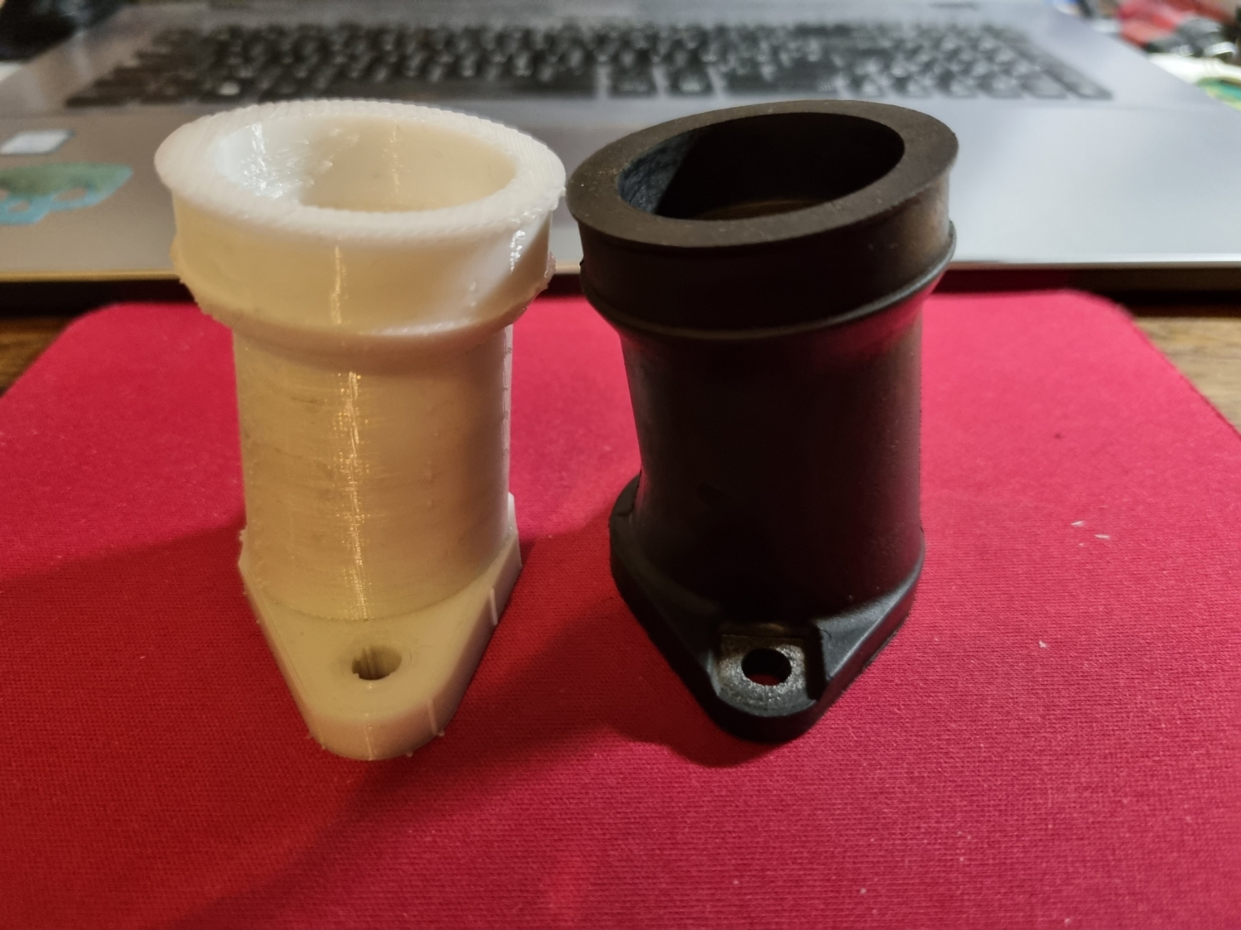

Ma "vieille" avait un problème de ralenti... qui pouvait passer de 1800 rpm à 600, comme ça... d'un seul coup. Après une décélération avec rétrogradation, il fallait que je mette un coup de gaz pour que mon moulin ne s'arrête pas. J'étais parti pour un nettoyage de gicleur et voilà-t-il pas que je trouve une fissure grand format dans ma pipe d'admission... Bon... j'ai quand même mis en route mon bac à ultrasons pour le principe... mais je crois que ça n'était pas vraiment utile... Je me suis donc lancé dans un rafistolage de pipe (qui avait fissuré sous le collier de serrage qui la fixe au moteur, et en bon bourrin j'avais mis pas mal de couple sur la vis de serrage : de là à soupçonner que c'est ça qui a cassé ma pipe... y'a pas loin !).
Première réparation : au ruban silicone que les plombiers utilisent pour étancher les filetages : ça a bien marché. Puis je me suis dit que je pouvais faire mieux : application de latex liquide dans la fissure + barbouillage tout autour du collier : pas testé le fonctionnement de la bécane... mais je serais prêt à parier un de mes roustons que c'est étanche. On verra demain, j'ai besoin d'un plein !
Entre temps, j'ai reçu une pipe trouvée d'occaz' sur internet... en bon état, mais comme ça semble maintenant aussi rare que de la merde de pape, ça ma coûté la peau du'c, voire la peau déc'.
Par principe je ne balancerai la pipe fissurée que quand elle sera devenue inopérable et condamnée. Et puis comme le manque de pièce me fait un peu peur pour ma MZ que je veux garder encore très longtemps, je me suis mis à programmer une pipe pour mon imprimante 3D : TADAAAMMM, la voilà !
Bon... avant de valider le truc, va falloir qu'elle réponde à certaines exigences !
Déjà, je suppose que dans un truc comme ça, y'a des vaches de variations de pression... faut que le plastoc tienne le coup : j'ai pris du TPU, c'est souple et bien coriace, mais l'usage dira si ça l'est assez.
Après, je vais lui offrir un petit séjour d'une semaine dans le SP98... des fois qu'elle ne supporterait pas... Je vais la peser au 100e de gramme avant et aussi à la sortie, pour voir si ça la fait maigrir (ou l'inverse, qui ne serait même pas mieux).
Enfin, juste après avoir corrigé un petit décentrage, je vais sûrement en ré-imprimer une autre avec une meilleure définition. Celle-là est en "qualité standard", mais je ferai la prochaine en "super qualité"... cette matière plastique a une grosse tendance à laisser des granulosités et des filaments sur la surface de l'objet... et je crains que ça altère l'étanchéité du raccord avec le moteur. Mais c'est plus long et ça va sûrement faire une impression de plus de 7 heures (5 heures pour la qualité standard).
Bon... J'vous raconterai tout quand j'aurai fait mes tests !

#351 26-02-2023 12:28:55
Messages : 22 854
Re : Elle ne part pas !!!!
incontestablement il y a des variations rapides de pression
mais elles sont modérées et forcément inférieures à 1 bar
ta pipe imprimée est souple ?
parce que ce qu'elle va se prendre c'est les vibrations moteur
et, le plus important, la pipe d'origine caout' évite de pulvériser le carbu par les vibrations précitées, à moins que ça ne soit elle qui soit pulvérisée
maintenant il ne s'encrassera pas s'il est secoué
sinon bon diagnostic ... le serrage bourrin coupe le caout' sous le collier, c'est rémanent
#352 26-02-2023 16:20:30
Messages : 723
Oui, ma pipe est en plastique souple et au toucher c'est sensiblement la même sensation que le caoutchouc d'une pipe d'origine, à peine plus rigide sinon... Si c'est encore trop rigide, il y aurait moyen de jouer sur les épaisseurs, en les réduisant un poil, ça peut se configurer assez simplement.
Ce qui me tourmente le plus, c'est surtout qu'une pipe d'origine comporte un insert métallique plat pour rigidifier la partie qui se visse au carbu. J'espère que sans, comme c'est le cas sur ma pipe copiée, ça ne générera pas d'entrée d'air à cette jonction. Encore une fois, faut tester pour savoir.
Pour les serrages un peu contondants... ben, je suis aller vérifier celui de ma "neuve", fait "à la mode de chez moi". Horreur : non seulement il était "un peu trop fort", mais aussi avec un collier qui se trouvait d'traviole... tout pour réussir un foirage de pipe. Heureusement, rien de cassé et retour à un standard plus catholique en trois coups de tournevis.

Remarque, je pourrais lui mettre un soufflet en plein milieu, un peu comme ceux pour la protection des fourches. Ca règlerait le problème des vibrations et celui du remontage, mais j'ai juste peur que ce soit calamiteux au niveau des turbulences à l'intérieur pour la circulation vers le moteur du mélange essence/air.

Bon : un petit point sur ma pipe imprimée qui a séjourné presque un mois dans le sans plomb 98.
J'suis pas foutu de r'trouver le post-it ouske j'avais marqué sa masse pour m'en souvenir  suicide  mais je me rappelle quand même que c'était un tout petit peu plus que 41 grammes. Et là, je l'ai sortie du bain il y a deux jours, elle a passé tout ce temps dehors sur ma table de jardin et elle est à 43,53 grammes... Je me doutais de ça : les trucs en plastoc imprimé c'est toujours poreux, compliqué par exemple de faire un récipient étanche avec moins de 2 mm d'épaisseur, l'eau suinte au travers. Ca doit venir du principe même de fabrication. Par contre qu'est-ce que ça pue l'essence... mais faut pas s'en étonner, vu que c'est poreux...
Bon... j'aurais préféré rester à 41 grammes et des poussières, mais au moins il ne s'est pas passé ce que je redoutais le plus : une dissolution du plastique ou une altération de ses qualités mécaniques.  Même les toutes petites ébarbures, fréquentes avec le TPU sous la forme de filaments qui dépassent, sont restées entières.
Encore une histoire à suspense, ce truc là : je ne bricole pas mes motos tant qu'aucune de leurs pièces ne montre de signes de décadence et qu'elles marchent bien (et ce sont des MZ, alors patience !), et je ne le ferai pas non plus juste pour éprouver ma "prothèse maison". J'attendrai d'avoir une pipe à changer ou bien un carbu à nettoyer pour la poser et la tester en conditions "réelles". Bien sûr, j'vous raconterai.

43,16 grammes à la pesée ce matin : c'est bien clair, ma pipe d'admission imprimée 3D relargue de l'essence qu'elle a bue pendant le petit séjour dans le SP98 que je lui avais fait faire pour vérifier que le carburant ne mange pas le plastique (pour rappel ou bien pour ceux qui n'ont pas envie de remonter dans les messages précédents). Il serait peut-être judicieux d'enrober ses faces extérieures avec un truc imperméabilisant... je pensais à un petit badigeonnage au pinceau avec de la solution de latex.
Bref, sans vendre la peau de l'ours avant... vous savez quoi...  Il semble que voilà au moins une pièce de nos moteurs 125 4 temps qui restera remplaçable encore longtemps, puisque reproductible à la maison.

Je n'y connais rien en impression 3D mais existe-il plusieurs qualités de "plastiques" qui pourraient convenir ?
Sinon, je ne vois pas quel type de résine pourrait à la fois et définitivement isoler la matière du flux de carburant et adhérer sur le plastique de la pipe.
Un des soucis de l'ensemble pipe/carbu c'est la difficulté de démontage/remontage. Bien qu'on ne le fasse pas tous les jours, je crains un peu pour la pipe si jamais ça coince un peu.
En tout cas, bravo pour l'initiative...
#360 20-03-2023 01:27:39
Messages : 723
Pour cette pièce, j'ai utilisé du TPU (pour Thermoplastic PolyUrethane). Déjà parce que j'en avais une bobine à la maison, mais aussi parce que c'est plutôt souple et franchement coriace. La question était pour moi de savoir si ça tenait le coup une fois en contact avec le carburant... et ça tient plutôt bien. Question résistance, c'est un peu moins souple que la matière qui compose une pipe d'admission d'origine, mais je pense que ça peut encaisser des forces bien plus grandes sans se casser. Pour régler le problème de la difficulté de montage, je pense que je pourrai amincir les parois, ça restera toujours assez solide pour résister mécaniquement.
Reste la porosité des pièces imprimées en 3D (normale car les imprimantes déposent les uns sur les autres des cordons fins de plastique fondu en les croisant, donc il reste forcément des cavités) que je pense pouvoir régler en déposant une couche imperméable côté extérieur ou bien en fondant avec un flambage doux la surface extérieure (en fondant, le plastique devrait reboucher les interstices entre les filaments formant la pièce)... mais si ça se trouve, ça peut très bien fonctionner en restant poreux (puisque je ne l'ai pas constaté en voyant la pièce se laisser traverser par l'essence, juste en constatant sa lente perte de masse après avoir été imbibée de SP98, autant dire que ça n'est pas le truc le plus flagrant de la Terre). Il faut juste prendre le temps pour le vérifier en montant la pièce sur une moto qui roule souvent, pour voir si elle roule toujours aussi bien.
Pour répondre à ta question, je ne sais pas s'il existe d'autres plastiques qui conviendraient pour refaire ce genre de pièces... je ne les connais pas encore tous et ça s'est déjà pas mal diversifié depuis que j'ai eu mon imprimante.
Je ne l'ai pas encore précisé, mais je suis prêt à filer à qui me le demandera le fichier pour l'impression de cette pièce, il est au format .stl, voir même celui que j'ai programmé sur Freecad pour ceux qui voudraient pouvoir y apporter des modifications de forme.
