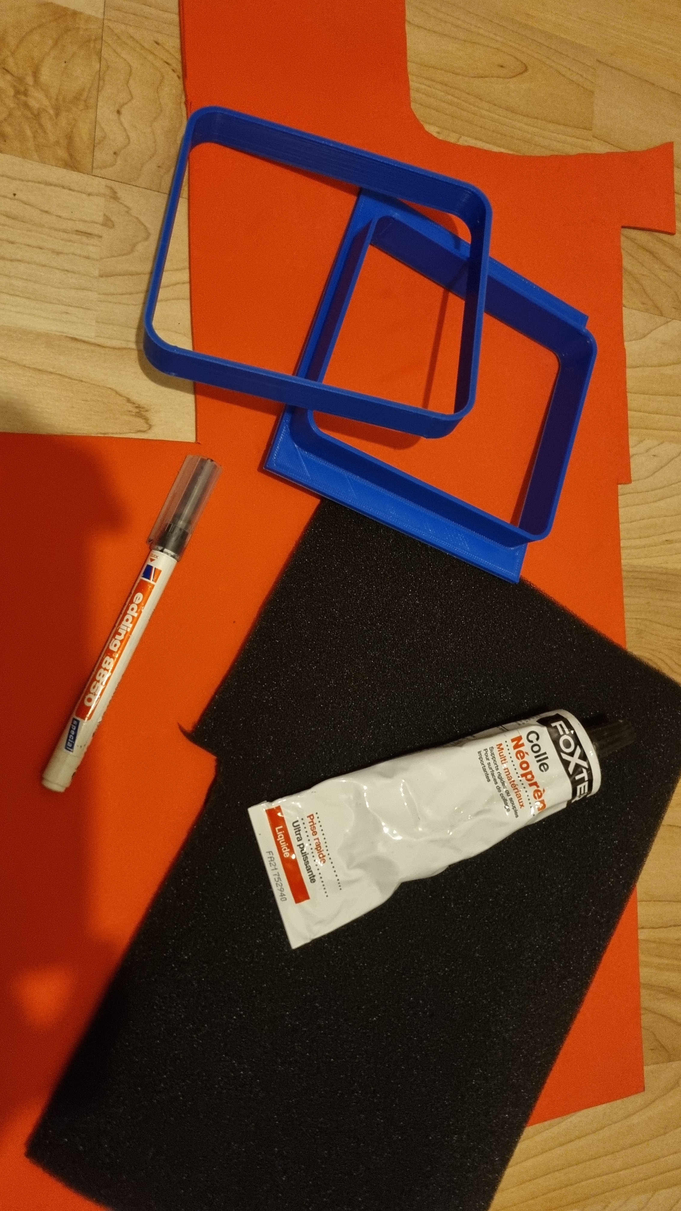

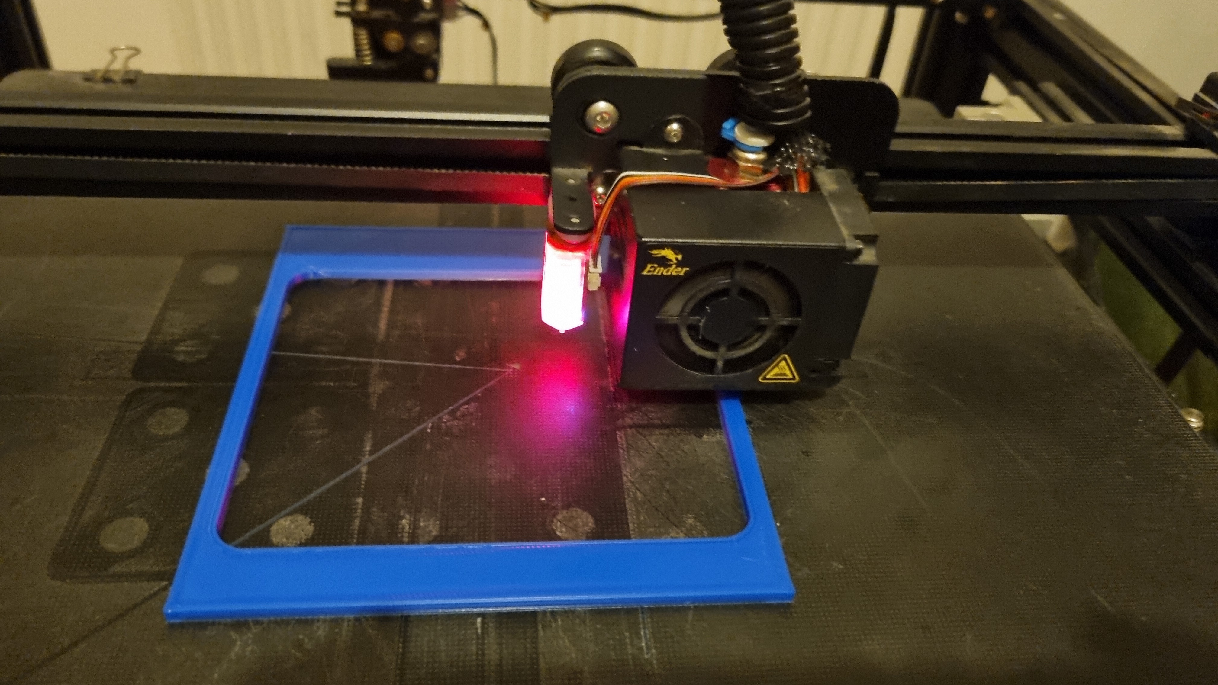

Comme annoncé quelques messages plus haut dans ce fil de discussion, j'ai refait un filtre à air, amélioré par rapport à mon prototype  (coins arrondis pour ne pas déchirer la mousse à la longue) et calculé son prix de revient... Voilà le détail et deux ou trois photos + le lien pour commander une plaque de mousse à filtre, pour ceux qui voudraient se lancer dans ce bidouillage.
J'ai commencé par imprimer un cadre en plastoc et un cerclage (mais comme il est carré, ça n'est pas tout à fait un "cerclage", sans pour autant être un "carrelage"  wink )  Je file le fichier à tous ceux qui le voudraient...
Puis j'ai rassemblé toutes les pièces nécessaires et calculé le prix (toujours surévalué quand je n'avais pas moyen de calculer très précisément)
En bleu : cadre + "cercarrelage" : au prix du plastoc pour imprimante 2,13 € + 0,13 € d'électricité pour le fonctionnement de l'imprimante.
En rouge un bout de mousse synthétique trouvé pour une bouchée de pain du temps où il y avait encore un NOZ à Autun : 0,05 € pour la quantité utilisée.
En noir de la mousse à filtre (trouvable sur https://www.50factory.com/module/ambjol … %C3%A0+air) : 1,80 €, à la louche, pour la surface nécessaire pour ce chantier.
Une crottounette de colle néoprène : 0,05 € à vue de pif.
Un peu d'huile pour filtres à air en mousse : allez... 0,50 € si on l'achète cher...
Eu'ne tite heure de boulot, à peine... ça c'est gratos quand on le fait sois-même et ....
Voila le résultat !
Un beau filtre tout neuf pour 4,66 € !
5 fois au moins on peut le régénérer en le rinçant à l'essence et en y remettant pour 50 centimes d'huile...
Après, on finit toujours par devoir changer la mousse : 1,80 € à chaque coup...
Je m'en sors pas si mal, hein ?

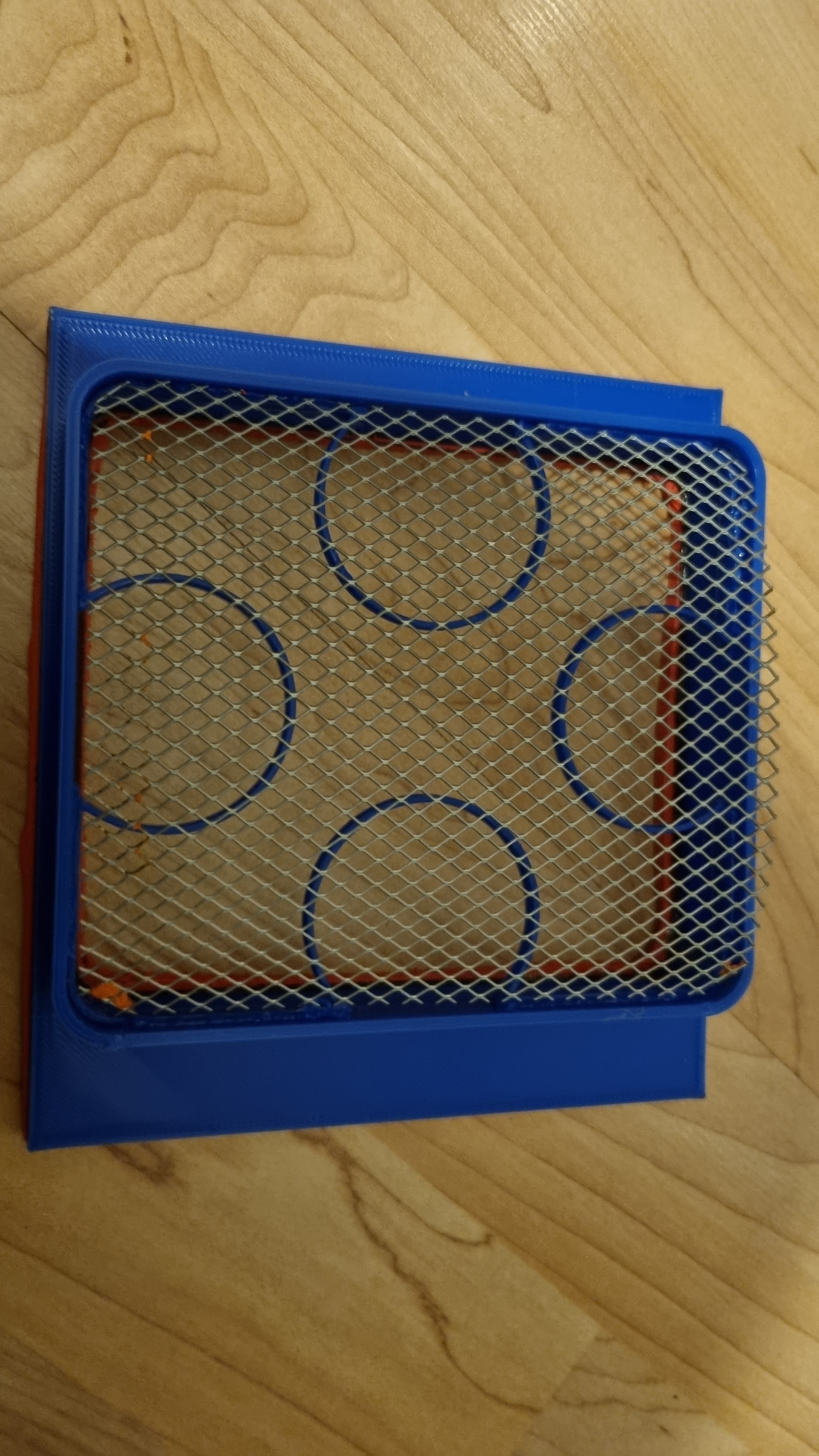

Les caractéristiques mécaniques de ce type de mousse ne sont pas élevées.
Pour éviter que les 10000/2 aspirations par minutes viennent about de la mousse et que celle ci parte dans le moteur, il faudrait mettre entre le support et la mousse côté carburateur une grille métallique à mailles fines (genre couvercle de poêle à frire anti éclaboussure...) pour la retenir.

indispensable le tamis
au pire grillage à moustiquaire

Ah OK... Merci pour cette info. La mousse que j'ai utilisée me semblait coriace comme du chien, mais avec une répétition si importante des cycles d'aspiration on peut effectivement se douter que ça la fatigue bien.
Le temps doit aussi jouer un gros rôle : j'ai remis en marche une Yam' avec un filtre fait avec une mousse à peu près pareille à la mienne. Cette machine n'avait pas roulé depuis 9 ans et le filtre est tombé tout seul en miettes quand j'ai ouvert son logement.
Je vais rouvrir ma boîte à air et aller vérifier comment est devenu le filtre, du même type, qui m'avait permis de baisser mes émissions de CO et de passer le CT.  Ma "vioque" est déjà équipée d'un système très similaire que j'avais aussi bricolé... après ouverture, récente, tout semblait OK, mais il faut dire qu'elle roule beaucoup moins que la d'jeune.
Je vais revoir ma copie et installer un treillage inox sur ce nouveau filtre... Ca n'est pas une affaire très compliquée et ça devrait être réglé samedi ou dimanche.

Tu as raison Micky, ça peut être imprimé... mais j'ai du tamis inox et pas envie de me griller les neurones à refaire une programmation 3D... donc, solution-tamis en attendant un regain de courage.  Les travaux manuels ça détend, les prises de tête ça fatigue  wink

si tu as du tamis inox et qu'il ne demande pas une prise de tête pour le fixer c'est tout bon

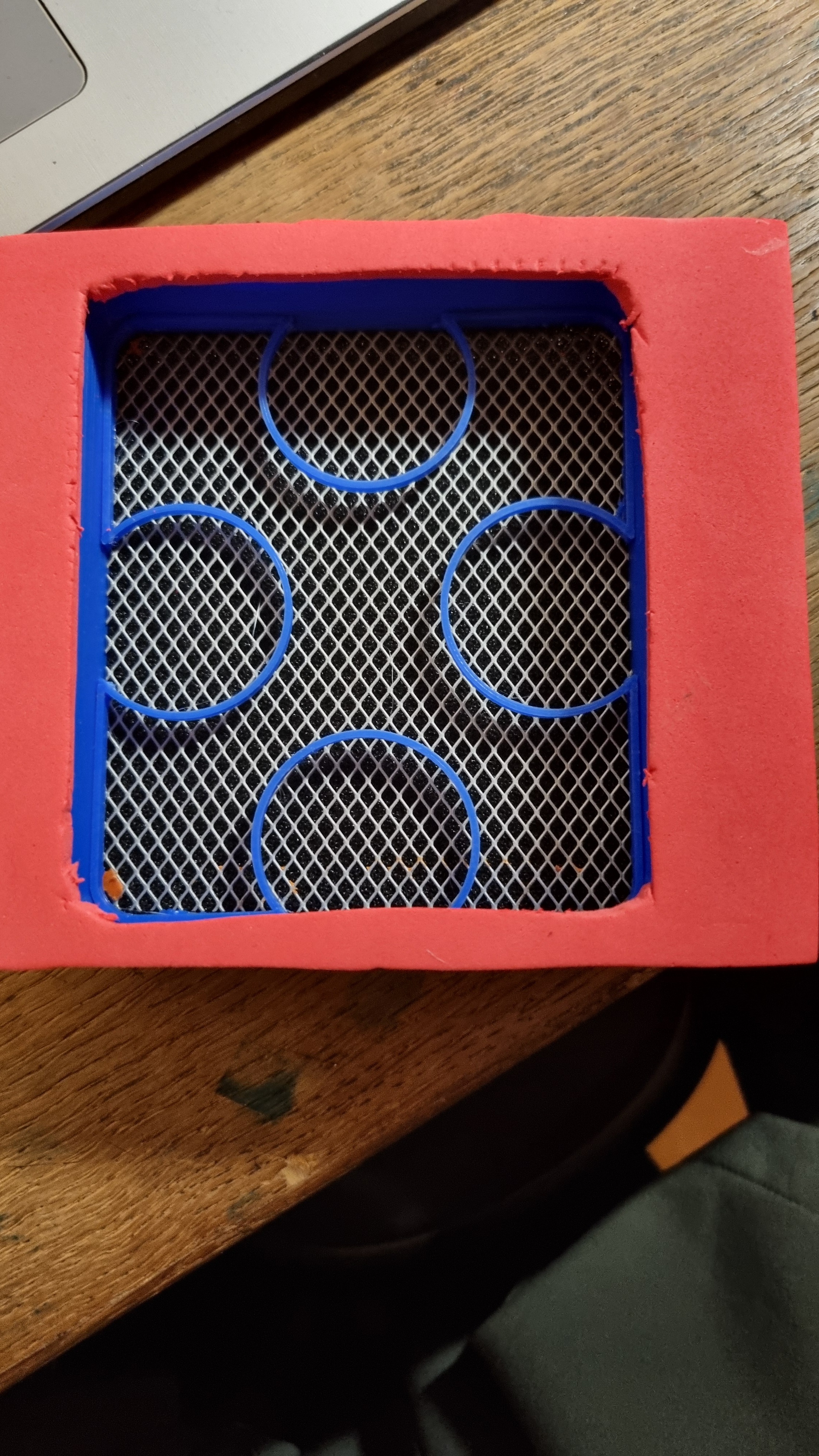

C'est fait !
Fournitures : un petit support fait avec 3 grammes de plastique (0,12 € électricité comprise), un treillage en alu déployé, hauteur des losanges : 3 mm, récupéré sur un vieux filtre à air auto, donc gratos. Prix de revient final : 4,78 €
J'avais bien une feuille de tamis inox que j'avais achetée (plus aucun souvenir précis du prix, mais je sais encore que ça n'était pas vraiment donné...) mais j'ai préféré le déployé alu : ça se découpe très facilement aux ciseaux forts, presque comme du carton.
Après, je ne sais pas si la maille est assez fine... Que pourrait faire dans un moteur en mouvement un petit bout de mousse de 3 mm ? Sûrement pas grand chose...   Si ça ne va pas, ce treillage est amovible et peut être changé pour du plus fin.

bravo  bravo  bravo

En tout cas, merci à ceux qui ont apporté leurs critiques et suggestions au projet, dont l'issue est finalement une œuvre collective.   jap
