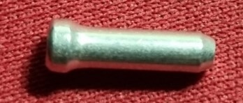

Ce matin, alors que je roulais avec ma SM dans une montée, mon câble d'accélérateur s'est cassé, juste au niveau du bistougnet qui se fourre dans la poignée, là où s'enroule ce câble.  J'suis rentré sans accélérer en 6ème tant que ça descendait... Mais une fois au fond du vallon, il a bien fallu que je mette des gaz pour faire les 3 derniers km... alors j'ai tiré à la main sur le bout qui dépassait de la gaine : pas super-pratique, mais ça m'a ramené chez moi.
Ca semblait être une panne très simple, mais j'ai mis l'après-midi à réparer  mad
J'avais un kit de réparation de câble mais pas vraiment ce qu'il fallait :
- un câble trop fin avec une petite "boule" convenable pour s'emmancher dans le boisseau, côté carbu. Je me suis dit que mettre un câble plus fin que l'origine n'était peut être pas bien bon... Peur qu'il s'use plus vite dans une gaine trop grande pour lui.
- un câble du bon diamètre, mais avec une boule bien plus grosse en forme de poire, genre câble de frein de vélo.
J'ai d'abord choisi ce dernier, puis ça m'a déplu, alors je me suis ravisé.
Pas grave, j'ai coupé un bout de ce câble (du bon diamètre !) et j'ai pincé un capuchon anti-ça-pique, pour les câbles de vélo : un cylindre creux, bouché côté petite extrémité, le même que celui en photo. C'est avec ça que je me suis fait une boule, pas trop grosse, en bout de câble.
C'est là qu'ont commencé mes problèmes...
Ce truc est trop long et j'ai mis "un peu" de temps à piger qu'il empêchait le boisseau de tomber bien au fond de son "puits"... et mon moteur avait un ralenti autour de 6000 tours/minute. Un peu trop rythmé à mon goût  smile
Alors je l'ai coupé...
Voui, mais... maintenant, il tient accroché au câble par les 3 mm de long sur lesquels il est pincé et la partie évasée, une fois écrasée ne doit pas consolider la fixation...
J'ai juste peur que ça casse, que ce machin soit gobé par mon moteur et qu'il me foire une soupape d'admission ou d'échappement... Qu'en pensez-vous ?
Ne vaudrait-il pas mieux une boule soudée, plutôt qu'un truc minuscule pincé sur le câble (qui était plein de dégrippant après son passage dans la gaîne, en plus) ?
Dommage, une fois tout remonté, j'ai découvert qu'une boule en forme de poire, on peut la réduire en la faisant fondre avec un briquet à flamme bleue...
Pensez-vous qu'il y a un risque à laisser cette réparation comme ça, ou vaudrait-il mieux que je change pour une boule de câble soudée ?  Est-il gênant de faire passer dans une gaîne un câble de diamètre plus petit ?
Dites-moi c'que vous pensez d'tout ça.
Prenez soins de vous ! Faites gaffe à pas sécher au soleil...

un câble plus fin ne risque rien, par contre il va scier la gaine aux zones coudées
le câble idéal pour réparer c'est du câble de dérailleur de bonne qualité aux brins très fins et très nombreux, il est super flexible
le plus compliqué est d'en trouver d'assez long
l'anti pique peut être une excellente solution s'il est brasé à l'étain en plus de pincé (étamer l'intérieur du bidule)
utiliser de la brasure étain-plomb à âme décapante,
surtout pas de la brasure sans plomb, c'est inutilisable car il faut chauffer trop fort et ça crame le décapant
éviter le plomb n'est utile que pour une utilisation intensive en atelier d'électronique
pour le particulier c'est stupide car on rate les soudures brasures
on peut aussi récupérer une tête sur un autre câble en la dé-brasant, pour cela il faut mettre le câble donneur dans l'étau et tirer la tête avec une pince tout en chauffant car une tête de câble est pincée et brasée
ensuite on élargi le trou au Ø ad oc en y plantant un clou de taille adaptée
étamer l'extrémité du câble en essuyant l'étain excédent
enfiler dans la tête, écraser, chauffer pour braser
le briquet est insuffisant pour un résultat fiable

Parfait... Je préfère recommencer en prenant un câble du bon diamètre et en réduisant sa boule de plomb. Rouler en n'ayant pas confiance, c'est intenable pour moi... Merci pour ces conseils !

disons que pour un frein ça serait catastrophique
mais l'effort est faible sur les gaz donc pas trop craignos
pour l'embrayage l'effort est plus important mais je n'ai jamais eu à changer de câble en 50000km
par contre j'ai du intercaler une vis fendue de réglage (sans le contre écrou) au niveau de l'arrêt de gaine sur le bloc moteur pour rattraper environ 8mm,
la gaine se tasse et le mécanisme s'use un peu dans le bloc moteur, laissant croire que le câble est défaillant
à 20000km je n'avais plus de marge pour tendre ce câble
