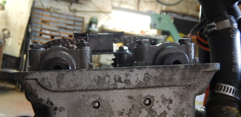

>>"...ce modèle est équipé d'un joint fibre qui peut foirer..."
Hmmm... c'est une piste intéressante :-)
Il n'y a pas de mayonnaise dans le liquide de refroidissement, mais ça fume très légèrement blanc à la décélération, et j'ai la main un peu "moite" si je la laisse derrière le pot.
Je dirais que le joint de culasse est "un tout petit peu" nase... mais je n'arrive pas à faire le lien avec le moteur qui refuse de décélérer, voire qui accélère... On a déjà vu un moteur tourner plus fort à cause d'une intrusion de liquide de refroidissement dans le cylindre ?

hé bien je crains fort que ç a soit le joint de Q
qu'il n'y ait pas de mayo n'est pas une garantie de bon état du joint
la fumée blanche est normalement le signe de la panne
pour vérifier que le joint est bien le joint fibre voir là : http://forum.moto-mz.fr/viewtopic.php?id=2665

Les symptômes sont vraiment très légers.
Le joint de culasse comporte bien le fameux rivet, à défaut d'un changement je pense qu'une vérification du serrage est nécessaire.
...mais pour ma satisfaction intellectuelle, j'aimerais bien comprendre le lien avec le problème de ralenti que je constate :-)

le joint a sans doute été changé, à moins qu'il soit parmi les premiers installés
s'il a été changé peut être a t-il été mal serré, en effet le serrage doit d'abord être fait à un couple donné
puis un serrage angulaire vient en complément, ça n'est pas lumineux pour tout le monde
donc difficile d'appliquer un complément de serrage aujourd'hui
la seule façon de procéder serait en testant des couples de plus en plus élevés
jusqu'à ce que ça fasse bouger légèrement un écrou et alors appliquer ce couple aux 3 autres
(attention il y a aussi 2 goujons de plus petite section qui ne peuvent encaisser ce couple)

Mais il y a autre chose qui me turlupine :
J'ai positionné le vilebrequin avec l'écrou de blocage "exprès pour", je suis sûr qu'il est bien placé puisque le vilo fait "clong-clong" avec un très léger jeu si on essaie de le bouger d'avant en arrière...
...mais dans le manuel d'entretien, où est expliqué la procédure, on voit (bien que ce ne soit pas indiqué) que les piges de positionnement des arbres à cames sont également en place.
Ben en ce qui me concerne, ça n'est certainement pas possible, une fois le vilebrequin calé les 2 trous de positionnement sont bien vers l'avant de la moto, mais plus qu'à moitié sous le plan de joint supérieur de la culasse, impossible d'y placer les piges !!!
Est-ce que la procédure est mal illustrée dans la revue technique... ou bien est-ce que c'est ce que je pense ?
(et je vais de ce pas imprimer la revue technique, parce que là , ça commence à être vraiment pénible à lire en .pdf :-) )
Dernière modification par PhiZo (21-04-2022 13:11:19)
#16 21-04-2022 14:43:20
Messages : 542
Re : Ralenti MZ 125 RT
Voilà la position normale des arbres une fois le vilo bloqué:
Ceci dit, avec la pige de bloquage il n'y a normalement pas de jeu sur le vilbrequin.
Il est probable que les pignons d'entrainement des arbres aient été démontés et mal repositionnées par rapport à la tension de la chaîne.
Ou alors mal calés d'origine ?
Dernière modification par hoodlum (21-04-2022 14:45:20)
#17 21-04-2022 15:08:52
PhiZo
Inscription : 20-03-2016
Messages : 9
J'ai fabriqué la pige de blocage moi-même, un peu au pif, puisque les croquis de la revue technique ne sont pas côtés.
Du coup le téton lisse est peut-être un peu sous-dimensionné, mais je préfère cela au contraire, le petit jeu permet justement d'être sûr qu'on est au bon endroit !
Merci pour la photo, parfaitement claire :-)
Et voici ce qu'il y a sur ma bécane (accessoirement, on voit aussi que ta moto est plus propre que la mienne :-() :
aac
C'est une piste intéressante. Si ce décalage devait faire du mal, il y a longtemps que je le saurais, vu que j'ai la bécane depuis des années et que maintenant encore elle monte allègrement dans les tours !
Je vais recaler ça et je vous tiens au courant
#18 21-04-2022 18:55:40
Messages : 22 842
en observant et mesurant sur les photos j'ai calculé que la chaine est en retard d'une dent
(côté vilo puisque les 2 AAC sont synchro)
ça peut signifier :
- trop de jeu ou erreur de positionnement de la pige de vilo
- un démontage sans démonter les pignons d'AAC avec erreur d'une dent côté vilo au remontage
   c'est possible car il y a assez de jeu dans la chaine
- la chaine s'est détendue et a sauté d'une dent
   on a déjà vu pire
perso je conseille de démonter le carter droit (après vidange transpi )
pour voir l'état de la chaine de distribution et l'efficience du tendeur
c'est moins académique mais il serait plus facile de faire glisser la chaine d'une dent en détendant la chaine momentanément
et le serrage des pignons d'AAC ne risquerait pas de poser problème
#19 21-04-2022 23:30:04
C’est pas encore trop critique, pour moi c’est juste la distribution qui est morte ou le tendeur de distri (ou les deux)
Vérifie la distribution visuellement qu’elle n’a pas frotté quelques part.
Regarde aussi si ton tendeur est sur les derniers crans. Si c’est le cas aucun doute…
Normalement pige de vilo en place y’a très peu de jeu (voir aucun visible à l’œil avec un moteur neuf)
Il faut juger de l’usure sans démonter puis s’il y a des signes démonter pour avoir la chaîne en main et la tu verra de suite si elle tien droit ou si elle s’arc-boute latéralement.
Pour le ressort de tension de distri, vu le prix je ne me poserai pas la question de le changer si le moteur a plus de 40 000km.
Il faut espérer qu’elle n’a pas trop été utilisé comme ça et que les soupapes et leurs sièges n’aient pas trop morflés.
Autre chose le jeu est à mesurer moteur chaud quand c’est possible.
#20 22-04-2022 00:30:41
Messages : 22 842
le tendeur me semble difficile à contrôler, on ne voit pas les crans, son fonctionnement est automatique,
c'est la pression d'huile qui pousse un piston retenu par un cliquet quand il n'y a pas de pression
pour détendre la chaine de distribution voir page 147 de la notice RT (page 150 du PDF)
pour le jeu de la pige je cite la possibilité par principe, certains utilisent une tige trop mince qui permet trop de jeu
mais ça ne devrait pas atteindre une valeur équivalente à une dent
je compte 34 dents sur les pignons d'AAC donc ça fait 17 côté vilo soit 21° d'angle,
ça ferait beaucoup beaucoup de jeu au niveau pige
