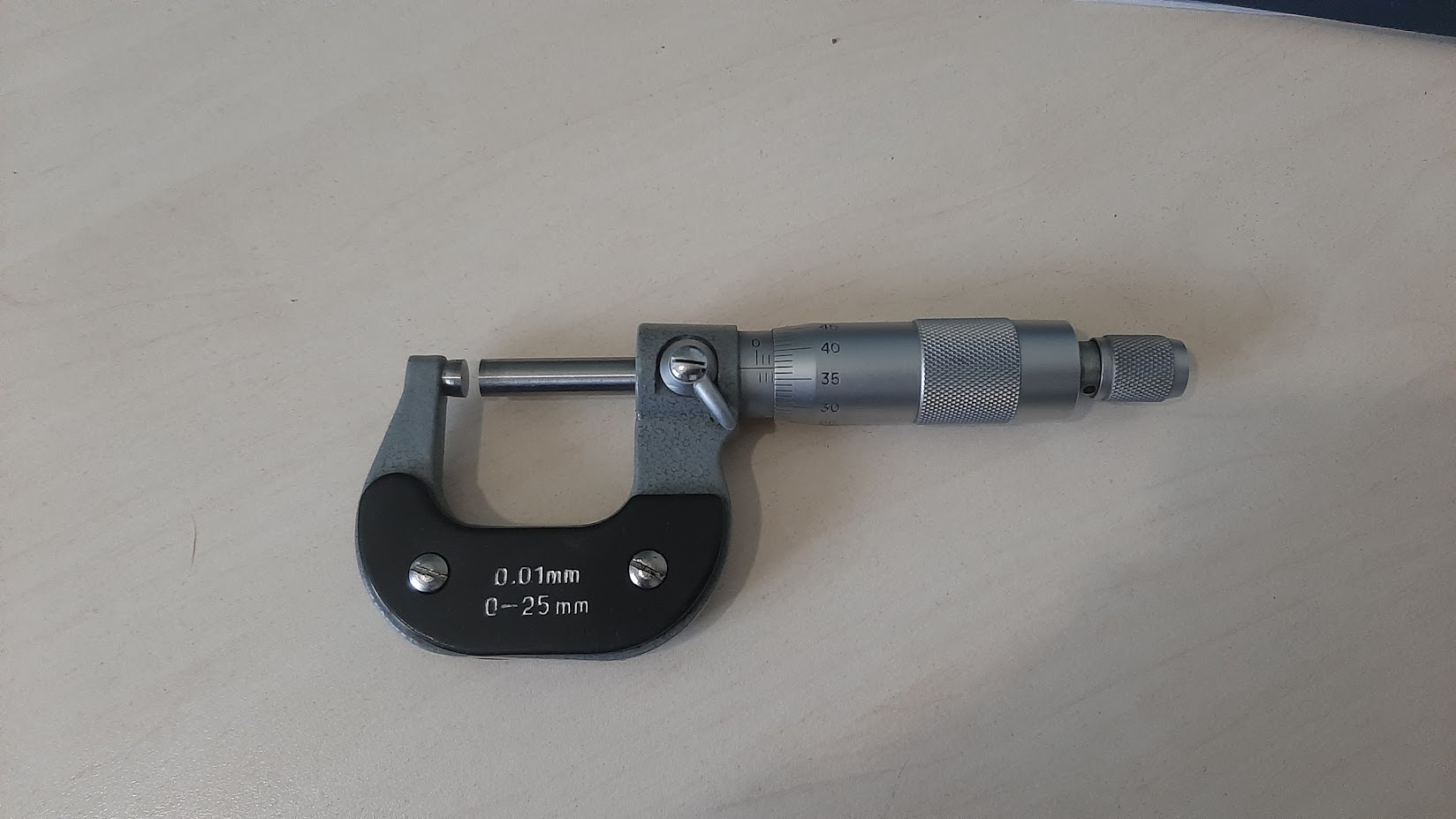

Ma collection de pastilles, ainsi que de godets:
AMWts8CjJ8ZFtbW7x6BcXt7TzzFMjsQpQgWb0K2NIR5EDi5TiyvUVnU-CB28y2lB-7CwPNj50cRDNsqtkx9aiZSQIlo8sGAqDZgvwYvq9g8Ct_RsrGEgeFbpaj4en3FzoUnrJPP_2vMnfujyGR64wPklNogE=w521-h927-s-no?authuser=0
mon outil de mesure, mon pied à coulisse electrique a plus de piles
AMWts8CMP0KLzjZmi_GA_l6v-opFGjt9xXp72bqzVtK6hI1W7R51GS_W4CY3raglunVKne0JWrV03cz3TlZwEG-QEk1v09HnXNkmroQfSgOAS6baLsqhg9Njrt2WswbDXoF-Lr9EpkbLUWWVN5yTTZziMzj-=w1648-h927-s-no?authuser=0
le micromètre me permet de mesurer l'intérieur extérieur du godet, si peux faire de même tu pourra voir si le jeu que tu constate ne vient pas également de là.

Oui, j'ai un micromètre, je n'ai pas pensé à vérifier l'intérieur de mes godets effectivement faut que je regarde ça
