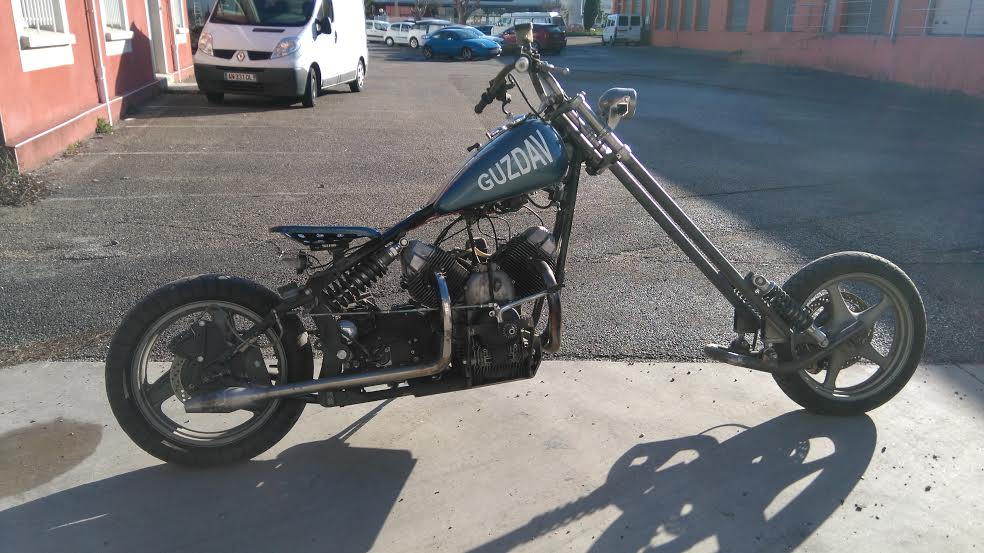

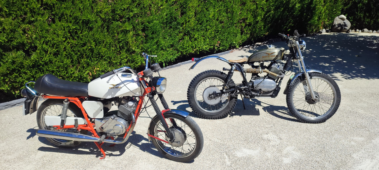

quelques photos de réalisations précedentes :
la stornello d'origine et celle devenue trial
la guzdav, un moteur guzzi et un cadre et une boite harley

test pour voir si je comprends mieux la pise en image. une de mes réalisations jadis, la guzdav. moteur guzzi tourné d'1/4 de tour avec une boite et cadre harley.

Toi tu dois pas être trop copain avec le contrôleur technique… francais
BOYCOTT !!!!!  ttgenial
#25 14-12-2025 22:49:30

quelle cylindrée la Stornello ?
sur la Guzdav la fourche semble inspirée de Earles (à moins que ce soit un autre type)
sur Harley j'ai surtout vu des Springer, mais vu la longueur de la fourche c'eut été difficile

la stornello est en 160, d'origine. c'est un avion, ça prend des tours comme pas possible. je m'éclate dans les zones avec des grandes montées.
j'ai eu l'occasion d'essayer des honda kitées, y a pas photo, c'est des os. par contre, niveau poids, ç'est pas le rêve. la guz dépasse le quintal.
Je pense que la 250 MZ aura aussi ce défaut, mais un moteur beaucoup plus vif.
pour satisfaire ta curiosité, il y a une page FB "stornello de trial". tu verras les différentes étapes.

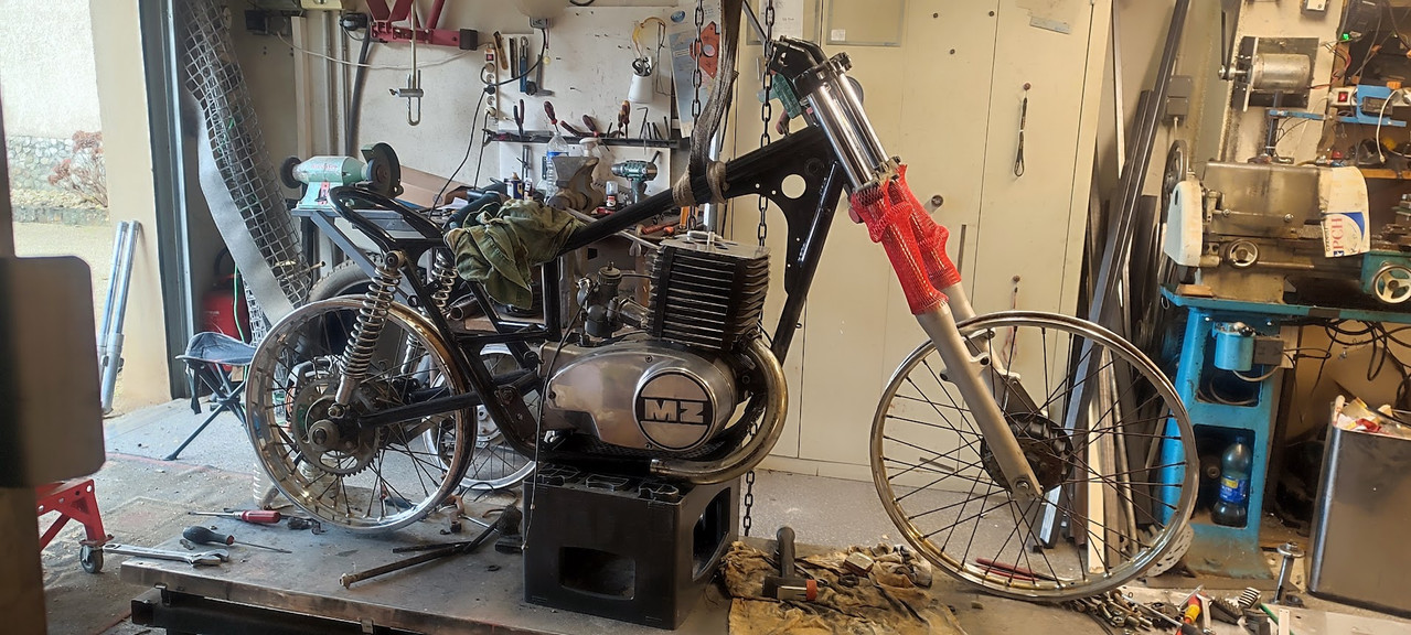

ça avance gentiment. demain, c'est relâche.
en commande, les roulement de direction, en chine. comme vous le devinez sur la photo, ils n'y sont pas, la fourche ressemble à un chopper.
suis toujours en recherche d'un échappement. l'idéal serait un bultaco, mais ça vaut une fortune, donc plan B a l'étude.
j'ai aussi trouvé 2 leviers complets de 250 mz pour tirer sur les câbles.
trouvé aussi un pignon de sortie boite pour le passer au tour et y souder à la place un pignon de 11.
l'allumage électronique est arrivé, je l'ai monté pour voir, on parlera de branchement beaucoup plus tard...
confection des escargots en alu pour la tension de la chaine.
trouvé la visserie btr pour tout les carters moteur en btr pour 2 euros chez un ferrailleur.
