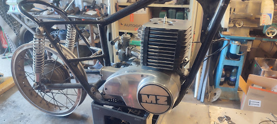

la partie cycle est de chez bultaco. ça y est le moteur est monté dedans.
je compte maintenant faire un réservoir en inox qui sera placé sous la selle, et donc une petite pompe a essence alimentera le carbu si la gravité ne suffit pas à faire descendre le coco.
j'ai essayé de déposer le carter gauche de l'embrayage, je n'ai pas voulu insister.
quand tu déposes le petit capot rond avec les 3 vis, tu as ensuite , la rondelle à 3 encoches qui tourne avec l'embrayage et un clips. tout ça s'enlève facilement. par contre, comment sort la pièce qui est autour du roulement. il semblerait qu'il y ait un épaulement ? j'ai l'impression qu'elle empêche que le carter sorte. je n'ai pas voulu faire de connerie en forçant. quelle est l'astuce pour sortir ce carter ?
merci

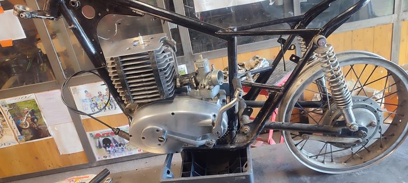

depuis, les soudures des supports moteur ont été faites.
le bras oscillant est en cours de déplacement, il remonte de 5 cm, il tombe en face de la chaine.
demain je vais chercher une fourche de ty 59n (celle qui a de l'hydraulique, pas 2 simples ressorts)
je gamberge comment, dans l'espace qui est sous la selle, je pourrai mettre un réservoir d'essence 4 litres, à fabriquer en inox, faire passer un échappement et où mettre le filtre a air. ça fait du monde dans ce petit coin.
il faudrait aussi trouver un kick qui ait une autre forme, il est en plein où sera ma jambe.
si j'y arrive, l'épine dorsale sera visible, il n'y aura rien au dessus du moteur.
la selle sera faite a la fin, elle est inutile sur une trial, mais la signature de mes motos de trial anciennes, c'est une selle en bois, donc elle y aura droit aussi.
voilà l'histoire ...
j'espère que les liens photo fonctionnent, c'est une première pour moi...
https://postimg.cc/fJ576YXj
https://postimg.cc/N5b8WRTx
Dernière modification par PAPOULET (13-12-2025 20:58:35)

J’imagine que tu as pensé à faire un faut réservoir qui fait office de boîte à filtre !?
Pourquoi tu ne met pas juste une crépine métal à l’entrée du carbu  ? J’ai souvent vu ça sur des flat de compet´ et tout va bien même quand les concurrents font de la poussière dans les bacs à graviers  francais
Et si vous roulez dans l’eau met un snorkle avec un cornet entre le moteur et l’épine dorsale.
C’est sûr c’est une Mz ! C’est marqué dessus  francais
Tu va faire honneur à l’époque ou Mz était championne avec Ernst Degner et où les japonais ne savaient pas faire des 2T…

Sur cette photo le kick est pas à l’endroit habituel…
