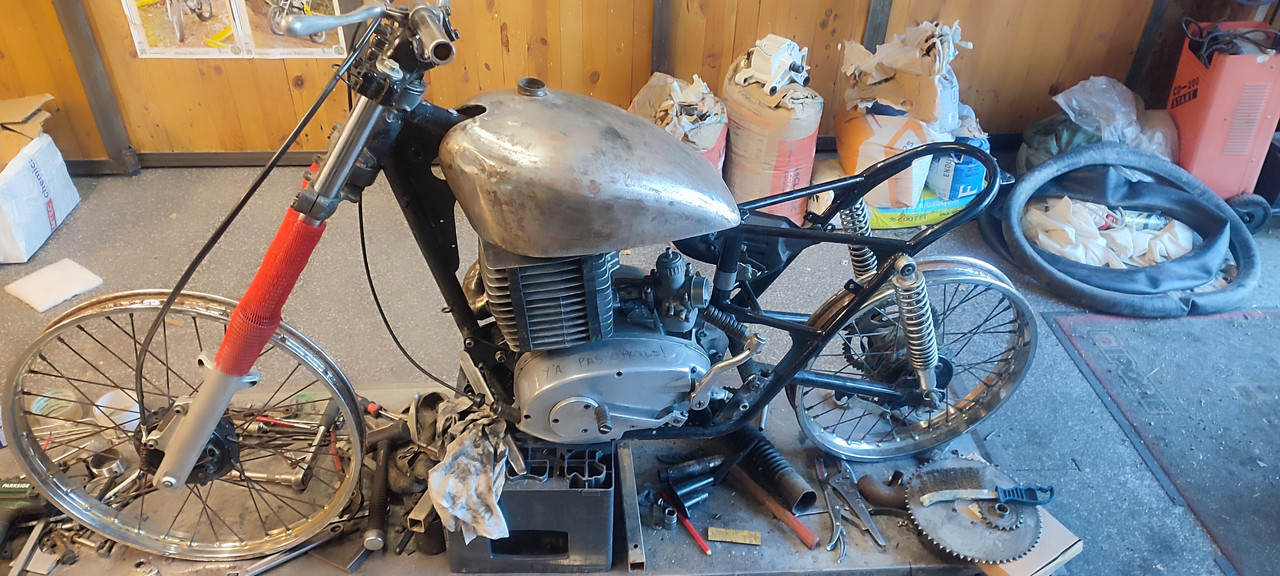

la trajectoire de l'échappement est osée, mais peut être est ce classique, j'ai peu de connaissances sur ce type de machines
- proche de la jambe droite, mais pas pire que la culasse, le carrossage doit protéger
- très proche du carbu → pas mal pour chauffer l'air admis en hiver mais une plaque genre amiante évitera les excès
(si le flotteur est en plastique p.ex.)
- échappement sur le pneu arrière → sur 4 temps passe encore mais avec un 2 temps tu ne crains pas l'huile ?
- petite réduction du tube mais sur moteur coupleux donc lent ça ne doit pas être la cata
sinon côté encombrement c'est bien vu  bravo , que j'eusse aimé savoir réaliser de telles soudures

La "trajectoire" de l'échappement est des plus classiques pour une trial. C'est d'ailleurs un échappement de bultaco, donc ça a fait ses preuves.
La promiscuité entre tout les éléments n'est pas pire que sur une autre, tout le monde s'entend bien dans une trial. L'échappement côtoie la boîte à air, le carbu est voisin du pot, le silencieux serre les fesses pour laisser passer le pneu, la boîte à air se fait maigrichonne pour ne pas gêner ses voisins.
Regarde un peu des images de motos de trial anciennes, tu verras.
Et si tu regardes une moderne, c'est pire car la garde au sol est bien plus haute, et la selle bien plus basse, avec en plus un radiateur, un Ventilo, des durites et même pour certaines l'injection.
La réduction du tube est celle d'origine bultaco, diam 25., à adapter au silencieux de climber en 34. Une simple bague suffira.
Voilà voilà...

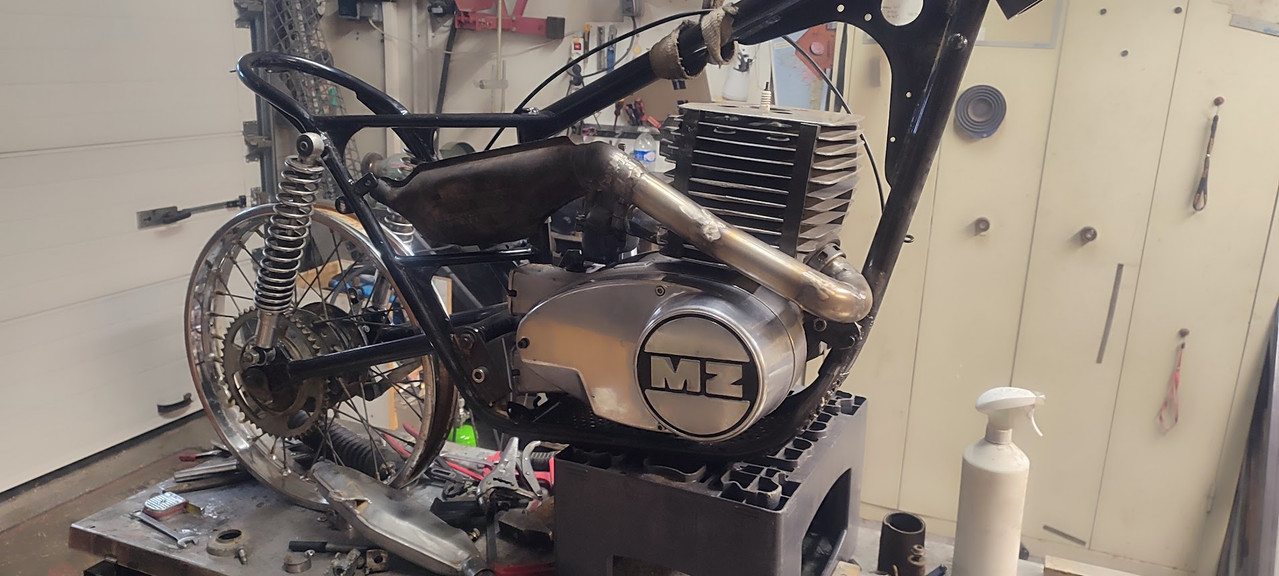

bon ben la raison l'a emporté sur l'innovation !
l'idée du réservoir sous la selle, bien que séduisante sur le papier, ne m'apportait qu'un volume de 2 litres de coco, donc autonomie nulle.
Décision prise de mettre le réservoir à sa place habituelle, mais petit problème, le pot, qui passait au dessus de la culasse, empêchait le positionnement d'un bidon.
Donc, obligation de déplacer ce pot, qui a trouvé sa place plus bas, au dessus du carter moteur.
Maintenant, il faut trouver un silencieux, celui de l'aprilia climber étant trop imposant, et les fixations du mauvais coté, il faut que j'en dégote un type silencieux de mitraillette, pas trop long, pas trop court, pas trop gros, pas trop p'tit. le rêve, quoi !
Et aussi un bidon pour le coco, d'une forme étroite aux genoux, mais pas un qu'on verra sur tout les paddocks. La raison imposerai un bultaco mais trop commun !
la chasse aux pièces est ouverte...

esthétiquement c'est plus agréable ainsi
le réservoir sous la selle c'est pour le centre de gravité ou pour dégager l'espace pour le pilote au dessus du moteur
je vais sans doute dire une connerie ...
mais un réservoir additionnel placé symétriquement au pot ?
la boite à air va faire chier sans doute

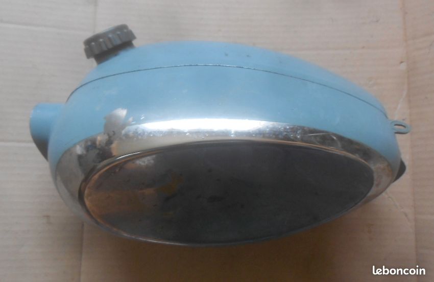

pour le bidon, je vais m'orienter vers ce genre de truc, en fonction de ce qui est proposé sur LBC :
https://www.leboncoin.fr/ad/equipement_moto/2943092628
Celui-ci est un peu chérot par rapport à ce qui est proposé à l'équivalence, mais l'intérieur est propre, pas besoin de restom.
le filtre a air sera sous la selle, sa place habituelle.
en fait, c'est le volume du réservoir sous la selle qui fait que je suis obligé de changer mes plans. c'était vraiment trop petit.
elle va finalement avoir un aspect "conventionnel" (façon de parler). j'avais peut être vu un peu grand au départ au niveau originalité du bolide...

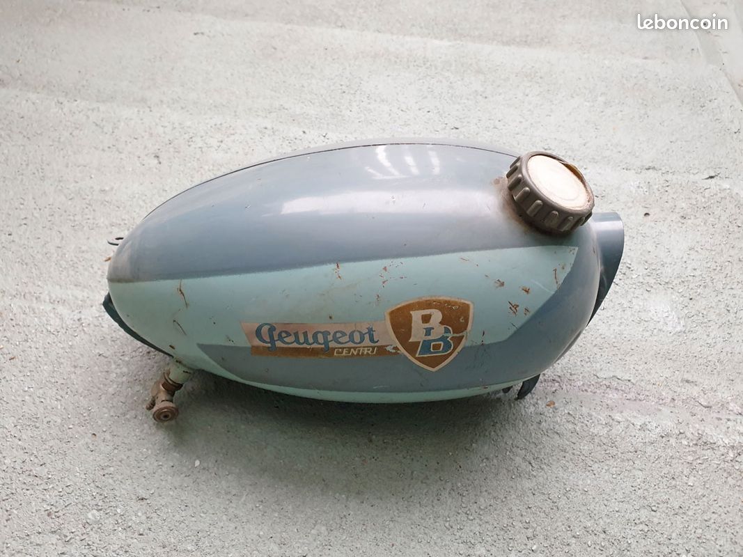

#54 24-12-2025 13:29:57
Messages : 22 855
Re : nouveau meuzeudiste.
ah oui réservoir rétro , plutôt arrondi
dans le genre il y a du réservoir pas cher sur Peugeot BB 50cc, petit, échancrure au milieu pour contourner la poutre
les 2 que je mets montrent la variété de formes, ceux là ne sont pas bon marché mais chez les casseurs il y en a pas mal à des prix très modiques, j'aimais bien leur forme rétro, j'en ai mis sur des vieilles 125, l'apparence du moteur devenait plus imposante

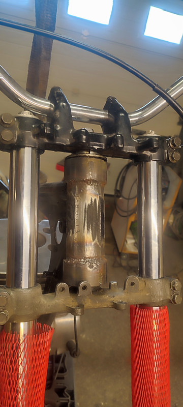

livraison des roulements coniques hier, ce matin, en place !
modif de la colonne de direction, un peu de soudure au tig, montage du té de fourche de DTLC, puis enfilage des tubes de fourche. Montage du câble de frein d'origine honda pour que ça cadre avec le frein de XLS. Les leviers sont d'origine de MZ.
ça bricole !

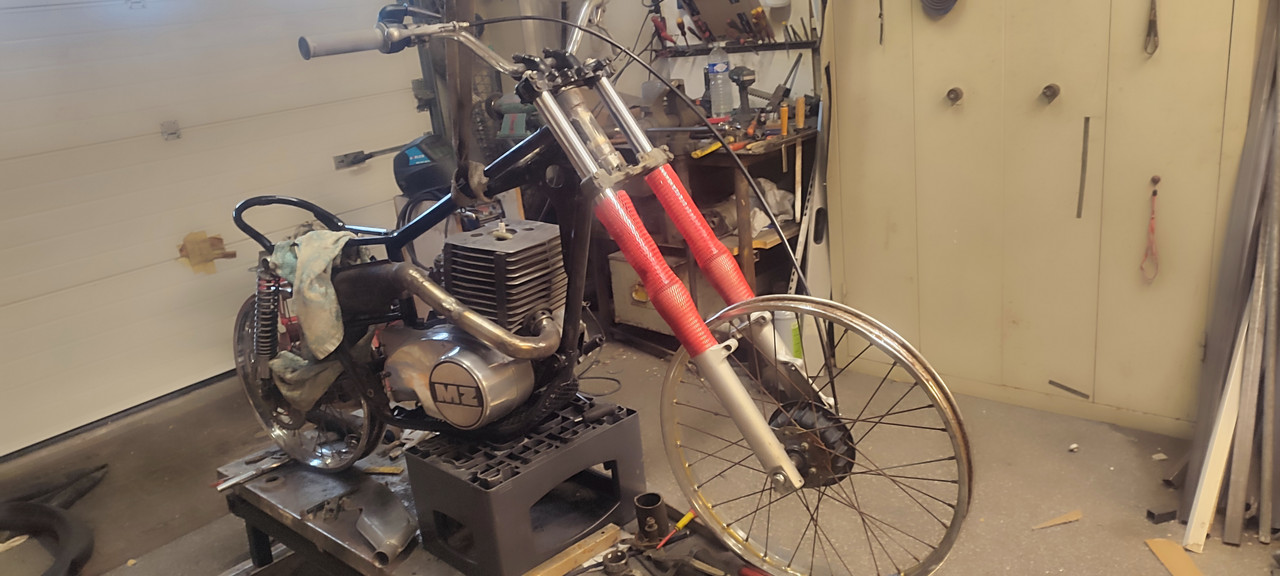

la protection sur les tubes de fourche c'est parce que les tubes sont neufs ?
j'ai cru un instant que c'était un dragster, puis j'ai réalisé que la section des pneus réduirait la chasse

La grille rouge est bien là pour la protection.
Prochaine étape, lui mettre des pneus, pour voir si cet angle est aussi prononcé qu'il le semble.
De toutes façon, je veux l'essayer avant de changer la géométrie.

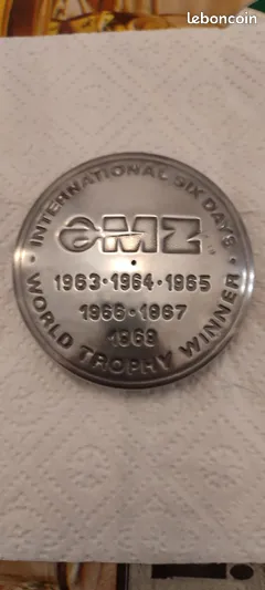

j'ai reçu le bidon aujourd'hui, le voila en place. Un petit coup de ponçage lui a fait du bien. J'ignore quelle finition je vais lui faire.
La stornello était brut et vernie, c'est un peu ma marque de fabrique.
Un joli gris clair serait aussi sympa, avec 1 logo MZ de chaque coté, et "la zobinette" en travers du bidon, dessus.

il va aussi falloir que je fasse une adaptation pour ce superbe bouchon historique.

vu que le cadre est identifié (Bultaco) il suffit de regarder quelle longueur fait la fourche d'origine et comparer à ce que tu as monté non ?
et puis les tubes sont réglables donc pas de soucis s'ils ont trop longs, trop courts c'eut été gênant

C'est réellement une histoire de cadre.
C'est un cadre des premières bultaco, et ils étaient faits pour avoir une bonne stabilité dans les parties droites caillouteuses.
Le trial , à l'époque, c'était surtout des remontées de ruisseau.
Montesa avait fait le choix d'un angle de chasse plus réduit et c'était connu que la stabilité n'était pas leur point fort, mais elles étaient beaucoup plus maniables.
Bultaco a ensuite rectifié la géométrie de ses cadres, tout en étant plus incliné que les montesa.
Mais par curiosité, je veux faire un essai en dynamique avant de sortir la disqueuse.
Montage du pneu arrière en prévision, j'en ai des vieux qui feront l'affaire. Il faut que je trouve un avant.
