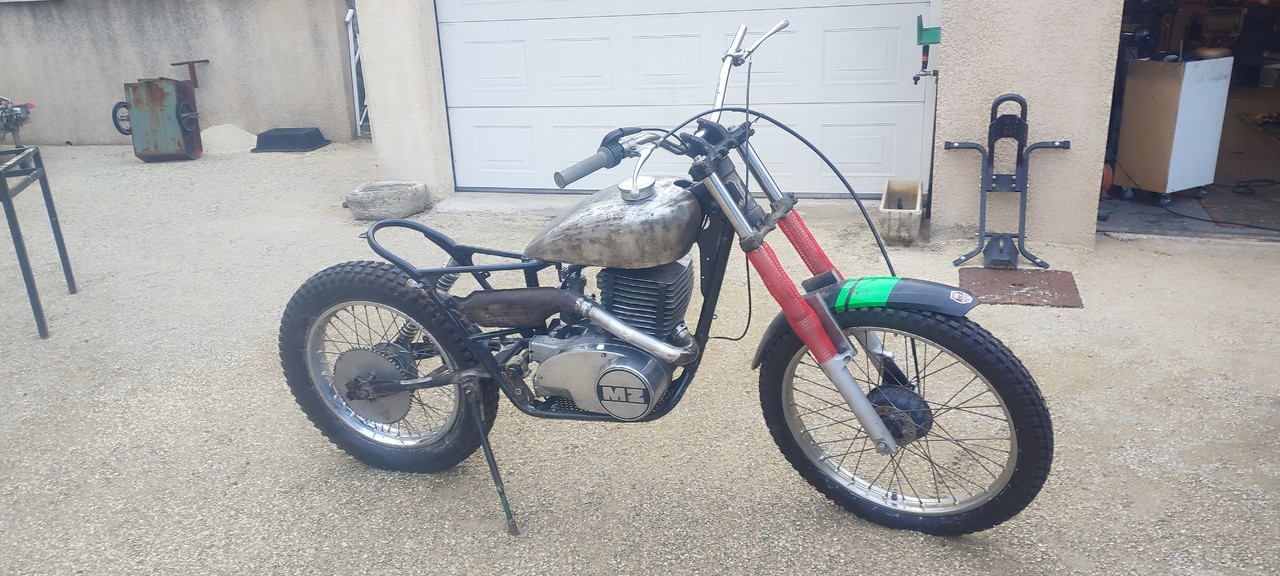

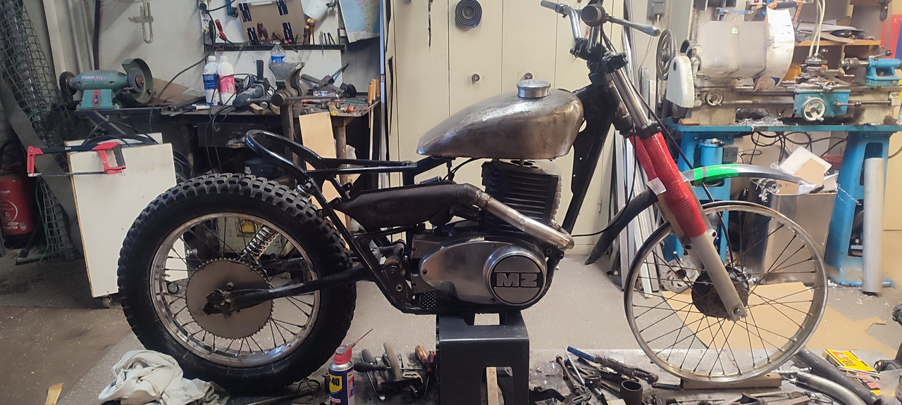

petit bricolage gentil aujourd'hui sur la zobinette. pose du pneu arriére. J'ai aussi le gommard avant, faut que je le monte.

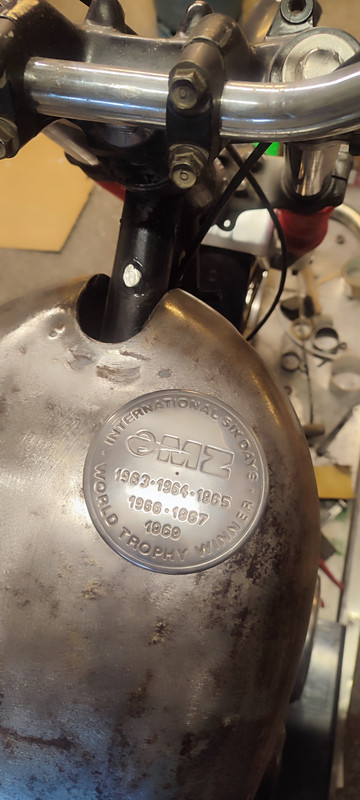

confection au tour d'une pièce alu pour monter le superbe bouchon collector des résultats des ISDE de jadis.
c'est une piéce alu qui est montée à la resine bi composant pour collage alu et fer. pas d'inquiétude, ça va tiendre.
Remplacement du bras oscillant bultaco par un de 125 xls, plus long de 10 cm. tel que c'est, la moto a pris 10 cm de long, mais je vais les récupérer lorsque je ferai la modification de l'angle de la fourche.
montage d'une couronne de 60 dents, au pas de 428, comme le psb de 20 dents d'origine. Faut que je trouve une chaine.
adaptation du moyeu/bras oscillant.
repose pieds spécifiques trial et leur support commandés chez france trial classique, et le silencieux viendra du pays du soleil levant, en attente.
ça évolue gentiment.

Merci pour ce feuilleton ! Les soirées d'hiver sans moto, c'est parfois long...

Souvent monter de l'origine peut devenir pénible mais là... tout adapter c'est du masochisme!
Bravo pour le boulot!!!

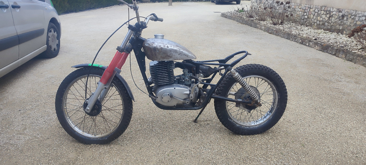

la voila sur ses pattes, un peu comme un bébé qui se dresse pour la première fois, mais qui ne sait pas encore marcher...

ça prend forme good

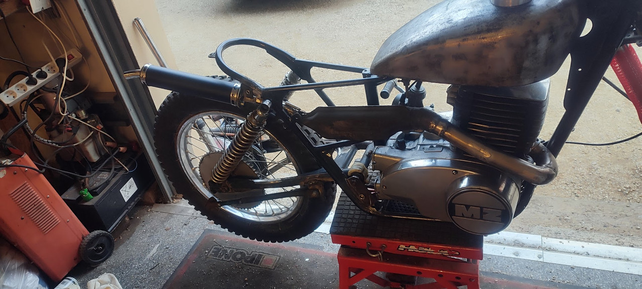

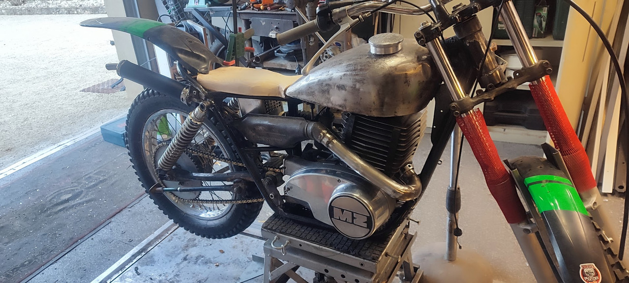

silencieux en place. elle va pouvoir péter sans faire de bruit...pas comme moi...
la cuite au prochain numéro.

c'est le pot Ninja qui remplace couramment le pot d'origine  ?
ou un autre silencieux (il me semble plus petit que le Ninja mais c'est au pif)

le silencieux est une chinoiserie pas chère, on verra bien quand ça va péter.

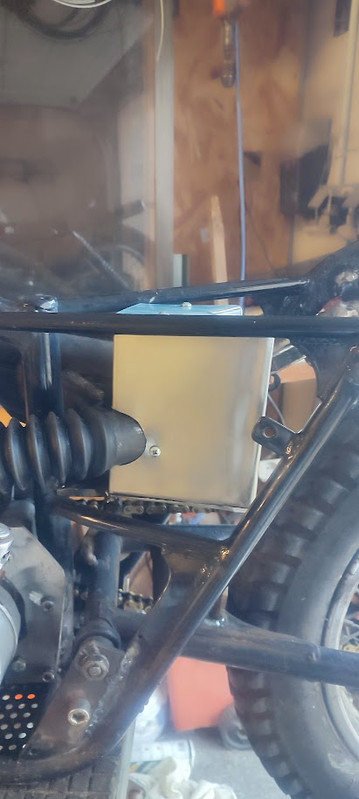

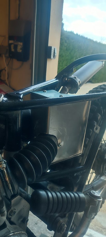

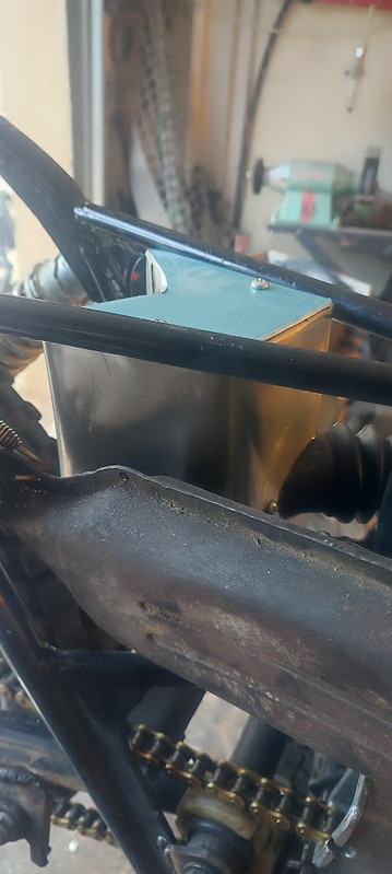

cet après midi, confection de la boite à air en tole alu pliée.
un gabarit en bristol m'a permis de faire toute la partie verticale en une seule pièce, pliée à l'étau et au maillet.
fond et couvercle fermé par 2 vis seulement.
prochaine étape de la boite, trouver le bon filtre qui ira et faire les entrées d'air. ensuite, un peu d'étanchéité au sikaflex 11fc et ça va aller.
j'ai soudé une patte sur le cadre, dessous la boite, une vis btr de 8 et l'affaire est in the pok.
on change rien, la cuite au prochain numéro

good la boite à air
ce qui fait du bon filtre à air sans trop bloquer le passage de l'air c'est de l'éponge à récurer la vaisselle en paille d'inox ou en paille de plastique, pulvériser un peu d'huile dessus et ça piège le sable et les fines,
facile à nettoyer : rinçage à l'essence  et remettre de l'huile
je n'ai pas inventé le système, ma 50cc Flandria des 60's avait d'origine de la paille d'acier huilée dans le filtre à air
ma version paille de cuisine est un peu plus pratique que la paille en vrac
avec ça je gagnais qqs Watts par rapport aux filtres papier sur toutes mes machines
en tous cas éviter la mousse, c'est pas souvent assez poreux et avec le volume de ta boite vu que c'est pas très rigide ça s'écrase sur la sortie d'air, surtout si un peu de retour de gaz fini par saturer d'huile la mousse
(ça c'est sur 2 temps, sur 4 temps c'est le reniflard qui balance de l'huile sur le filtre)
MAIS où est l'entrée d'air ?

L'entrée d'air, je l'ai écrit, reste à faire.
Je vais mettre un filtre mousse, ce qui équipe la totalité des machines de trial actuellement, donc ça fait ses preuves, avec un peu de graisse à filtre dessus.
Parfois nous roulons en Interzone à plusieurs et une poussière très fine se soulève. Rien de tel pour te boucher un gicleur et te retrouver avec une bécane qui tourne rond comme une patate.

v'la t y pas que je tombe  sur un bout en bois d'arbre et quoi qu'je me dis ?
quelle belle selle ça va faire.
1 heure plus tard, le premier jet est fait.
bientot, on va mettre la ponceuse en route et ça va etre bello !
