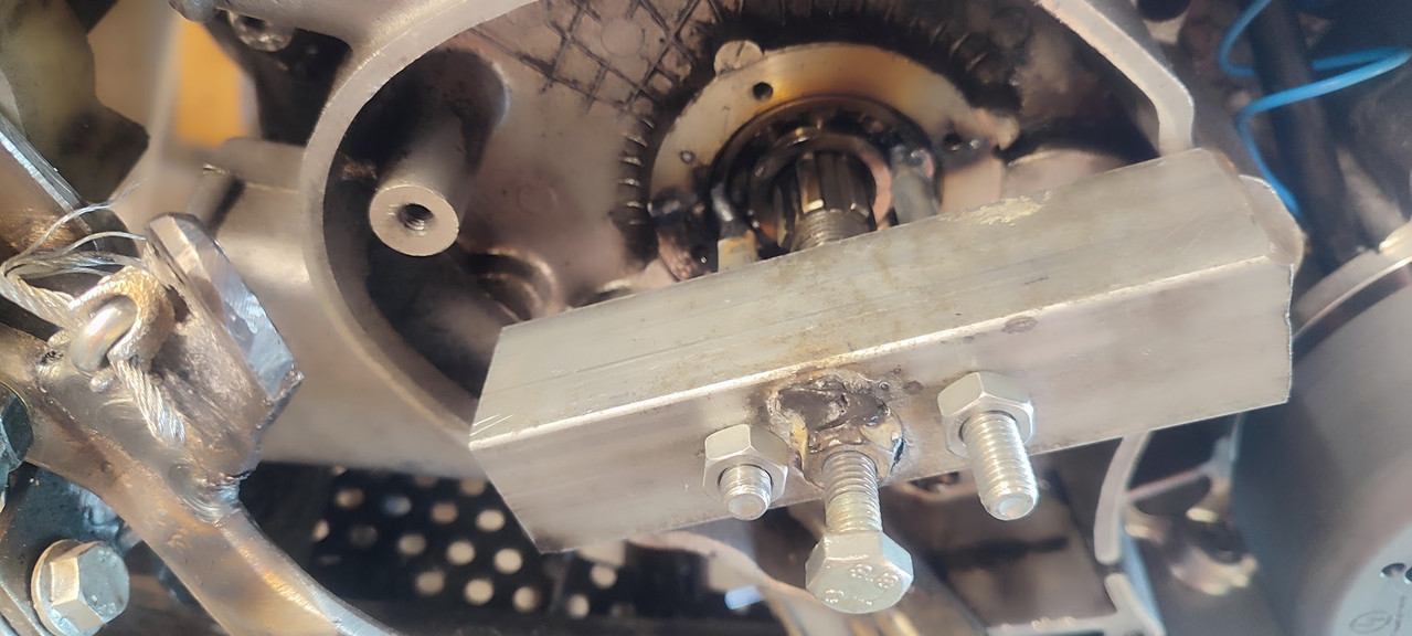

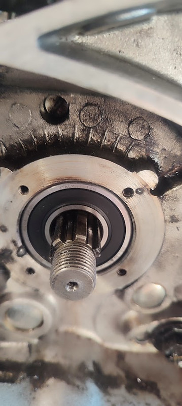

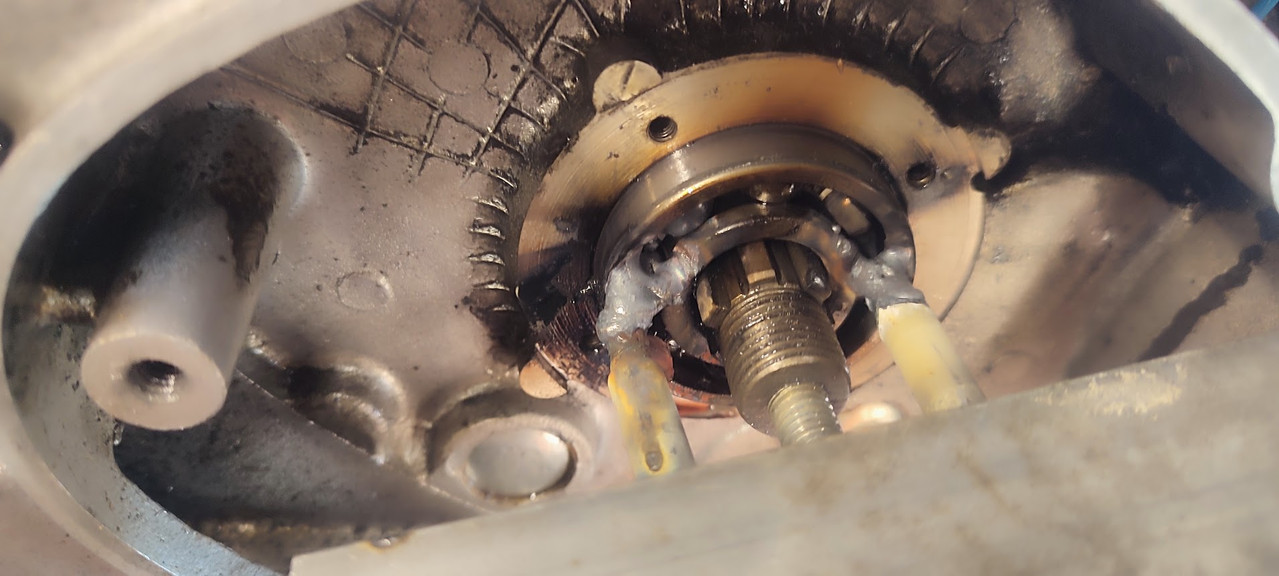

la semaine dernière, remplacement du roulement de sortie de boite par un qui est étanche.
extraction par 2 tige filetées de 8 pointées au tig, et tirage par un gros boulon appointé sur l'axe du pignon. c'est venu presque facilement.
petite réflexion : comment ça peut être étanche tout ça, puisque l'axe est cannelé jusque derrière le roulement, à l'intérieur de la boite. l'huile n'a qu'à suivre les rainures jusqu'au bout et sortir entre pignon et écrou. pas beaucoup de jeu, mais y en a.  j'ai rajouté une rondelle cuivre, des fois que.
et pourtant, ça marche depuis des décennies. laisse faire...

tout le monde n'a pas de poste de soudure à l'arc, dommage car en effet l'extraction est plus facile ainsi
l'ajustement du roulement avec le carter et l'arbre fait que ça suinte à peine à sec
il n'y aurait pas un perlimpimpin qui puisse pénétrer par capillarité pour étancher sans complètement coller et rendre indémontable ?
