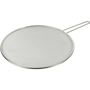

retour sur la crépine, je viens de récupérer de quoi en faire
mon épouse s'est séparée d'un couvercle anti projection en toile acier un peu abîmé
je l'ai récupéré, la finesse de maille est tout à fait adaptée
pour qui n'en a pas un vieux ça coûte moins de 4€ et il y a de quoi découper plusieurs crépines
on peut en faire pour le circuit d'huile mais aussi pour un robinet ou un filtre à essence
découper une bande de la largeur exacte entre bord du carter et fond du trou
et de longueur permettant de faire 2 tours pour éviter que les cochonneries ne contournent
enrouler et mettre en place
