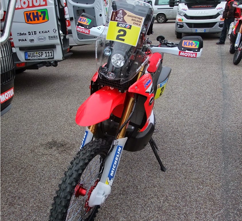

un moyen d'améliorer la vitesse est de caréner ne serait-ce qu'avec un saute vent, le problème est d'en trouver pour SM, genre bulle Ermax pour BMW
ou mieux
la bulle touring Ermax est aussi tout à fait dans le style SM
