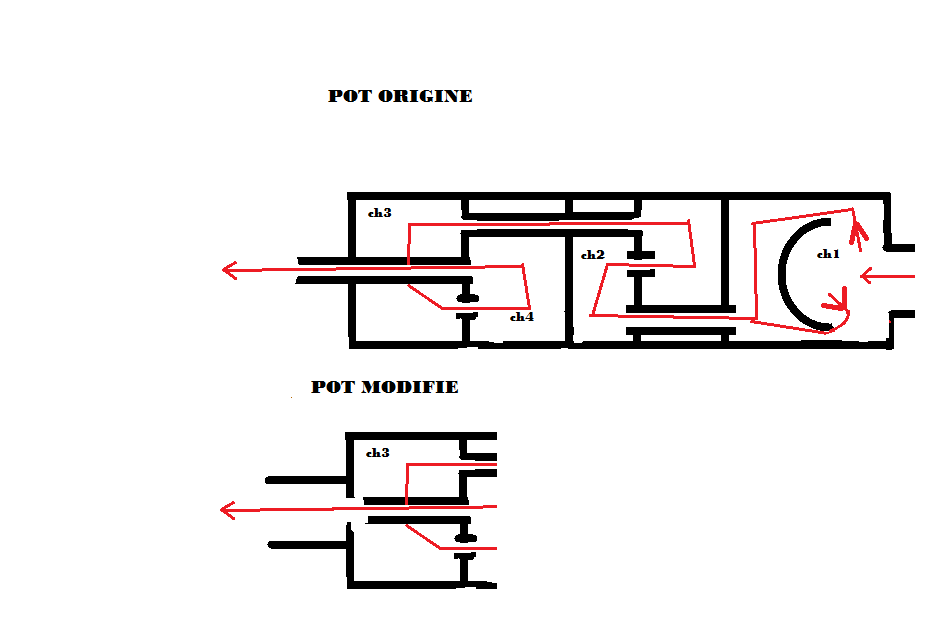

#34 29-03-2017 02:10:31
Messages : 22 775
Re : Nouveau en 125 SM
bon alors shémas de quelques pots
image.php?di=MGFA
on voit que le pot de SM est bien plus sophistiqué qu'un Ninja et comporte une partie absorption
dans le Ninja c'est pas 3cm de laine de roche qui empêchent les gaz de taper sur le tube, bon admettons que le son émis n'est rien à côté de ce qui sort à l'arrière sans dB killer, mais avec le dBkiller le plus réduit qui limite le bruit à environ 90dB le son du tube devient audible
photo dB killer, il y a 2 dB killer pour Ninja, l'un ramène à un bruit admissible
image.php?di=7REA
pour ceux qui ont des insomnies la discussion sur le pot
http://forum.moto-mz.fr/viewtopic.php?id=3272

Je m'excuse mais bon si on prend le pot de la MZ d'origine c'est donc un pot à chicanes quoi, et si une petite partie du pot se sert de l'effet "absorption" il n'en reste pas moins que la grande partie du travail est fait par "chicanes".
De plus si tu précise que la partie absorption du pot est fait à base de paille de fer, c'est donc un rare système "sérieux" qu'on et pas sensé passer son temps à démonter (quoi que si le terme paille de fer est exact, alors avec le temps et la corrosion ...)
Quand aux pure silencieux à absorption, il est difficile de dire qu'avoir un corp en Alu ne sert à rien, vu que tout simplement je ne connais pas de silencieux à absorption ayant un corp en acier.
On e contrefou que le tube en alu (d'une certaine épaisseur quand même) fasse "peau de tambour" car la sortie des gaz étant direct il y a de toute façon trop d'ondes sonores qui sortent en direct.
En ce qui concerne les DB killer c'est à mon sens totalement ridicule comme système, vu qu'en fait çà rajoute une effet "chicanes" a un silencieux qui en était d'origine totalement dépourvu , je veux dire par là "ridiculement" dépourvu vu que de toute façon l'absence de DB killer n'apporte le plus souvent aucun mieux en perfs, juste du bruit en plus.
DOnc dans un pot adaptable avec DB killer, a mon sens seul le DB killer vaut quelque chose, le reste du pot est d'une conception minable.
Attention, malgrés le fait que je sois totalement opposé au silencieux à absorption, j'ai un Arrow Inox payé 230 Euro port compris (neuf) pour mon Africa TWin (et j'ai du mal à comprendre pourquoi çà se vend aussi cher un silencieux de "125" en rapport surtout quand on vois des Akrapovic à 500 Euro).
Acheté parce que le silencieux d'origine était bouffé par la rouille à l'intérieur, et que çà c'est percé sur le dessous du pot , pot qui semble fait d'une "pellicule" d'acier tellement çà m'a semblé fin et à l'époque il coutait plus de 700 Euro.
Bref, dans le cas ou un pot à absorption (donc de conception minable de mon point de vu) coute moins cher que le pot d'origine qui est HS, est fait d'un matériaux de meilleur qualité, qu'il est homologué (avec sa chicane évidemment, mais vu le bruit avec, j'ai pas spécialement envie de le retirer) et qu'il est pas plus moche que le pot d'origine, je vois pas ou est le problème, sauf qu'il va quand même falloir "entretenir" le matériaux absorbant. Pour ce seul inconvénient je ne me voyais pas dépenser 3 fois plus cher pour racheter un silencieux d'origine neuf pour mon Africa TWin.
Pour nos MZ, ben à part de rares Ninja d'occase , ben on et déja sensé avoir tous le silencieux d'origine (sauf ceux qui ont un Ninja) et le seul pot disponible en neuf c'est le Arrow
http://www.ebay.fr/itm/ARROW-Sport-Ausp … 2008970015
Donc au final çà sert à rien se polémiquer sur l'intérêt d'un corp de pot en telle ou telle matière vu qu'il semble y avoir juste UN pot disponible dans UNE seule finition.
Tout ce que je vois du Arrow c'est qu'il est noir, et que çà me semble pas ètre du carbone, ce qui est tant mieux.
#36 30-03-2017 02:31:38
Messages : 22 775
au lieu de les éliminer tu devrais expérimenter les dB killer, perso j'en ai constaté l'efficacité sur d'autres bécanes que la mienne, le Ninja avec le petit dB killer fait à peine plus de bruit que le pot d'origine, mais bien sur ne permet pas plus de puissance
le système à absorption n'est autre qu'un système de chicanes plus nombreuses et petites et ce n'est pas la proportion entre la partie chicanes et absorption qui ferait qu'on ne puisse dire que le pot n'est pas à absorption, simplement les 2 sont complémentaires, les chicanes régularisent le flux de gaz d'où réduction d'une gamme de fréquences et la partie absorption élimine une autre partie du bruit
je suis d'accord avec toi sur le fait que le pot à absorption seule n'apporte rien de plus que le pot à chicanes + absorption mais il n'est pas non plus totalement inefficace, surtout avec un dB killer
tu as perdu le fil de la discussion, je polémique sur l'intérêt de remplacer le pot d'origine solide en inox qui équipe actuellement la moto de Troy Lee par une bricole coûteuse qui n'améliorera pas les performances et sera éventuellement plus bruyante, et là dessus je ne crois pas que nos avis divergent
tiens au passage si je devais remplacer un pot je prendrais ça c'est très ressemblant au Ninja mais pas aussi cher suffit de bidouiller un peu
Dernière modification par micky7 (30-03-2017 02:50:09)
#37 30-03-2017 14:25:09
Messages : 1 775
Nous somme d'accord sur le fait que remplacer le bon pot en Inox de la SM n'est pas justifié.
Mais aprés pour moi un "vrais" pot à absorption c'est le troisième sur ton schéma.
OK d'un certain coté on peut dire que la laine sert de chicanes, sauf que rien n'oblige les gaz à partir dans la laine de roche.
De mon expérience personnelle jusqu'a présent les pot "adaptable" sont TOUJOURS à absorption et les silencieux d'origine sont TOUJOURS à chicanes .
Si le pot de la MZ SM comporte une partie terminale à absorption, ben c'est la première foi que j'ai une moto avec un double système. Juste que je me demande l'intéret réel sur la réduction de bruit de cette dernière "partie" au lieu d'avoir par exemple mis une dernière chicane.
Je n'ai pas dit que j'élimine les DB killer, juste que dans un pot à absorption le plus efficace c'est le DB killer en fait, Bref sans doute la partie la plus efficace du pot .
Pour le pot que tu met en lien c'est certain que pour remplacer un pot d'origine abimé, vu le prix çà mérite de perdre un peu de temps pour l'adapter.
#38 30-03-2017 14:53:32
Messages : 22 775
comme je l'ai dit c'est que les 2 systèmes n'ont pas les mêmes performances selon la fréquence
en enceintes acoustiques il y a aussi chicanes et / ou absorption, les enceintes à chicanes comportent en général un revêtement intérieur genre moquette pour les aigus alors que les chicanes opèrent dans les basses et le médium
#39 30-03-2017 19:43:14
Messages : 1 775
OK. Donc çà semble une bonne chose de prévoir les deux système à la foi, tant que c'est pas du "jetable" la partie absorption.
