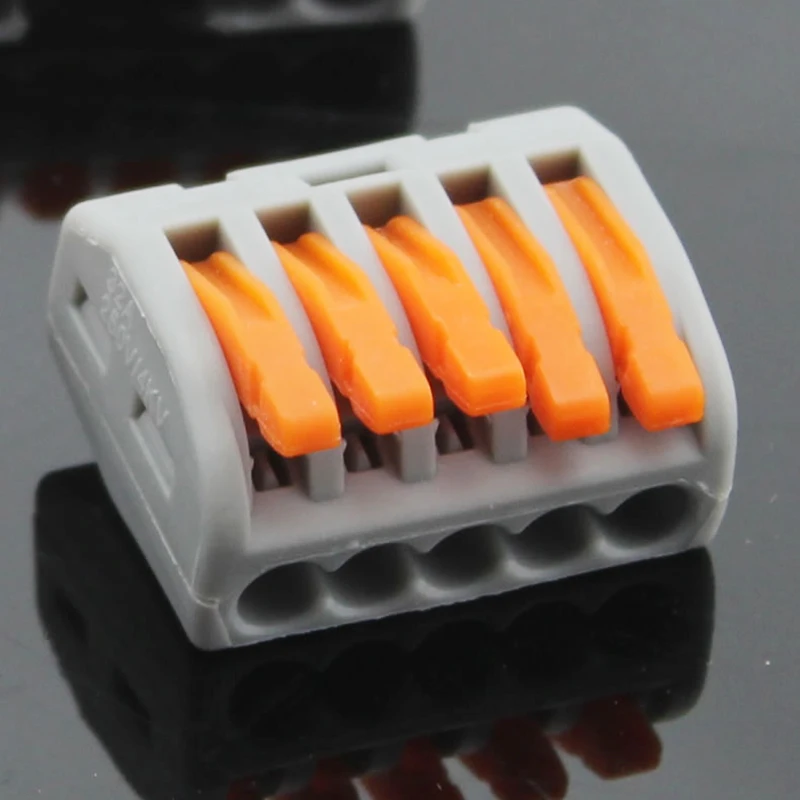

OK j'ai fait Wago 5 broches et j'ai eu ça
d'où mon incompréhension
maintenant ça
25-pcs-lot-WAGO-2PCT215-Universal-Compact-Fil-Connecteur-de-C-blage-Conducteur-Terminal-5.jpg
j'aime pas non plus

Enfin pour moi tout celà c'est surtout pour du câble rigide, et prévu d'origine pour ètre mis dans un tableau électrique.
Bref, pas vraiment conçu pour ètre utilisé sur une moto.
Perso, je ferais plutôt une soudure entre ces fils noir et rouge
D'ailleurs 4 fils branché sur un seul, c'est une masse non?

les Wago à bascule orange sont faits pour les fils souples de 1.5 à 2.5
pour les fils rigides le Wago pince le fil entre deux lames faisant ressort.
et, au passage, c'est moins cher.
En tout état de cause, je ne suis pas certain que les lames métalliques des Wago soient faites pour vivre à l'extérieur sans s'oxyder.

malgré les avis défavorables je vais essayer cette solution . Je peux toujours envelopper le raccord dans une chambre à air de vélo pour l'étanchéité . Je ne me vois pas souder ces 5 fils sans faire un énorme pétasson !...
Je vous propose un deal, vous essayez les batteries lithium et moi les wago .... wink
Concernant les diametres, fil souple ou rigide, vous feriez bien de regarder les vidéo bord d'aile ...

comme tu veux mais tu cours aux emmerdes
faire une épissure soudée c'est si facile :
- tu décapes tes fils
- tu étames chaque fil en laissant le moins d'étain possible
- tu ligature tous les fils ensemble avec un fin fil de cuivre, du fil téléphone p.ex.
- là tu peux souder tranquille et essuyer l'excédent
- bien sur tu auras enfilé de la gaine thermorétractable avant de souder
- tu chauffes la gaine et c'est plié et propre
- pour ceusses qui veulent que ça soit étanche il suffit de mettre de la bougie avant de rétracter la gaine
je ne veux pas entendre parler de chatterton ou autre ruban de merde
d'une manière générale je déconseille tous les systèmes genre Wago ou les prises et interrupteurs Legrand à lamelles qui font de très mauvais contacts en lieu humide et pas vraiment mieux en sec, l'installation électrique réalisée à l'école d'architecture de Lille m'a donné pas mal de soucis en sous sol, inter et pc à changer régulièrement
@ ichiro : la première vidéo montre bien qu'il n'y a pas écrasement donc bon contact du fil avec le système de connexion, ça marche pour la réception des travaux, ça foire hors délai de garantie de l'électricien donc tu ne t'en rends pas compte
je te rappelle que dans un tableau électrique on est censé repasser au bout d'environ 1 an pour resserrer les contacts
... tu resserres comment les Wago ?
