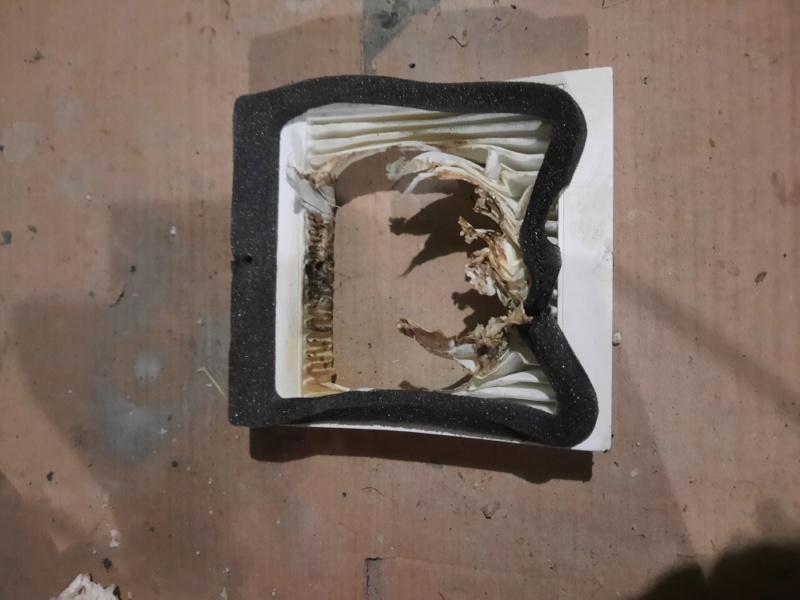

Samedi, j'ai mis le feu à MuZzle!
Cela faisait quelques semaines, quelques mois, qu'elle n'avait pas roulé alors ce samedi je décide d'aller faire les courses avec MuZzle.
Mais au moment de partir, impossible de démarrer. La batterie est chargée à bloc (chargeur permanent) , le réservoir plein (essence millésime 2024) mais ça ne part pas.
Après une dizaine de coups de démarreur, je décide de lui donner un petit coup de pouce à ma façon:
J'enlève la selle et je pulvérise 3 ou 4 coups de bombe de nettoyant frein (acétone) dans le boitier de filtre à air, j'insiste lourdement mais ça ne démarre toujours pas par contre ça fini par faire un ou deux pets de retour de flamme et là quel "magnifique" spectacle: de belles flammes de 10 à 15 cm de haut sortant du boitier du filtre.
Panique. Flammes. Panique. Flammes...
Je réfléchis et je cours chercher un chiffon dans le garage, je le bourre dans le boitier pour étouffer les flammes.
Je suis aller en course avec MaïZe.
En rentrant des courses, j'ai changé la bougie et elle a démarré du premier coup.
Le filtre à air est combustible:

avec de l'acétone ça aide pas mal )à la combustion
et si le filtre est en cellulose, proche du celluloïd ça brule très bien
d'où l'intérêt du filtre "maison" en filtre de hotte qui brule beaucoup moins bien mais aussi freine moins l'air tout en bloquant les fines s'il est légèrement huilé,
nota : le reniflard le maintient huilé
je note au passage que tu n'avais pas la version avec grillage métallique, dommage ça simplifie et sécurise la version "maison"

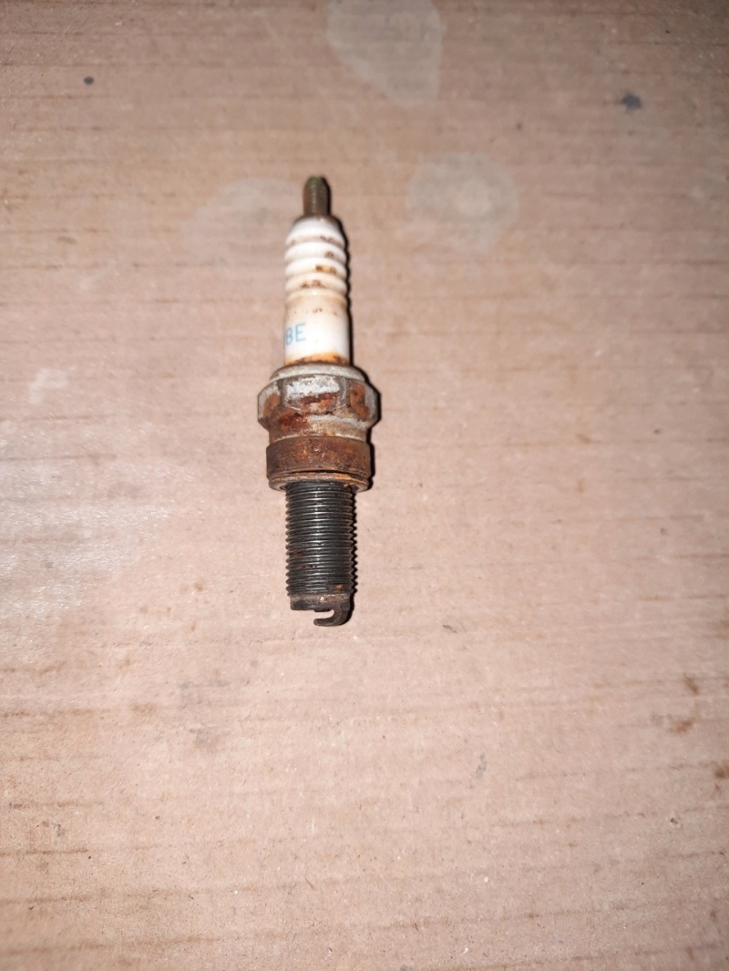

La bougie était usée; l'espace entre les électrodes approchait le millimètre, j'ai essayé de les rapprocher mais j'ai préféré la remplacer.
Et puis elle avait un sale aspect...

surtout la machine a du séjourner sous la pluie un bout de temps, autant de rouille c'est inimaginable avec l'antiparasite d'origine qui étanche le puits de bougie, ou alors il a été remplacé par du standard
néanmoins ça fait penser à une machine abandonnée un bout de temps
la couleur des électrodes est incroyable pour une MuZ, mélange beaucoup trop riche, le filtre devait être colmaté à mort, voir si le reniflard ne crache pas énormément d'huile,
le reniflard crache dans 2 cas :
- niveau d'huile bien trop élevé
- segmentation fatiguée, mais normalement ça tient 100 000km sur MuZ 125
y a t-il une mare d'huile dans la boite à air ?
sinon la bougie n'est probablement pas morte mais très très encrassée
pour nettoyer entre le pas de vis et l'isolateur céramique de l'électrode centrale
je fabrique un petit outil dans une lame de scie à métaux, il se glisse entre les 2
et permet de gratter la calamine sur l'isolateur, coté acier c'est pas critique vu que c'est conducteur

+ un coup de brosse métallique rotative pour virer la rouille, ça fait désordre

L'antiparasite est celui d'origine et la moto dors bien à l’abri dans le sous-sol.
Durant la dernière sortie faite avant le remisage, j'avais pris la pluie toute la journée. Les routes de campagne étaient recouvertes de boue. Par la suite à chaque fois que je lavais une moto, je lavais aussi la MZ tant la pellicule blanchâtre due à la boue de la dernière sortie était difficile à éliminer... La corrosion doit venir de là?
Le filtre à air avant "l'incendie" était presque neuf et d'un blanc quasi immaculé.
La photo accentue les ombres, la couleur des électrodes de la bougie est plutôt marron "chocolat au lait".

tu laves au Kärcher ? pt1cable normalement pas une goutte passe, ou si peu
la rouille sur la céramique entre contact en haut et le corps acier en bas m'interpelle,
j'ai jamais vu ça en 60 ans, même sur des machines qui avaient trainé des dizaines d'années
il faut que la bougie ait baigné un bout de temps dans l'eau pour que la rouille s'accumule ainsi
vu que l'embase est la seule source de fer, donc de rouille, il y a fort à parier que de la boue obture le trou d'évacuation en bas du puits de bougie, elle doit même être huileuse pour être aussi étanche
la couleur normale des électrodes de la bougie est presque blanche, comme sur les Honda*
tu dois pouvoir le constater sur ton autre MuZ
* Honda parce que j'ai été marqué dans les 70's par la couleur blanche de ses bougies
à une époque où la couleur recherchée était biscuit clair
le gicleur principal est bien un 100  ?  (non trafiqué)
ou alors le filtre n'était pas aussi poreux que celui, d'origine, l'absence de grille pour le rigidifier me fait penser qu'il était rigide donc peu poreux, en tous cas pas de grille = pas d'origine
→ j'insiste lourdement mais le filtre hotte de cuisine (en matelas de fibres synthétiques et surtout pas en mousse) c'est le top
seule contrainte, trouver un vieux filtre munis de sa grille acier pour empêcher le filtre d'être aspiré
(plus pratique que de devoir fixer du grillage acier pour moustiquaire, y en a t-il encore ?)

lol  lol  lol  lol
Ho putain, ça me rappelle mon père, la tête au dessus de la culasse qui testait une bougie posée dessus, le piston à envoyer un jet d'essence qui s'est enflamé avec la bougie.
Il a cramé quelques sourcils ce jour là, j'ai ajouté dans mes notes : ne pas mettre la bougie trop pret du puit de bougie quand on teste et ne pas positionner sa tête à la verticale du piston.
J'ajoute donc dans mes notes suivant ton expérience, "enlever le filtre à air si on pulvérise depuis la boite à air"
#160 10-05-2025 13:59:53
