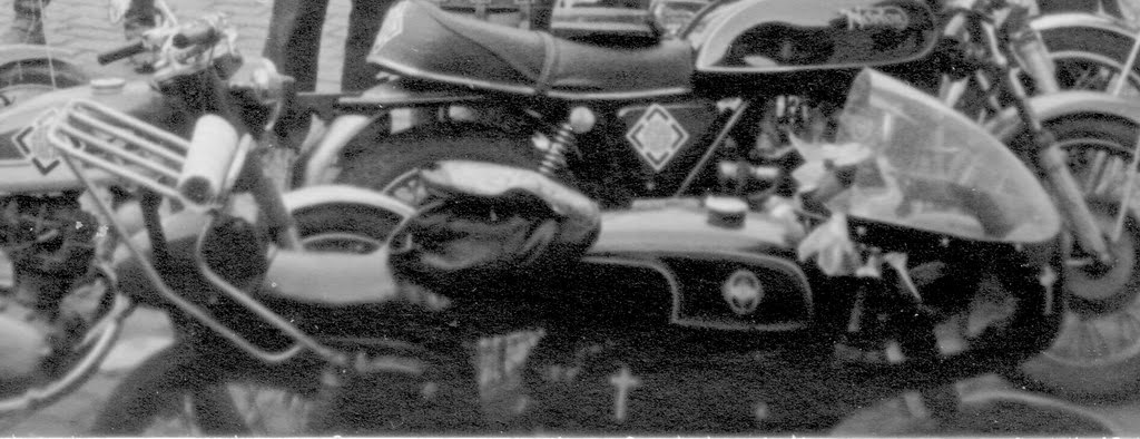

#66 03-04-2024 02:12:58
Messages : 22 877
Re : Problème de surchauffe!!
AP1GczM1k4hFRuy8ZZRapANIAvCfyU6u_PWerCIzKBNHM5PqIfeWdqpn7c9GkJbmYrlM4FGAHAWfeHCBsB38BzsFA61Mb4q7p8LqLIySQN9zuBlkWPuGjhn9amF0ImqECOZji4UKOYNyPW4T5K3k45LuP7Zx=w670-h488-s-no-gm?authuser=0
affalé sur le Bagster la position était aérodynamique et je ne fatiguais pas
AP1GczMoW0XTecLu_VPON60MXg4di8hEsZcMtNTAo7l7qogJI2PVmcNYujNM5nFpoe4KGvJjotdQlrtxT2jw5DOfNgnA0kbCPt6LmKFwKuqawVe8mplxbtomW6MdEqvl7IWqqmeT8aopeCE5GofpgytiOErD=w670-h796-s-no-gm?authuser=0
AP1GczPi2g6Tq7pV9XlT9tyKENiIKWFFfu3KkXu-QWrg3zqCVpLzSHQ4Lhwbgt0Bl44xsOeh4bjl6CxR9Z6CyJy7dPZW2TRr_LUzyLAh9SUpHHZeWvXxlGVQNMLyBJgCD_ZyUdyElYgVBZNAYVhxezphWDrW=w670-h500-s-no
GPS intégré
AP1GczN1Em_inNnCXcK19XdBqmLpisJDhvD9jozEqe7JaTTBLQREHTkEIi68UHDctKoVcC90Z2Nh9pt-AVv4vvG5PA53g8uVFp9NJPlW8W-nO0yiSoHMFUoTjEtW661UjmCydIWZOgY5LTzmIFEC4UeP42Sp=w1024-h394-s-no-gm?authuser=0
le carénage d'où provient la tête de fourche en 1970 sur ma Gilera 124-5V
on voit que la tête de fourche est presque sur le garde boue, moyennant quoi il y a 30 cm de moins en hauteur totale, ce qui fait 1.10m pour la Gilera contre 1.40m pour la Striker (pilote couché)
résultat le maitre couple de la Gilera faisait 78.57% de celui de la MZ
la puissance de la Gilera était de 13.4ch soit 89.33% des 15ch de la MZ
le rapport puissance / maitre couple était donc favorable de 13.7% pour la Gilera soit 4% de plus en Vmax
ça me permettait en théorie une Vmax de 139km/h contre 134 à la MZ en PSB de 16 (en conditions non défavorables)
j'avais de plus :
- gagné en puissance en remplaçant la boite à air par un cornet (très mauvais pour la longévité du piston), changé de gicleur et allégé le pot
- un carénage complet donc un meilleur coefficient aérodynamique
- un PSB de 15 en place du PSB de 14 d'origine (c'est une manie chez moi, sur ma Flandria Parisienne 50cc j'avais déjà mis un PSBde 14 à la place du 13, faut dire qu'avec mes 50 à 6okg ça ne pénalisait pas les reprises)
ainsi en conditions assez favorables je pouvais même monter davantage du fait de l'absence de limiteur de régime,
c'est ainsi que j'ai été mesuré à 150km/h au compteur d'une Honda 350cc donc sans doute au moins 140km/h
la Gilera était aussi plus légère (94kg à sec), utile en montée et au démarrage
les pneus plus minces que sur un 50cc sport actuel donnaient tout de même une très bonne adhérence
MAIS ...
- la fourche était à peine plus grosse que sur une 103 Peugeot
- le moteur s'usait rapidement (piston cylindre à changer tous les 10000km, le vilo tous les 20000km)
- le freinage demandait pas mal d'anticipation
