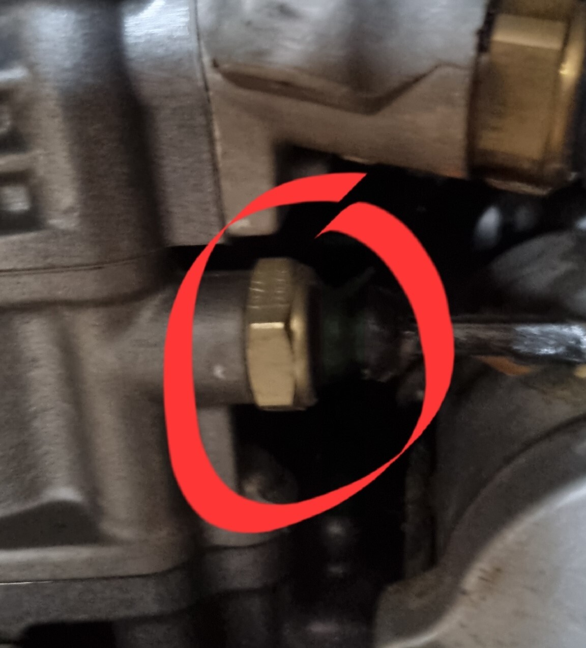

Bonjour bonjour,
Je m'en vais donc vous conter ma nouvelle aventure du jour  good
Je suis sorti aujourd'hui, et en rentrant j'ai pu voir que ma mémère avait le voyant d'huile qui restait allumé.
J'ai cru à un manque d'huile, et en fait aucun problème de ce côté là.
J'ai contacté MZazou qui m'a indiqué de faire très attention, et de vérifier si il y aurait un dépôt de limaille au niveau du bouchon en dessous du carter.
J'attends donc le mois prochain pour acheter un nouveau filtre ainsi que de l'huile.
En attendant, elle reste au garage jusqu'à ce que j'ai solutionné le problème (encore sur le conseil de notre MZazou nationale  jap )
Je vous ai effectué une courte vidéo pour être plus clair, car par écrit c'est un peu compliqué...

Le pressostat peut être en cause. Il faudrait aussi vérifier avec un mano la pression d'huile qui y arrive (entre 0.7 et 2.2 bar suivant le régime), et l'état de la pompe à huile (bien qu'à 11000 km, elle devrait être neuve).
Dans mon cas c'était la pompe, j'ai dû la changer.

Le pressostat se trouve sur le cylindre, juste sous la durite de refroidissement.

tu oublies le début de la réponse #2 de hoodlum
commence donc par remplacer le capteur de pression d'huile
ou mieux teste la pression avec un mano* branché à la place du capteur, ça peut t'éviter de remplacer inutilement le capteur et ça t'informera mieux sur l'état de la pompe
* le mano peut être un simple mano de chaudière ou de pompe à vélo,
il suffit que son filetage soit le bon ou de trouver une adaptation, fut elle improvisée ... l'essentiel est qu'elle tienne à un peu plus de 2 bars, un bout de durite p.ex.
ce n'est qu'un montage provisoire pour tester au garage,
si l'huile suinte légèrement on s'en fout, ça ne faussera pas significativement la mesure
pour vérifier la validité de la mesure tu peux comparer à la pression de l'eau de ville avec le même mano si tu peux connaitre la pression de ton réseau (c'est pas extrêmement précis mais c'est mieux que rien) ou à une station de gonflage des pneus, ou tout autre moyen, l'essentiel est de ne pas faire une mesure entachée de trop d'erreur
la notice d'entretien dit au § 6-2-7
- 1 bar au ralenti (1800t/mn)
- 2.2 bars à 9500t/mn

Ne disposant pas de mano de quelque manière que ce soit, je vais opter pour le remplacement de la sonde.
J'ai donc effectuer des recherches à ce sujet sur Google, et que m'a trouvé Google en première réponse ? :
https://forum.moto-mz.fr/viewtopic.php?id=6174&p=3
Bon bah voilà me dis-je, la boucle est bouclée, le monde MZ est un monde en boucle francais
Blague à part, j'ai donc lu les 3 pages du sujet confused
Et ai donc réussi à récupérer la ref de la sonde que devrait normalement être : BOSCH - 0 986 344 090
Puis l'ai trouvé sur Amazon, c'est ok pour vous ? : https://www.amazon.fr/Bosch-Automotive- … B0049PNOXC
Ou ici sur OScaro, d'ailleurs moins cher finalement, car 9,50€ de frais de port sur Amazon ... : https://www.oscaro.com/capteur-pression … 0052-162-p
Ce sera beaucoup plus simple pour moi de changer la sonde, que de me lancer sur un diagnostic avec un mano que je n'ai pas, et pour être honnête, j'ai une très vague idée de ce qu'il faut faire exactement (j'suis vraiment nul désolé ... cry )

01- Je vais donc nettoyer la connexion de la sonde.
02- La station service la plus proche de chez moi se trouve à 14km, soit 28km aller/retour, avec le voyant qui s'allume, est-ce faisable ?  confused .
03- Je ne sais pas ce qu'est un "pressostat", existe t'il un tuto et/ou une photo sur notre joli forum ?, j'ai cherché sur le "guide de réparation, sur le forum en tapant "pressostat", et n'ai trouvé que 6 sujets qui en parle, mais ne détaille pas, et ne comporte aucune photo.
Ca m'aura d'ailleurs permis de tomber sur ce sujet : https://forum.moto-mz.fr/viewtopic.php?id=6661
Et ça ressemble vachement à mon problème actuel.
Ayant lu une fois de plus, la totalité des topics, je me demandais, si je mets la sonde au four à 110°, ça permettrait peut être de la sécher ??
Je me suis d'ailleurs permis de répondre au sujet  transpi
Et concernant le fait de bricoler un circuit de test du contact stable, euuuh déjà je ne comprends même pas l'intitulé, et là je ne parle même pas du système de pression d'eau avec un tuyau vertical de 6M.
Micky, la plupart des fois, j'ai vraiment l'impression d'être l'idiot qui regarde le doigt pendant que tu me montre la lune ahahahahahahahaha  pt1cable  bravo  francais
PS : Je suis autiste Asperger, et je dois bien avouer que j'ai une tout autre logique, tout du moins, une tout autre approche des situations & problèmes, ce qui, en plus de mon niveau extrêmement bas en ingénierie, mécanique etc ...., peut expliquer le fait que j'ai énormément de mal avec une logique "générale", désolé  cry
EDIT : J'ai démonté la sonde, et la cosse était toute humide, huile ou eau ??, je pense plus à de l'huile, mais d'où vient-elle ????? là est la question ??....
Je l'ai donc nettoyé avec de l'alcool Isopropylique, d'ailleurs la cosse était "branlante", je l'ai donc resserré.
J'ai voulu effectuer un démarrage, mais ici il neige et il à fait -7 ce matin, donc la batterie est ... encore ..... en charge .....

Salut Relpax, salut à tous !
Rouler presque 30 km sans être sûr que le moteur est huilé, je ne le ferai pas...
Sinon, pour moi, la sonde et le pressostat sont la même chose et c'est ce truc là, ci-dessous :
Mais j'avoue que j'aimerais bien être conforté par les pointus (pointures...) en mécanique si j'ai raison, parce que je n'en suis pas absolument sûr...
Pour savoir si c'est de l'huile ou de l'eau, rien de tel que le test au papier : tu touches un bout de papier avec le liquide à "élucider" et si c'est un corps gras il laisse une tache translucide permanente. Si le papier redevient opaque en séchant, c'est de l'eau.

j'ai utilisé pressostat parce que sonde ne veut rien dire ...
disons plutôt que sonde évoque aussi bien la pression que la température, il y a aussi la sonde gastrique lol
c'est bien "ce truc là, ci-dessous" visible aussi page 133 de la notice de réparation
je suis de l'avis de MZazou 30 bornes sans lubrification c'est mortel pour le moulbif
il y a fort à parier que le liquide soit de l'huile
la cosse branlante je suppose que c'est la cosse mâle du pressostat
si c'est bien ça, et en ajoutant le suintement d'huile,
l'hypothèse de la sonde du pressostat défaillant semble crédible
mais qu'est il arrivé à cet élément pour que la cosse soit branlante ? j'imagine un choc extérieur
