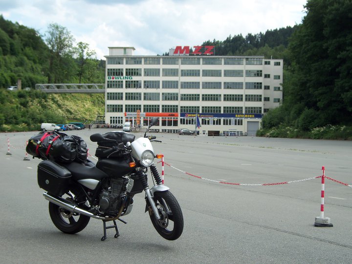

bon eh bien voici les photos de la RT de Vince07
curieux l'enseigne MZZ de l'usine de zschopau,
de mémoire Vince tu avais posté des photos prises à l'intérieur
on repère à la couleur que le moulbif est post 2006
pour le fun MA RT Striker, sans mes sacoches souples mais avec le même double Bagster
c'était ma version légère quand j'étais seul
avec ma SDS les sacoches devenaient indispensables, vous imaginez une femme sans son matos pt1cable
je n'ai hélas pas pris de photos de l'équipage au complet,
difficile alors d'imaginer que sous le barda il y avait un bourricot MZ

MZZ c'est Multi-Zentrum Zschopau, une sorte de centre culturel dans l'ancienne usine.
#54 30-09-2025 15:32:22
Messages : 22 836
Re : Et la votre de MZ ?
bien ce que j'imaginais, il y a un musée MZ je crois

re, il y a un musée dans le centre oui et dans l'ancienne usine il y a un bowling, la première photo je partais en republique tchèque, et mercimicky7 pour les photos
