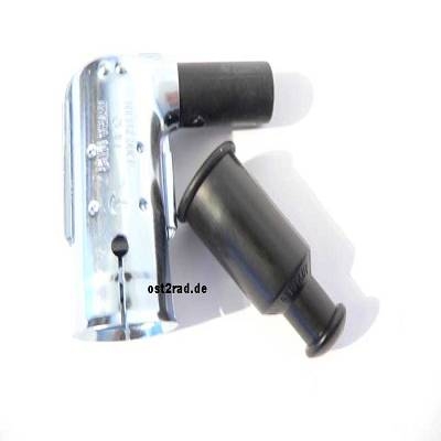

cette pièce (dont je ne me souviens plus du nom) est bien rouillée. Peut-elle être en cause ?

houla j'avais oublié l'existence de ce type d'antiparasite, remplace le donc par un modèle sans ferraille car c'est un bon client pour les pannes, surtout quand il pleut (....suite à l'orage ....)
pendant 2 ans (1975-76) ma pétoire (Flandria Parisienne) m'a fait chier (mais je n'avais pas fait le lien avec la pluie) jusqu'à ce qu'un copain me vire la ferraille
sinon tout est bien propre dans ton circuit d'allumage, le condo est neuf, il n'y a vraiment que l'antiparasite qui dénote

On ne voit pas bien sur la photo, mais ceci est-il un antiparasite ?
http://www.mz-jawa-pieces.com/Pieces-MZ … o-ohm.html

images?q=tbn:ANd9GcR8UTkMxXFAcmXKhH__Ty0T6td94y2jEQ0Q3JjwkW8h7PFOGkKIOh3DC5c5
Je fais correspondre le piton provenant de l'antiparasite sur la borne de la bougie ?
Je fais partir un fil du filetage inférieur sur la masse ?
je vais passer une commande sur http://www.mz-jawa-pieces.com, à qui j'ai déjà commandé des pièces.
Je commande le kit antiparasite cité précédemment ?
La ferraille qui était rouillée sur le miens ne pourra, je pense, malheureusement pas resservir !
Quelqu'un sait comment contacter SuperDidi ?

très bien cette image, donc le piton sur la borne, celle ci est reliée à l'électrode centrale, souvent via une résistance donc à l'ohmmètre tu dois avoir une certaine continuité, par contre c'est parfaitement isolé du culot
à tout hasard pour le test d'étincelle essaye une bougie neuve même si elle n'est pas adaptée au moteur
avant de commander il faut avoir trouvé ce qui est foireux et pour l'instant on ne sait pas
donc finaliser le test bougie, tester également sans condensateur car s'il est défectueux il peut empêcher l'allumage
si ça ne donne rien tester avec une autre bobine
ce qui est déjà bien c'est que la panne est permanente au moins on devrait trouver facilement
