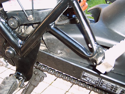

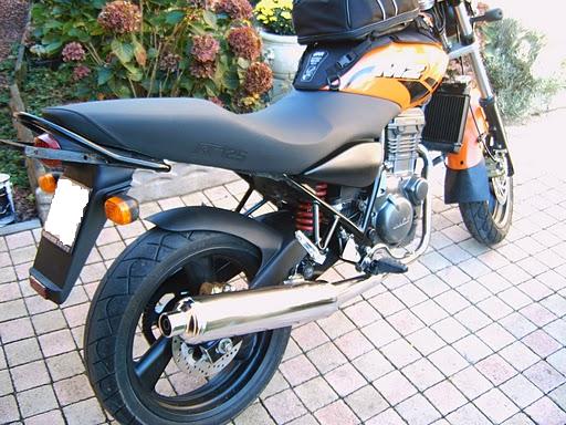

Après une ballade par temps pluvieux voilà comment elle devient
https://docs.google.com/leaf?id=0B5QLXN … ist&num=50
Je me suis décidé à acheter un lèche roue du roadsport de Daelim

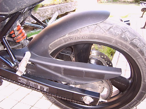

voilà une fois monter ce que çà donne; l'ancienne bavette a été mise sur la roue avant
pour ceux qui ont des paluches comme des pelles à charbon il vaut mieux démonter la roue
il faut démonter le protège chaîne
il faut démonter la bavette avec un tourne vis très large et faire bras de levier tout autour des 3 fixations
côté chaîne(gauche) sur le lèche roue,il faut percer un trou à 315mm par rapport au trou arrière
je dois rajouter un détail:
après changement du kit chaîne,il se peut que le lèche roue  frotte sur le pneu.
il faut l'avancer et découper un peu au niveau du passage du ressort de suspension et ovaliser les trous de fixation sur le lèche roue.
côté droit il faut découper le passage de l'étrier de frein
il faut démonter l'étrier de frein
il faut effectuer un demi tour au collier de fixation de durit de frein
il faut enfiler le lèche roue côté chaîne
-mettre la boulonnerie
-côté droit j'ai mis des colliers type"colson noir"
-remonter l'étrier de frein
  J'espère que je n'ai rien oublier dans mes explications
