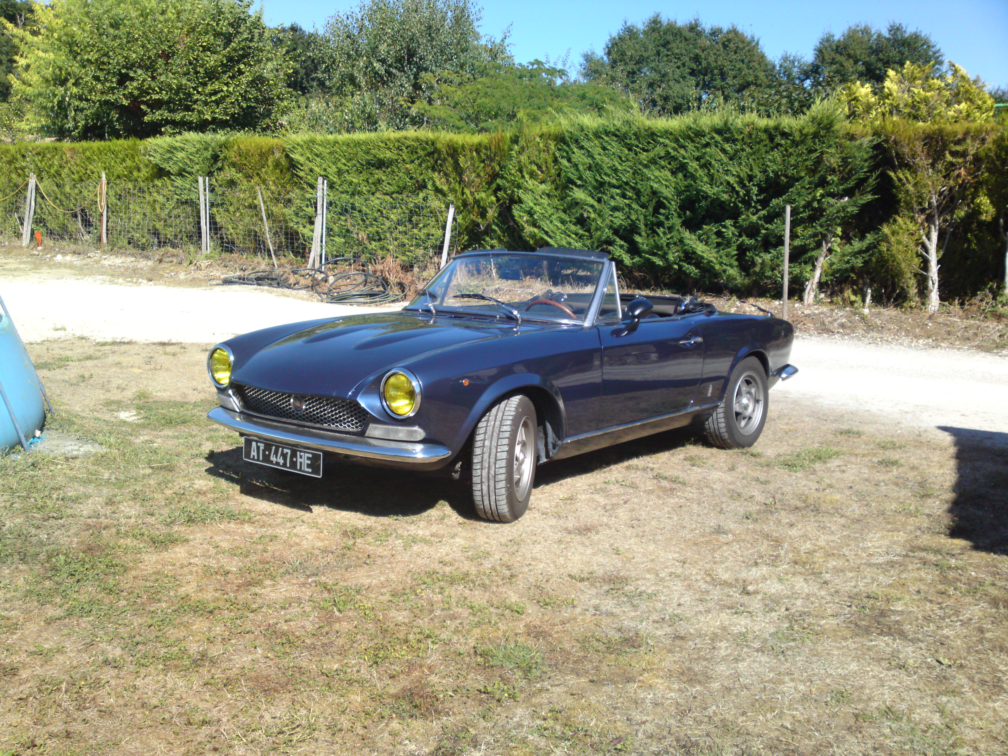

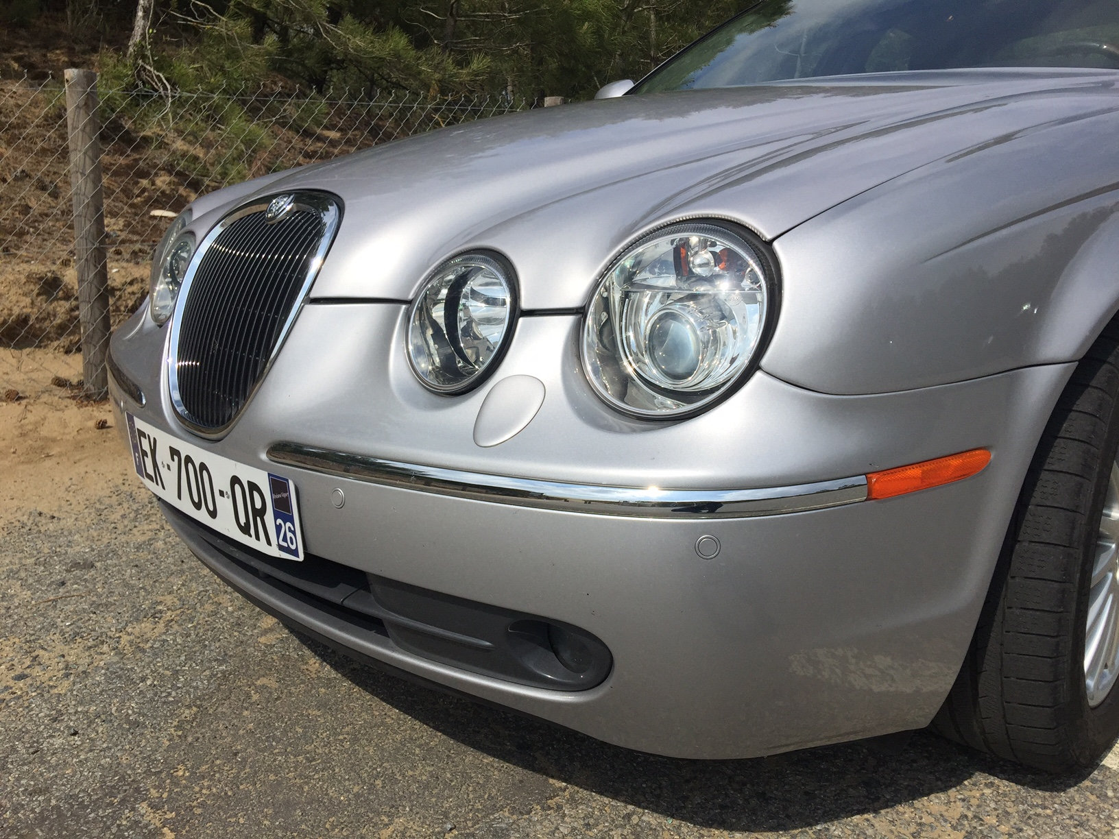

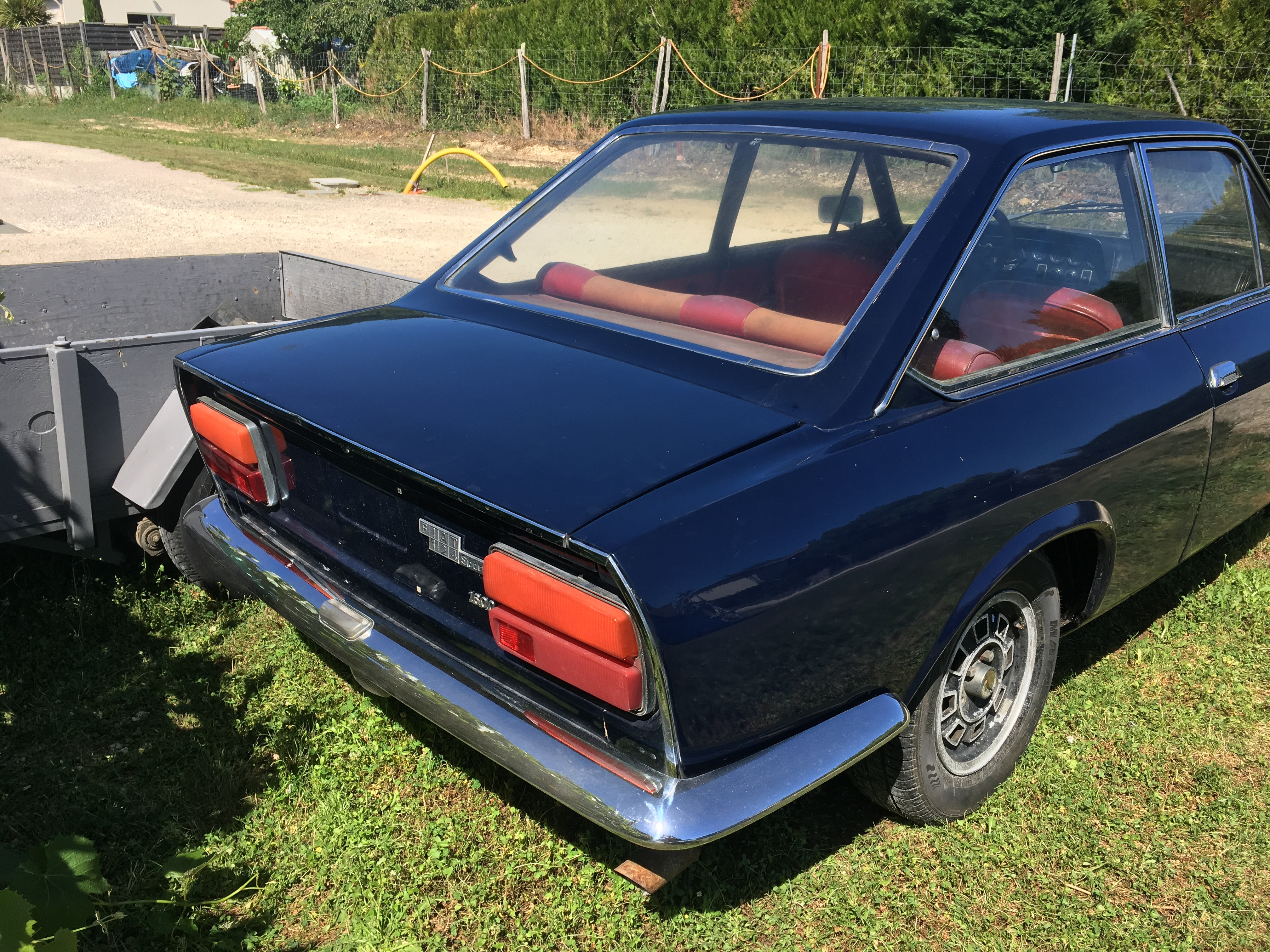

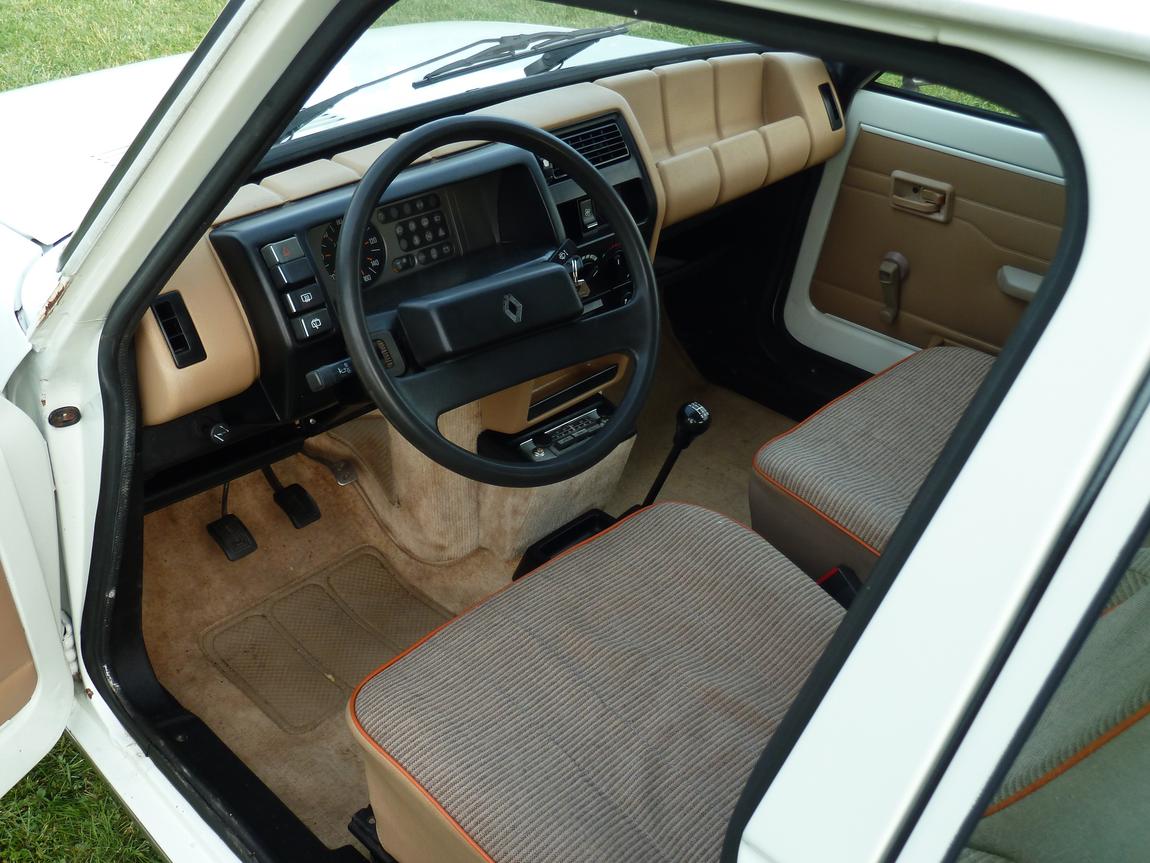

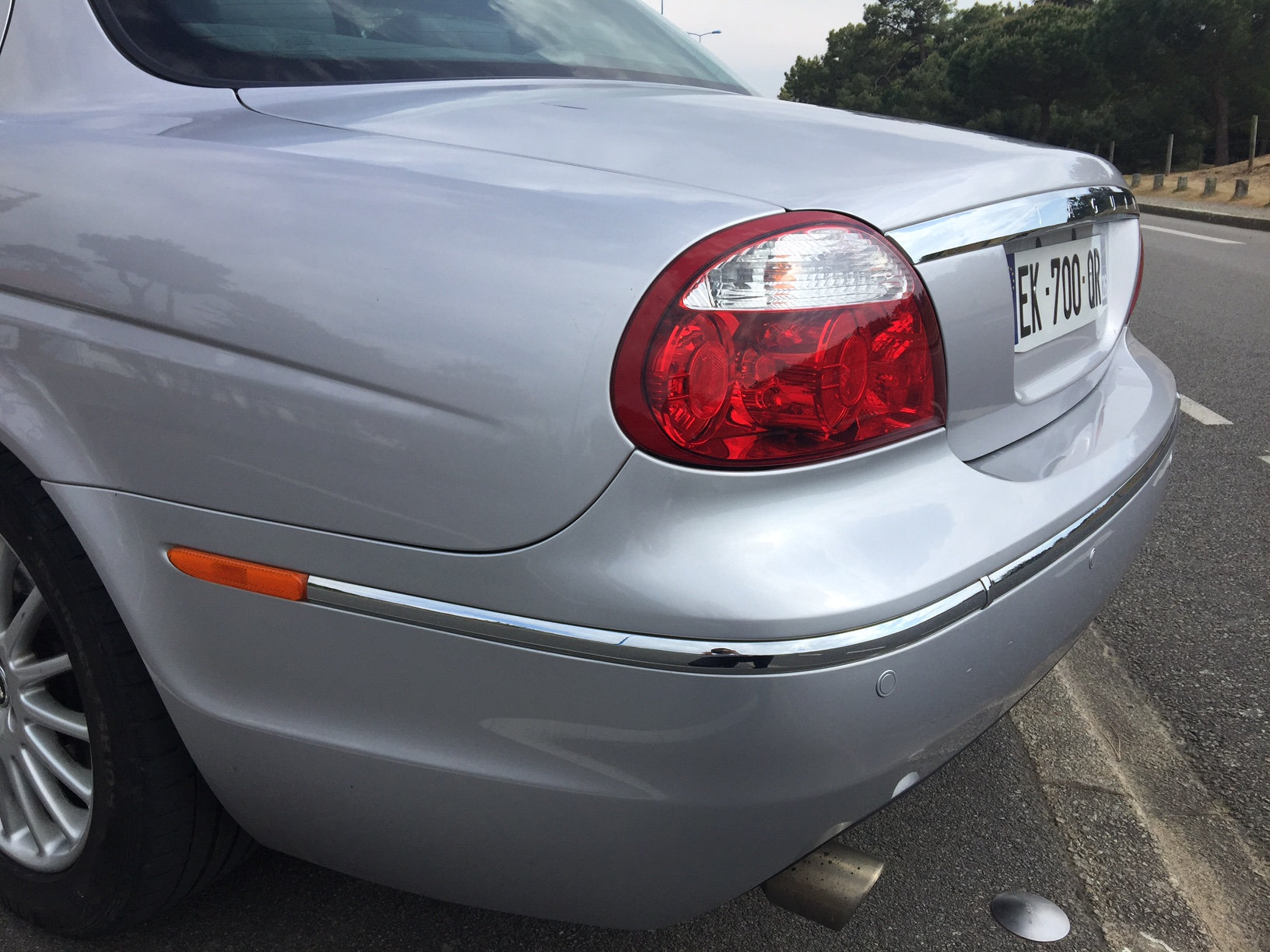

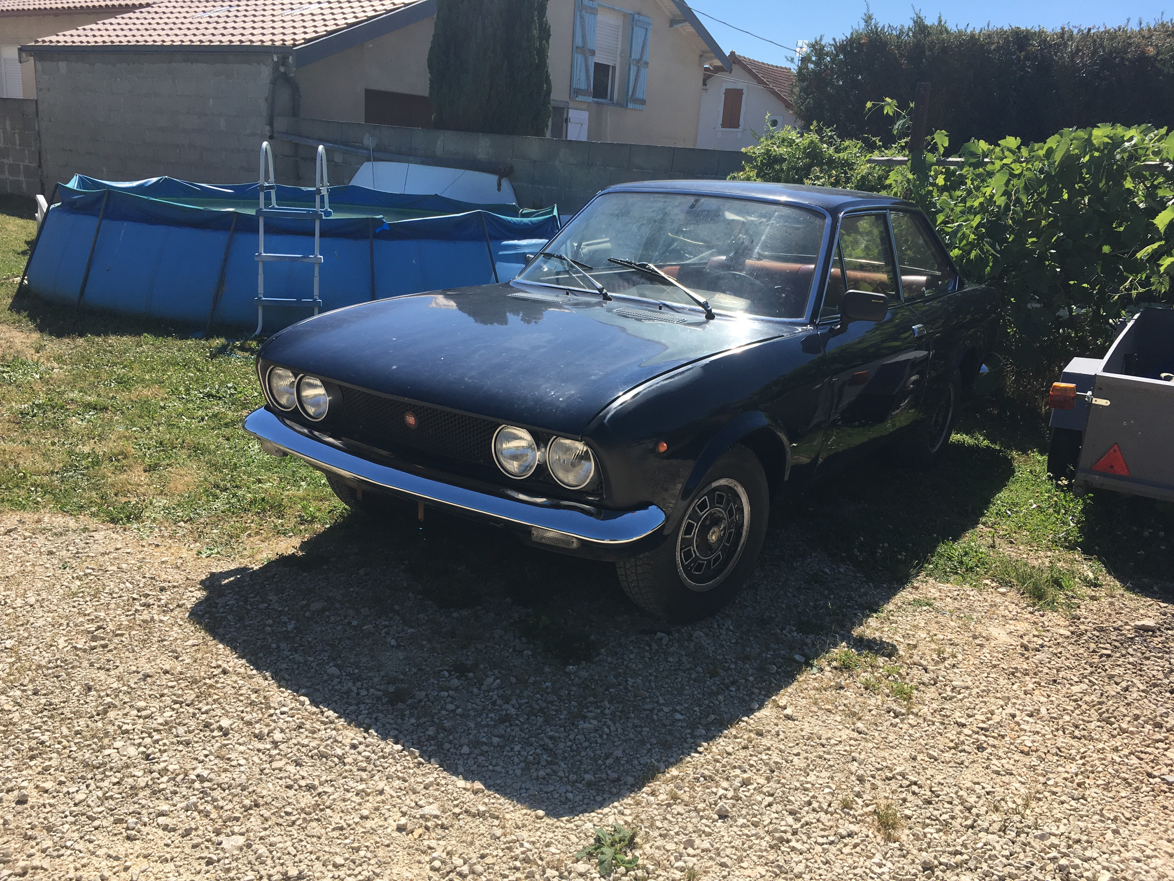

ok, merci Micky et a tout le monde pour vos réponses! big_smile
je précise quand même que même si cela peu paraître bizarre, démonter entièrement une bagnole me fait pas peur, mais toucher a la RT me fait transpirer à grosses gouttes..... la vie est bizarrement faite des fois... :ilestfou:
il faut bien que je vous montre  mes carrosses:
#37 11-01-2018 04:19:50
Messages : 22 733
Re : problème d'eau dans l'huile?
mon vieux Chrome (ne se met plus à jour sous XP) me refuse d'ouvrir les images de cet hébergeur, je ne suis peut être pas le seul, mais Framafox accepte et sans doute Firefox
si j'ai un conseil à te donner lis régulièrement le foruMZ ça va t'expliquer ce que tu ne sais pas encore en motorisation et en électricité, sur beaucoup d'autres forums on peut lire des âneries, ici on confronte les opinions et il est rarissime qu'on ne s'accorde pas sur une vision réaliste
et à part l'injection et le nombre de cylindres il n'y a aucune différence de principe entre un moteur de RT et un moteur de bagnole
